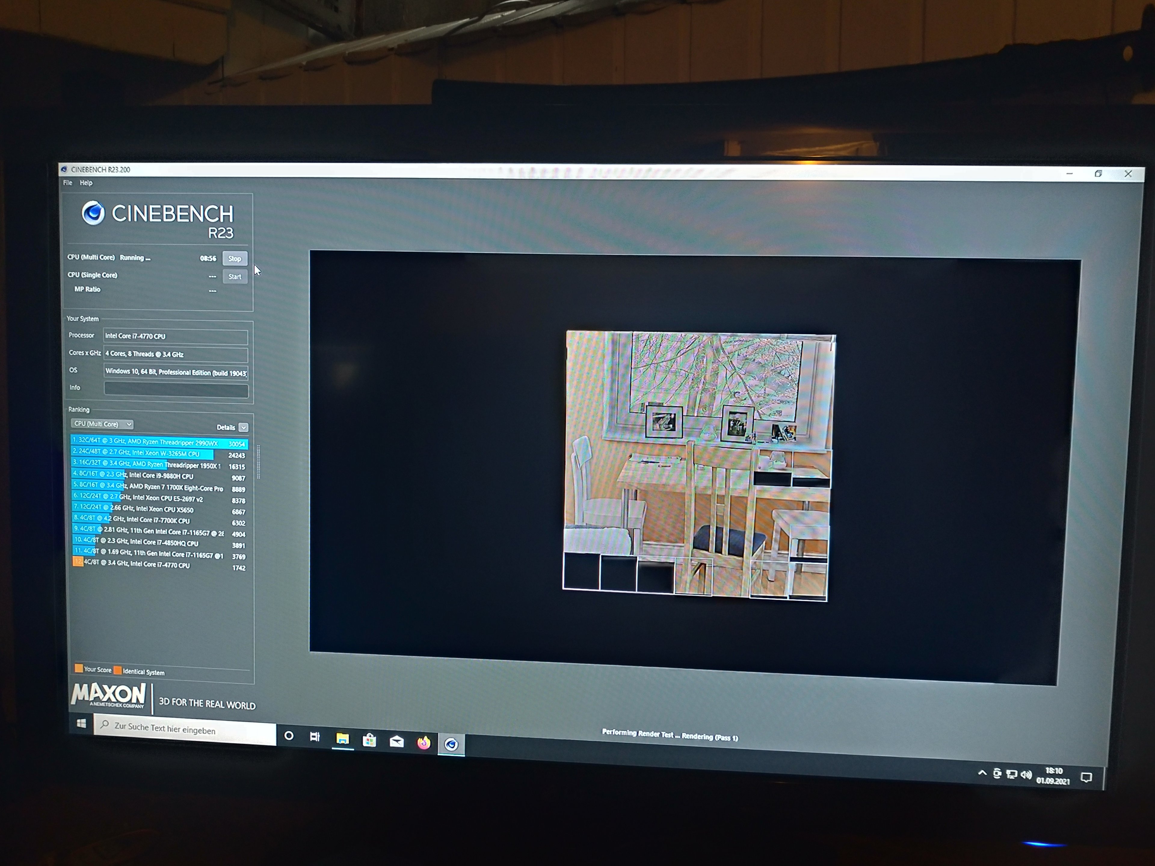

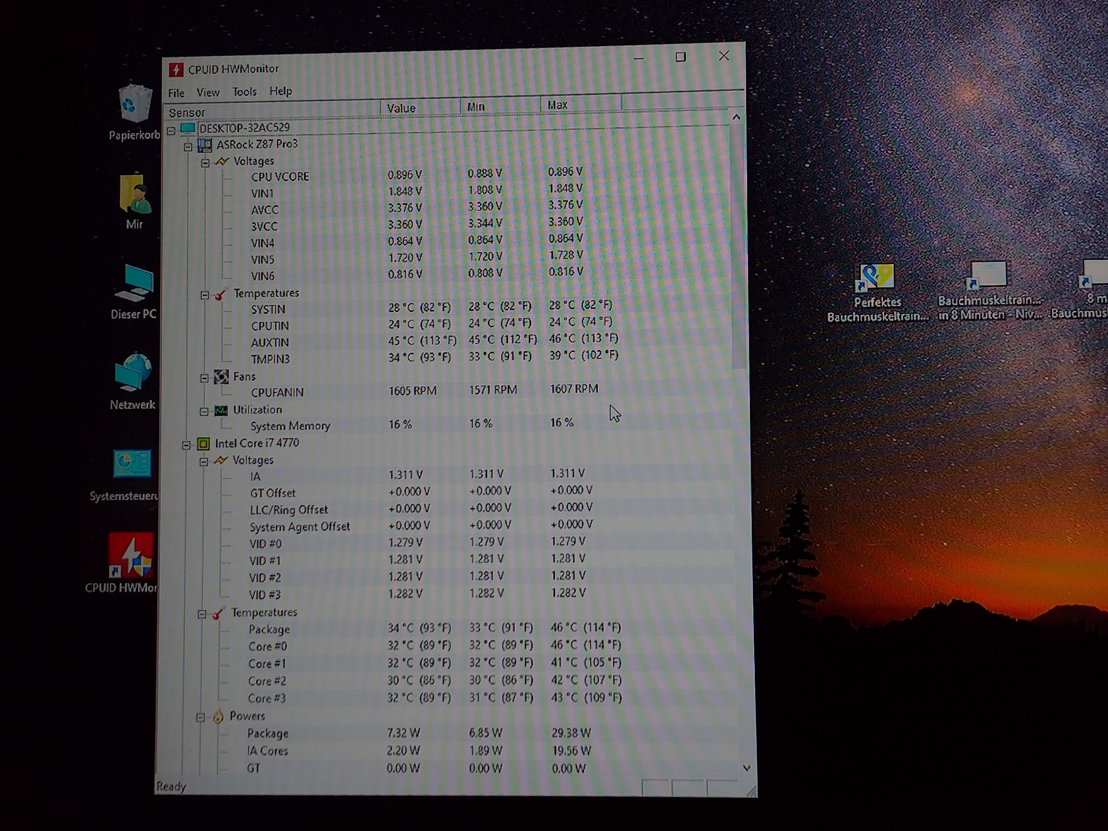

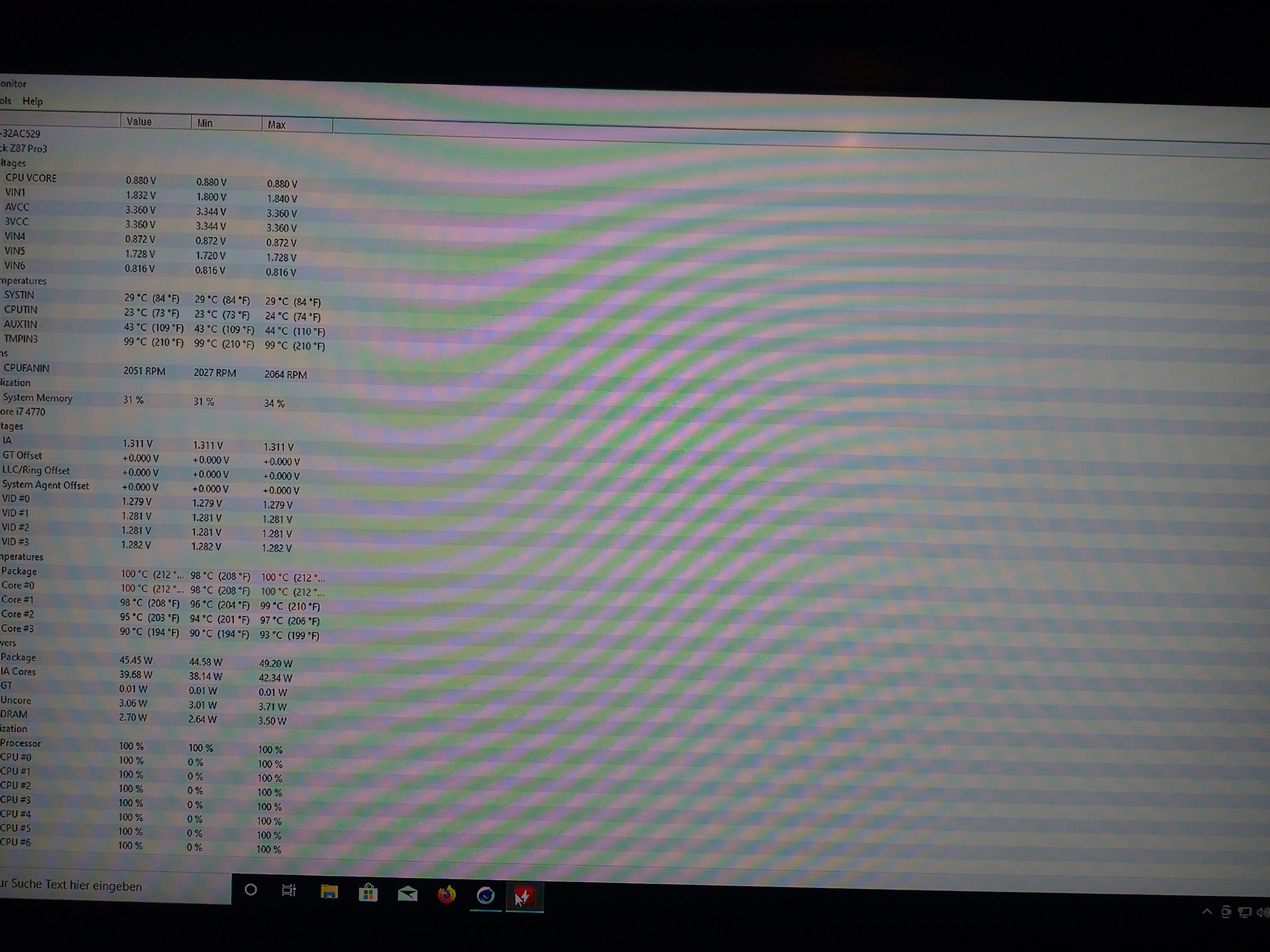

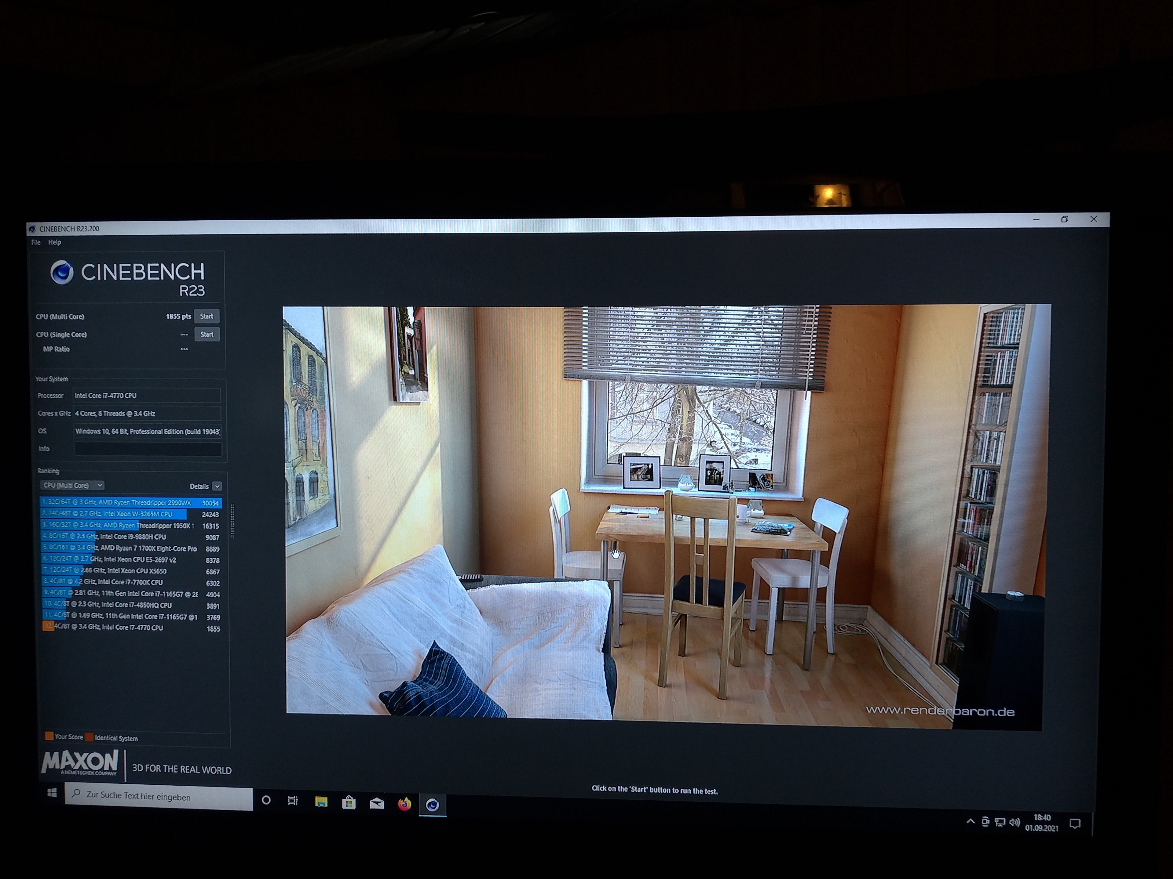

mein System ist nun mit allen möglichen aktuellen Treibern eingerichtet und hat außer Firefox, Cinnebench R23 und HWMointor noch nix weiter installiert. Leider habe ich ein Gerät (Infrared built in device), das ich 1. schon nicht zuordnen kann und 2. Mir Sorgen bereitet, weil ich noch von Windoof98 bis heute ins Mark erschüttert bin, was unvollständig eingerichtete Systeme und zerschossene Treiber alles anrichten können.

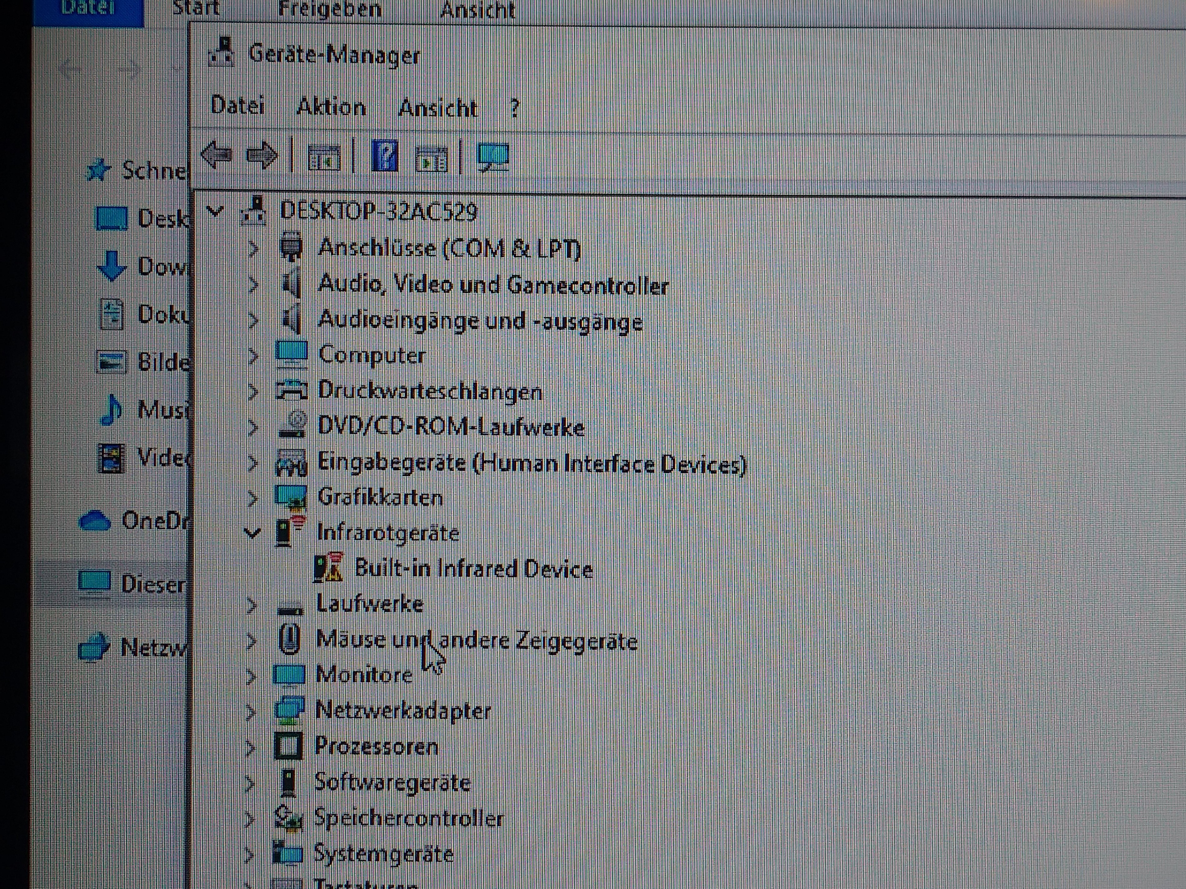

Daher meine erste Frage: Kann ich das Teil ignorieren? (Siehe Gerätemanager)
Während der zwei Testdurchläufe wurden die Prozessoren knapp 100° C heiß, danach gingen die Temperaturen wieder runter. Ich glaube, dass das, was sich da abgezeichnet hat, ganz normal ist, jedenfalls für einen boxed gekühlten Corei7 - oder bestehen da Einwände?
(Vor)Letzte Frage: Was sagt mir der Punktewert nun? Ich meine, für einen 7 Jahre alten Rechner, kann er sich gegenüber den dort aufgelisteten Systemen ja nur untestens einreihen, oder?
P.S.: ich glaube ich kaufe mir dann mal einen besseren Kühler :D arctic freezer klignt ganz gut, oder hat noch wer einen Tipp?
Beste Grüße und Danke für eure Unterstützung.
Das ist der CIR-Header auf dem Board. Hol dir die Herstellertreiber für das Board, da wird der dabei sein.
Ja, ist halt zu hoch. Du schreibst aber nichts dazu, ob du wie empfohlen die Drehzahlen hochgestellt hast. Es gibt nicht einmal eine Info, ob sich der CPU-Lüfter beim Test überhaupt gedreht hat. So können wir das nicht bewerten. Auf die Angaben von 2000 RPM aus dem Tool kann man sich nicht unbedingt verlassen. Der Wert erscheint mir für den Boxed Kühler auch deutlich zu niedrig. Die gehen eigentlich bis über 3000 RPM.
Welcher? Und nein, ich suche nicht auf deinen abfotografierten Screenshots rum. Nimm den R20 und ermittle damit Werte im Advanced Benchmark für Multi- und Single-Thread, so wie in Beitrag #11 angefragt. Normale Werte für den 4770 in R20 sind etwa 1357/357.
Hinweis: Du hast keinen 4770K, sondern einen 4770. Ich habe die Angaben zum R20 angepasst.

Okay, dann läuft er also zumindest. Diese klare Aussage fehlte bisher immer noch. Software kann was auch immer anzeigen. Das ist jetzt die erste brauchbare Bestätigung, dass mit dem Kühlsystem tatsächlich was nicht okay ist. Jeder Prozessor wird zu heiß, wenn der CPU-Lüfter sich gar nicht erst dreht.
Dann würde ich jetzt mal sagen, die Wärmeleitpaste ist vertrocknet und/oder der Kühler ist falsch montiert. Falls du Paste da hast, kannst du es mit einer Neumontage versuchen, ansonsten lass es so und stelle die Lüfter im BIOS erstmal auf Vollgas, und besorge den neuen CPU-Kühler. Das stellt dann wenigstens sicher, dass der Prozessor nicht abraucht, noch bevor du den neuen Kühler installieren kannst. Besser ein paar Tage nervtötend laut als kaputt.

Die Empfehlung für den R20 war daran ausgerichtet, dass ich den Rechner nicht all zu lange unter Last setzen wollte. Der R23 läuft immer gleich satte 10 Minuten, der R20 hört nach einem Durchlauf auf. Und HWMonitor ist inzwischen dafür bekannt, notorisch Quatsch anzuzeigen. Bei HWiNFO wird der Code sehr viel besser gepflegt. Alle Software bekommst du übrigens direkt hier auf ComputerBase, dafür musst du nicht groß woanders herum suchen.
