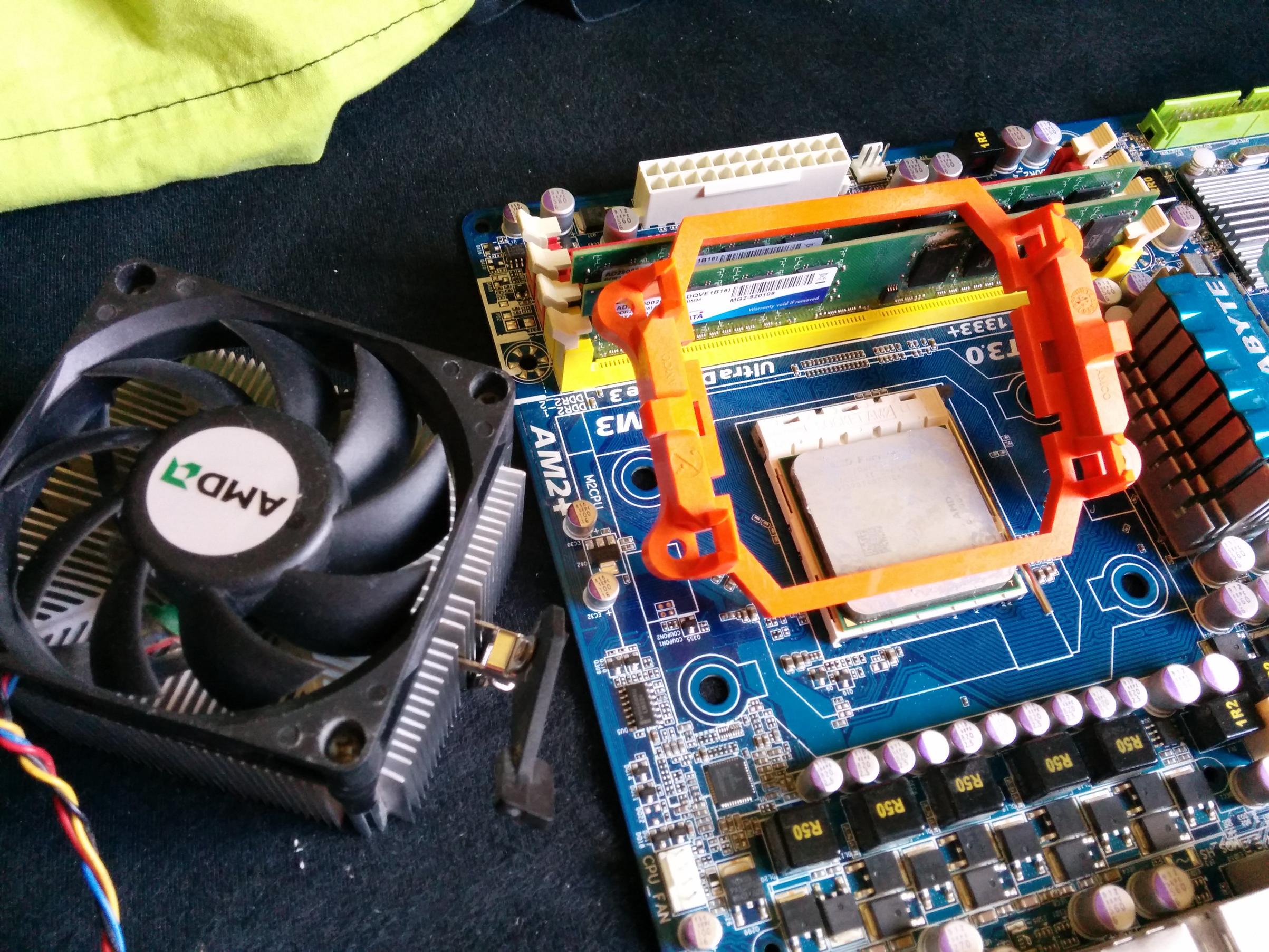

mein alter PC geht demnächst an einen Verwandten. Ich bin gerade dabei ihn etwas herzurichten - lief bis jetzt relativ bescheiden, da ich beim Entfernen des alten (besseren) Kühlers (den brauch er für seine Verwendung nicht) die CPU fast rausgerissen habe (Kühler war an der CPU festgeklebt) und dabei die PINs verbogen habe. Die sind jetzt alle wieder gerade und ich hoffe, dass nichts kaputt gegangen ist (in meiner ersten Reaktion habe ich die PINs mit der Hand betatscht - schlimm!?).
Jetzt möchte ich den alten Stock-Kühler wieder montieren; aber irgendwie habe ich das Gefühl es fehlt mir noch etwas. Auf dem Bild seht ihr, wie es im Moment ausschaut. Kann ich nun einfach die Schrauben (ja, welche!?) durch die Rückseite des Mobos an diese orangene Halterung nageln, oder?
Habe damals beim Lüftertausch nicht mehr so richtig mit gerechnet, dass ich den nochmal brauche in dementsprechend die etwaigen Teile verdümpelt.
CPU ist ein AMD Phenom X3 720 BE.
Danke euch vielmals!

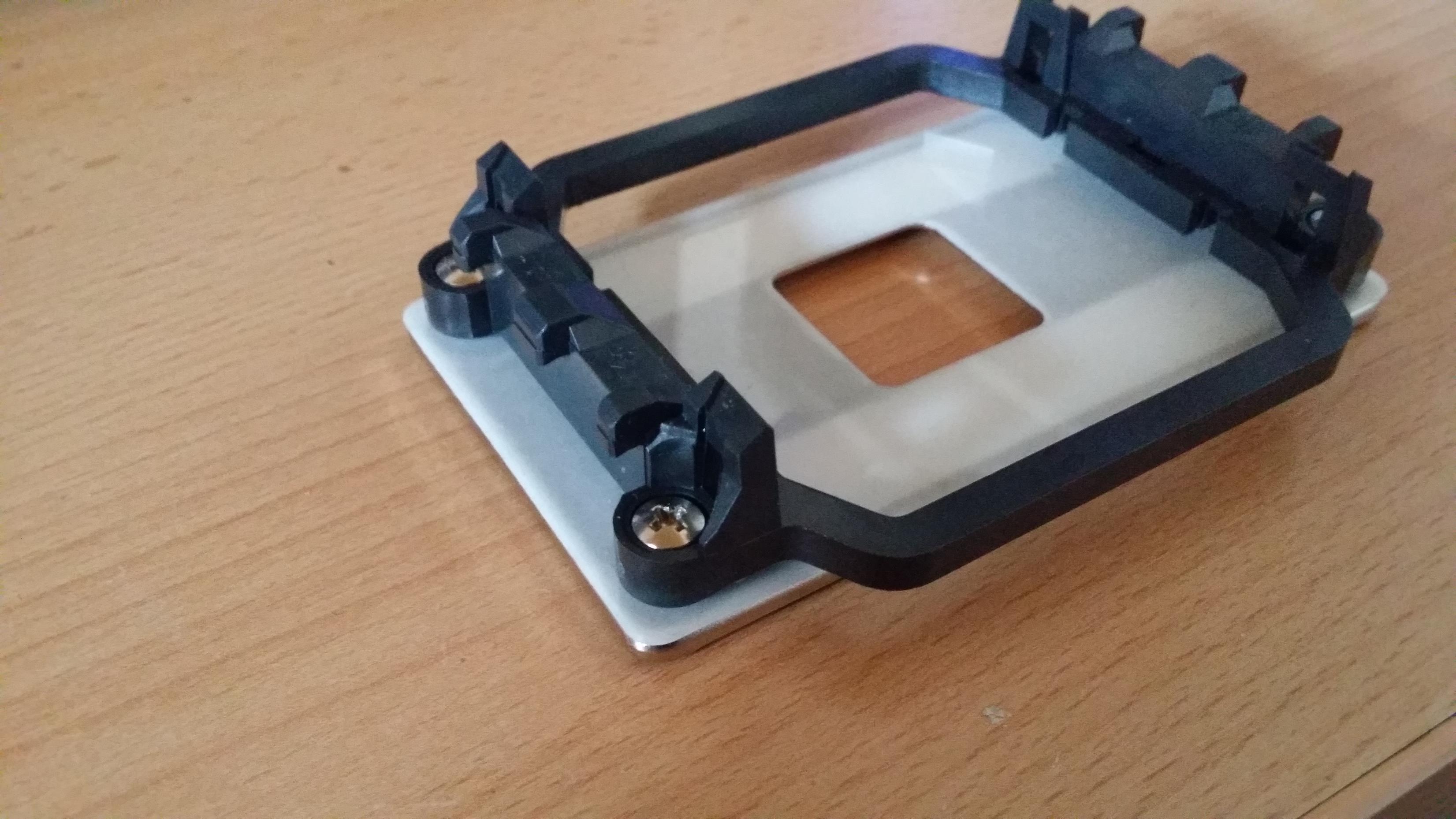

Da fehlt meineswissens die Backplate und natürlich die Schrauben!20140807_155820.jpg
Ich bin mir gerade relativ sicher, dass bei dem Stock keine Backplate dran war.
Welche Schrauben könnte ich da nehmen?
Es ist ja offensichtlich ein Gigabyte AM2+/AM3-Board. Hier ist eins mit quasi genau dem gleichen Sockel (und Retention-Modul). Und da siehst du auch die Backplate auf den Bildern.
Shice. Dann gehe ich mal suchen..
Danke euch erstmal!
Tatsache. Ihr hattet Recht. Hab die Plate gefunden. Jetzt muss ich nur noch passende Schrauben finden, was gar nicht so leicht ist, da die irgendwie alle zu kurz sind.
Aber ihr habt mal wieder sehr geholfen! :)
