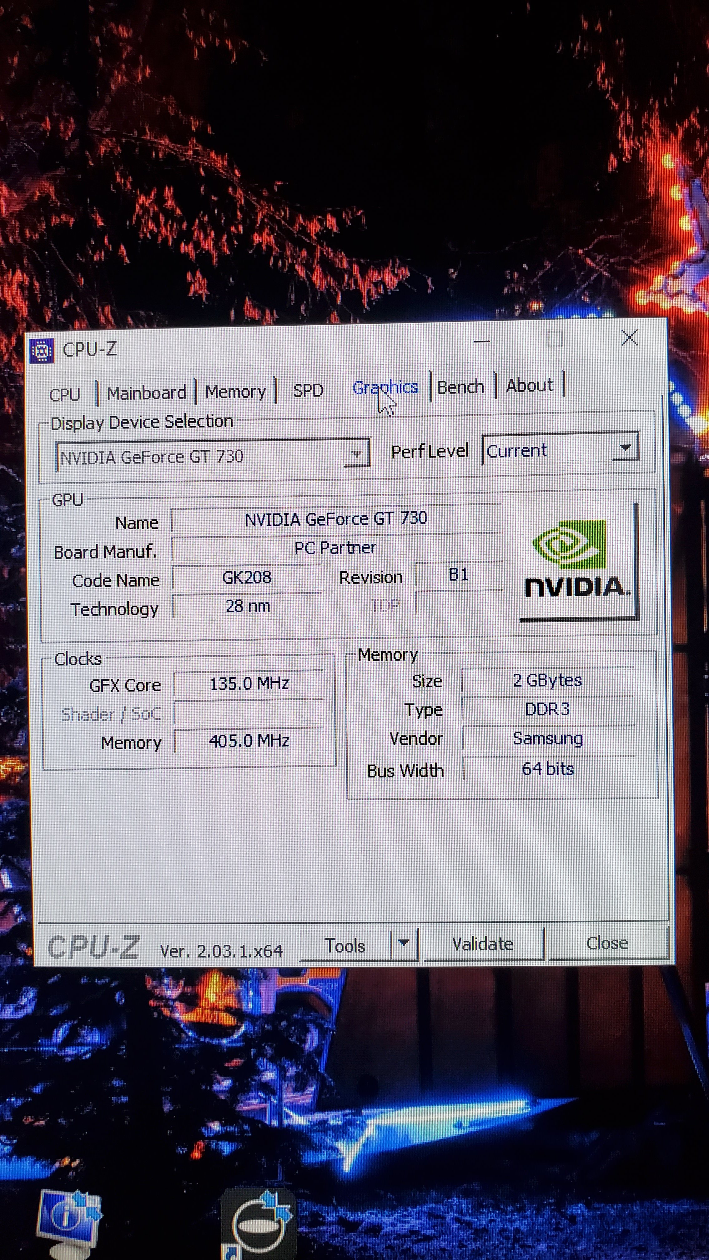

Die Karte die jetzt drinnen steckt (GT730 Nvidia 2Gb) braucht bloß 25W ^^ die Neue würde 120-130 Watt benötigen...

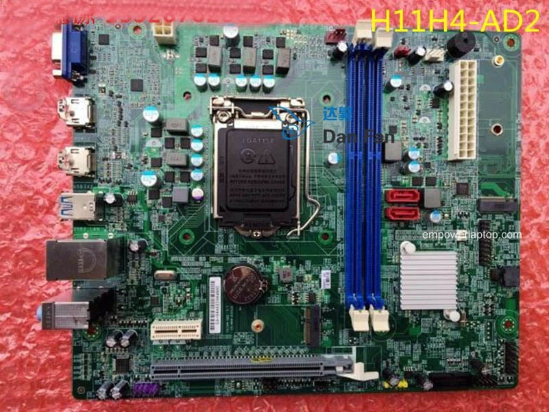

Hier die Specs vom Mainboard:
Chipset Manufacturer:Intel
Model Number:TC-710
Ports:USB 3.0,Wifi,USB 2.0,HDMI,Display Port
Brand Name:Original Genuine Motherboard
Motherboard Condition:Used
FSB HT:1600
Launch Date:2013
Hard Drive Interface:SARA
Motherboard Application:Desktop
Package:Yes
CPU Type:Intel
Graphics Card Type:Integrated-need CPU support
Maximum Ram Capacity:16 GB
Supported RAM Type:DDR3
Chipset:Intel H110
With CPU:No
Form Factor:ATX
Socket Type:LGA 1151
RAM Bank:2 DDR3 DIMM
RAM channel:Double
(Mainboard auf Foto)

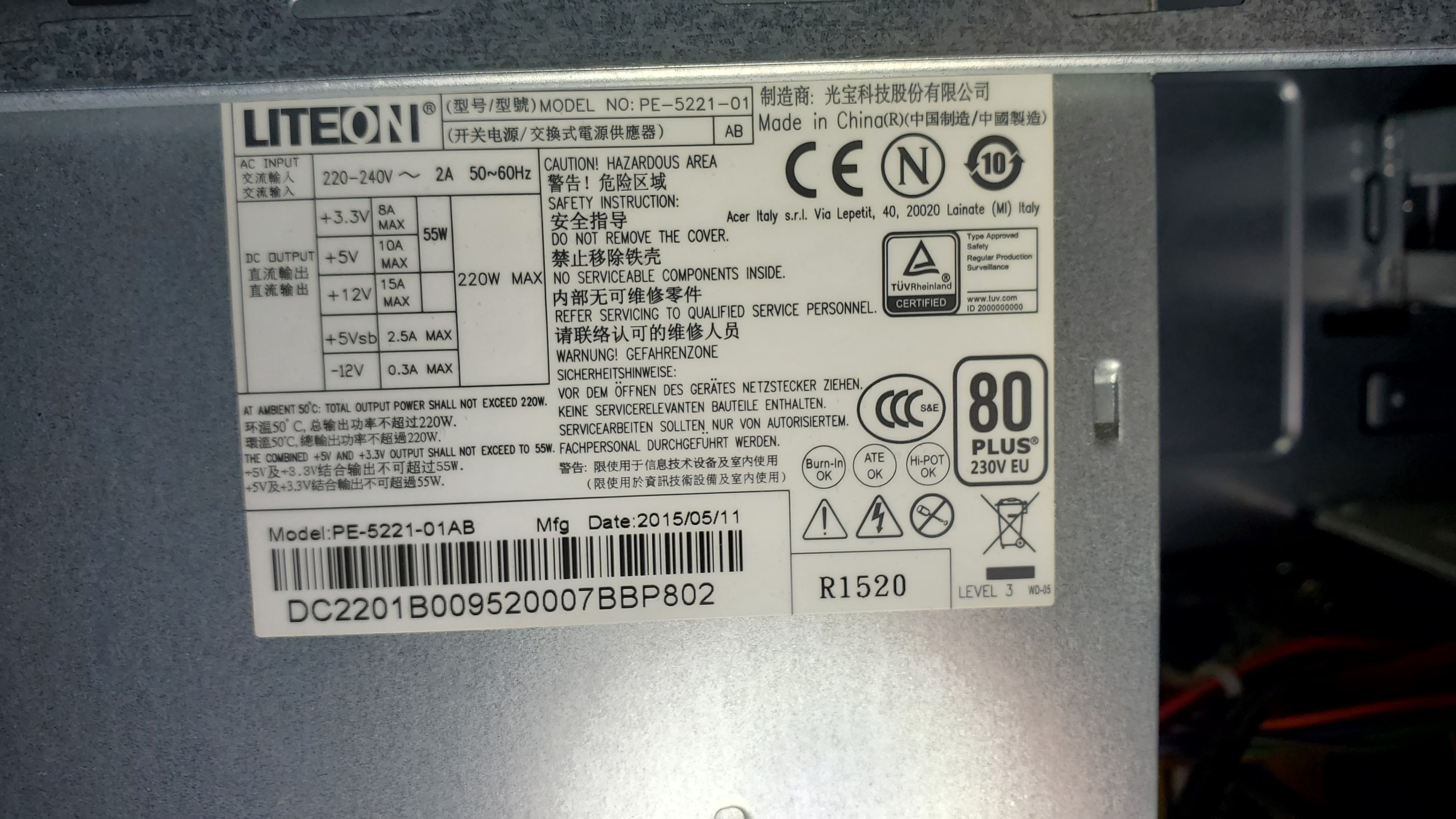

Welche cpu ist verbaut und was willst du mit der Grafikkarte genau?
Mach mal bitte fotos vom verbauten Netzteil

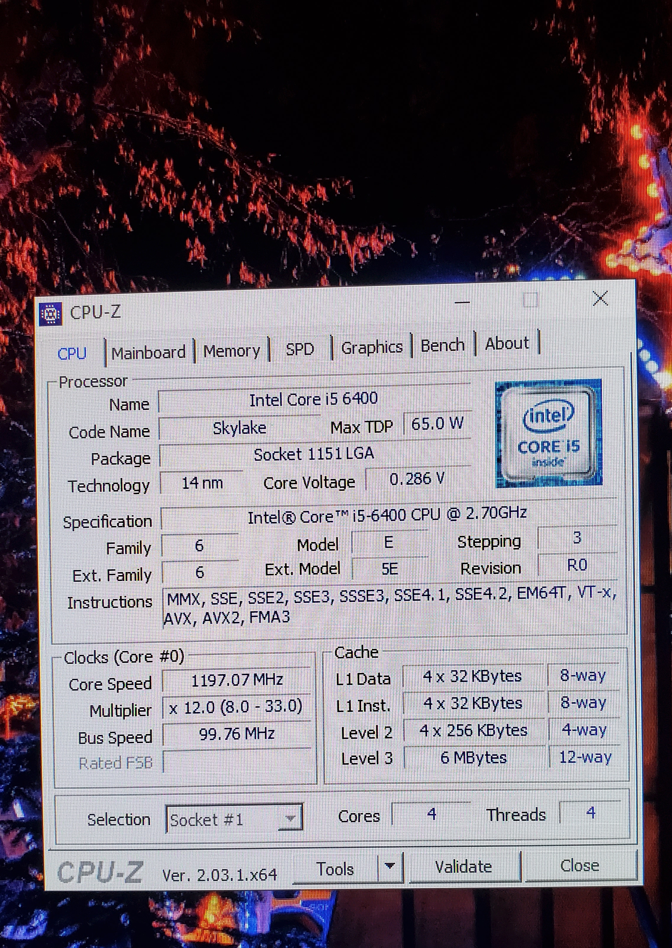

CPU ist ein Intel i5 6400.

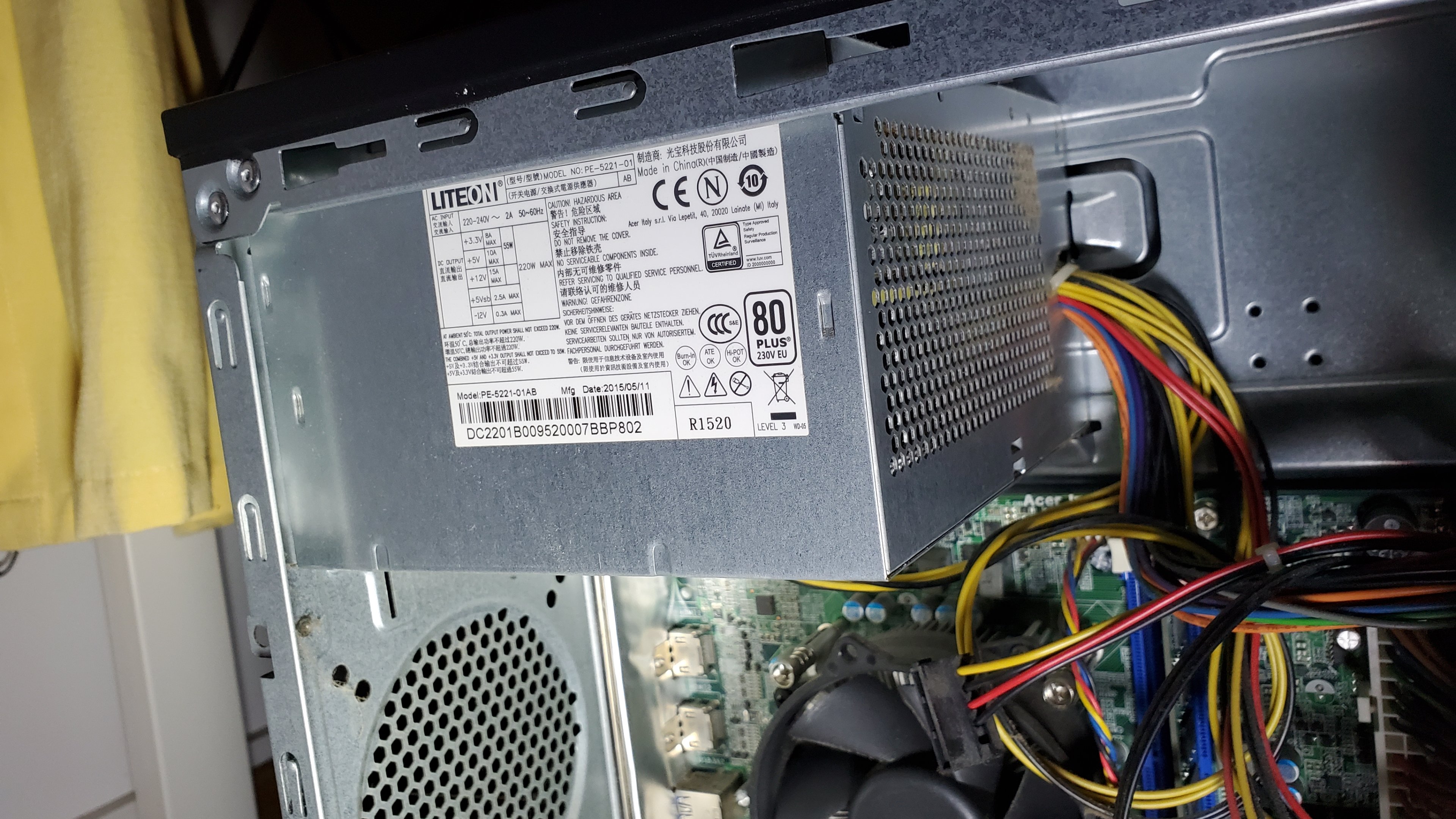

Jetziges Netzteil ist ein LITE ON PE5221 mit max 220Watt.

Das ist das jetzige Netzteil

Am meisten würde es helfen wenn du den PC mal aufschraubst, und dann Fotos vom Netzteil und vom Mainboard machst.
Und die Grafikkarte wird sowohl vom PCI-E Slot wie auch vom Netzteil mit Strom versorgt.

Das Mainboard kann man schwer erkennen auf einem Bild wg den ganzen Kabeln aber es ist dieses hier...
Falls ich etwas Spezifisches fotografieren soll vom Mainboard gebt mir bitte Bescheid.

Ja alles klar, da kannst du dein ausgesuchtest Netzteil verwenden.
Eine ganz andere Geschichte ist jetzt noch ob das Bios vom Mainboard mit einer modernen Grafikkarte klar kommt.
Es kommt vor das modernere GPUs nicht richtig oder gar nicht erkannt werden.
Auf jeden Fall mal nachschauen welches Bios das Board hat, und ob es eventuell ein aktuelleres gibt.

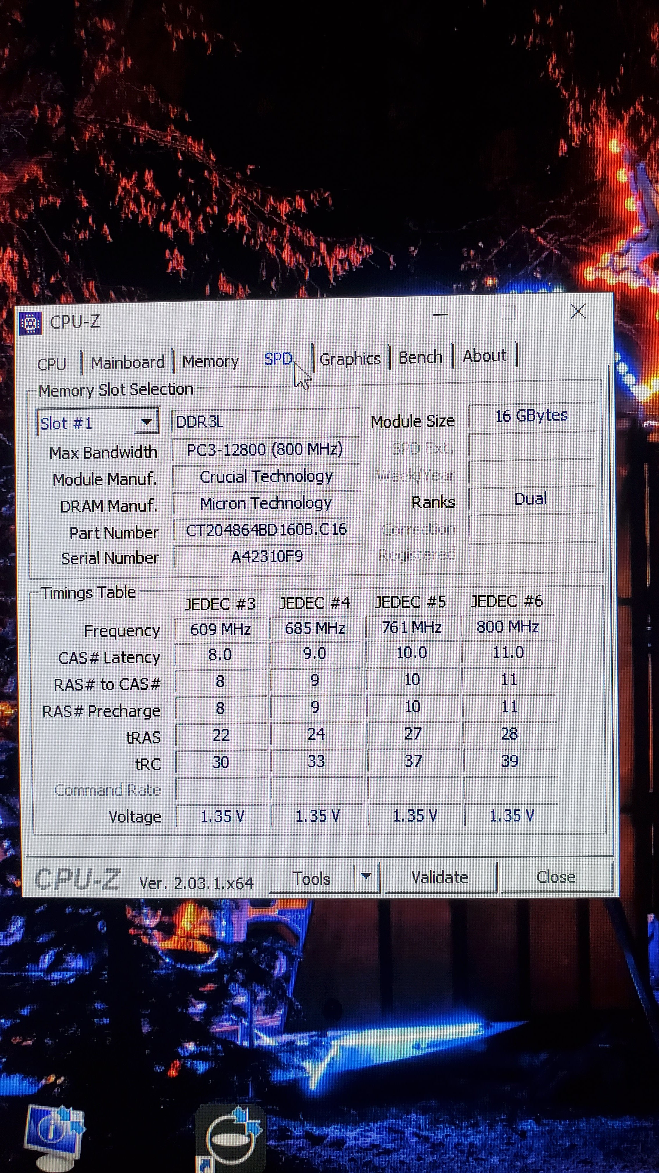

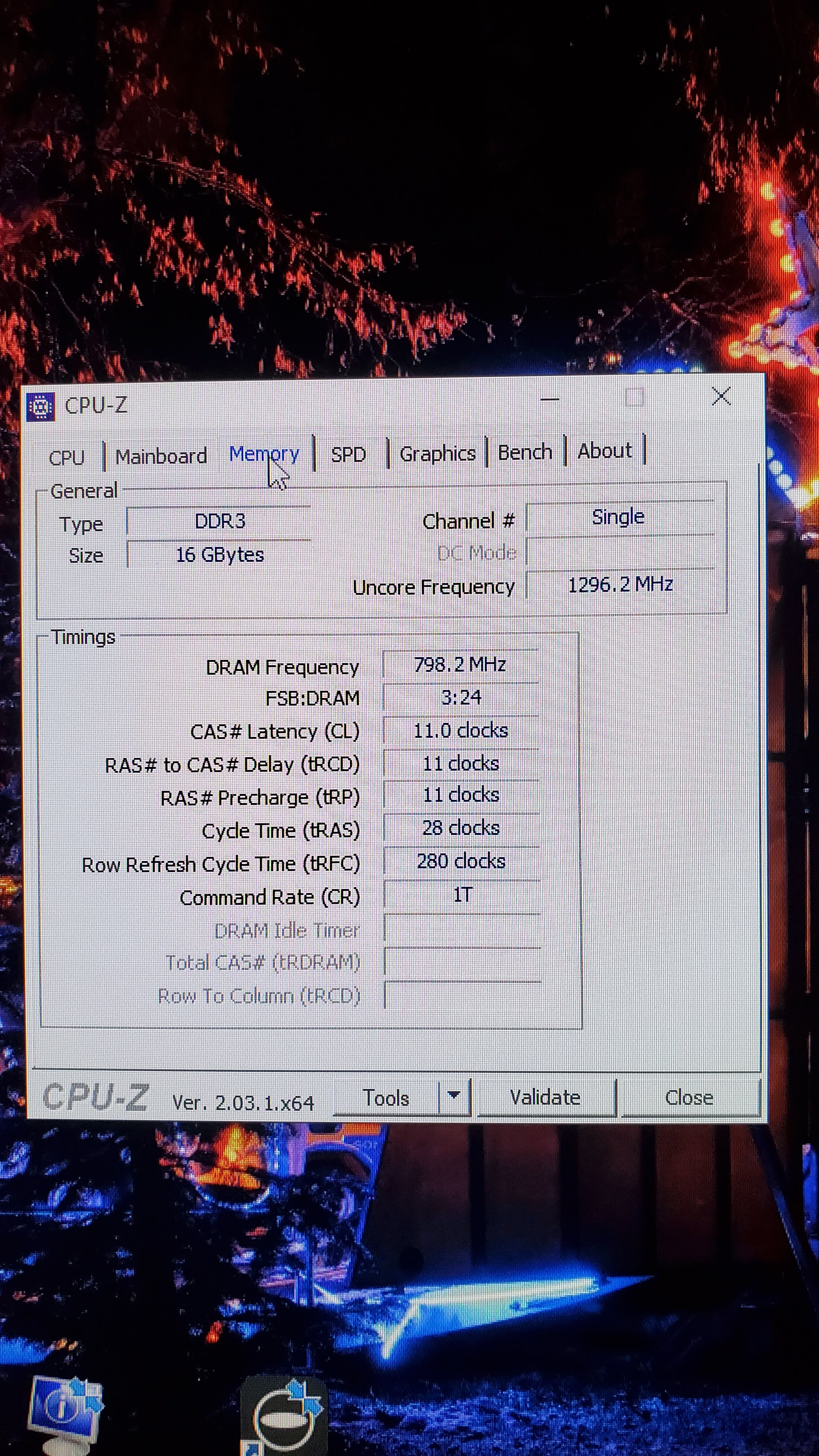

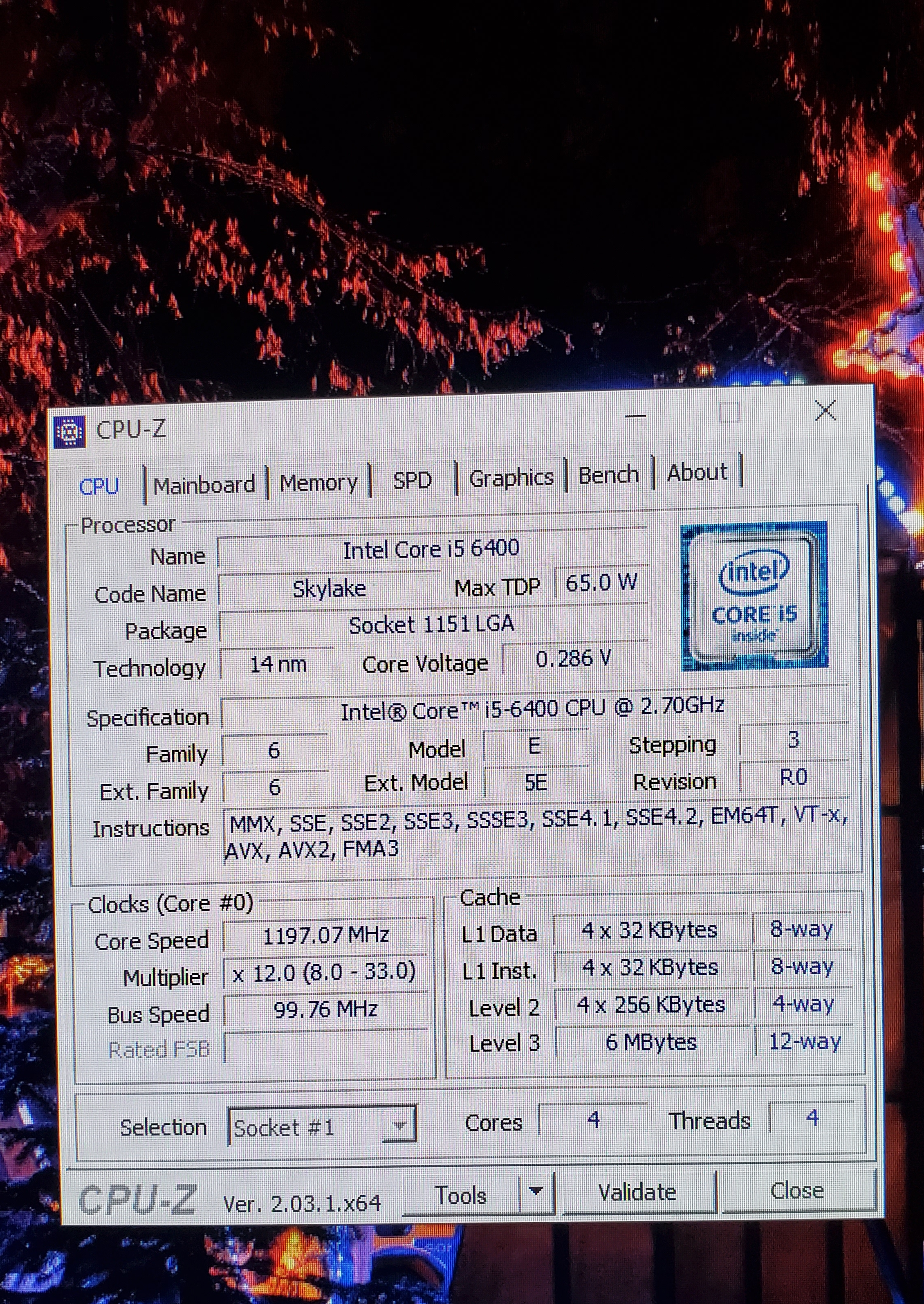

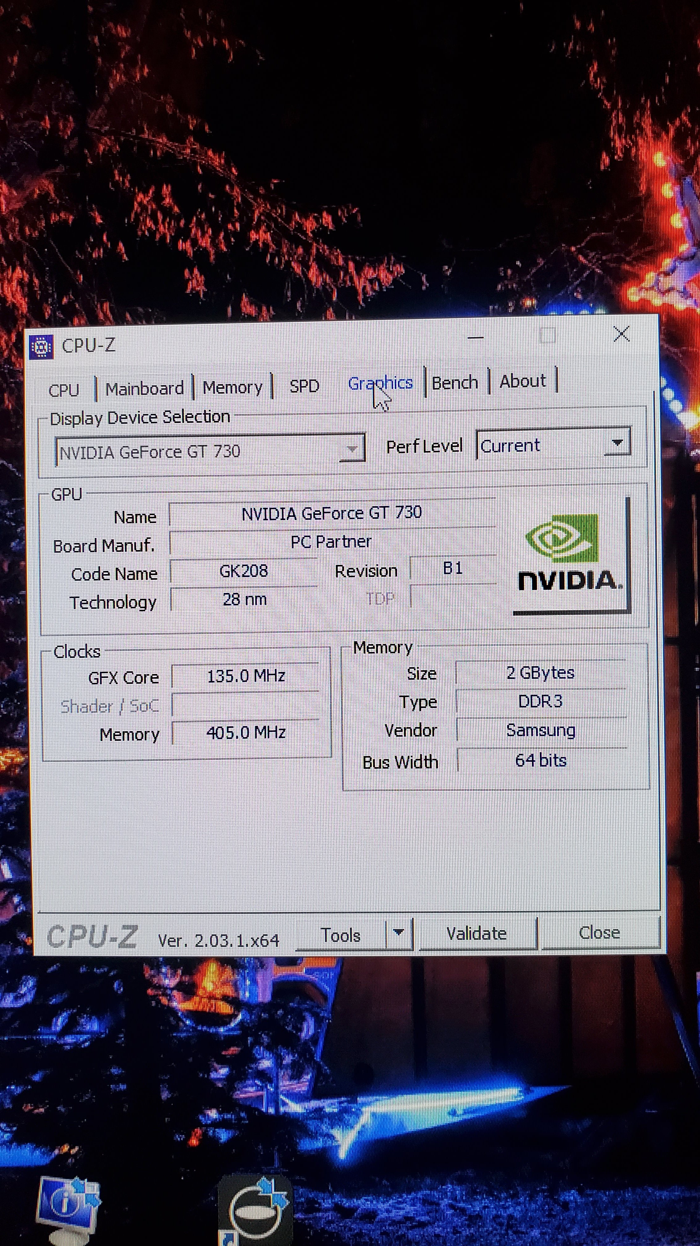

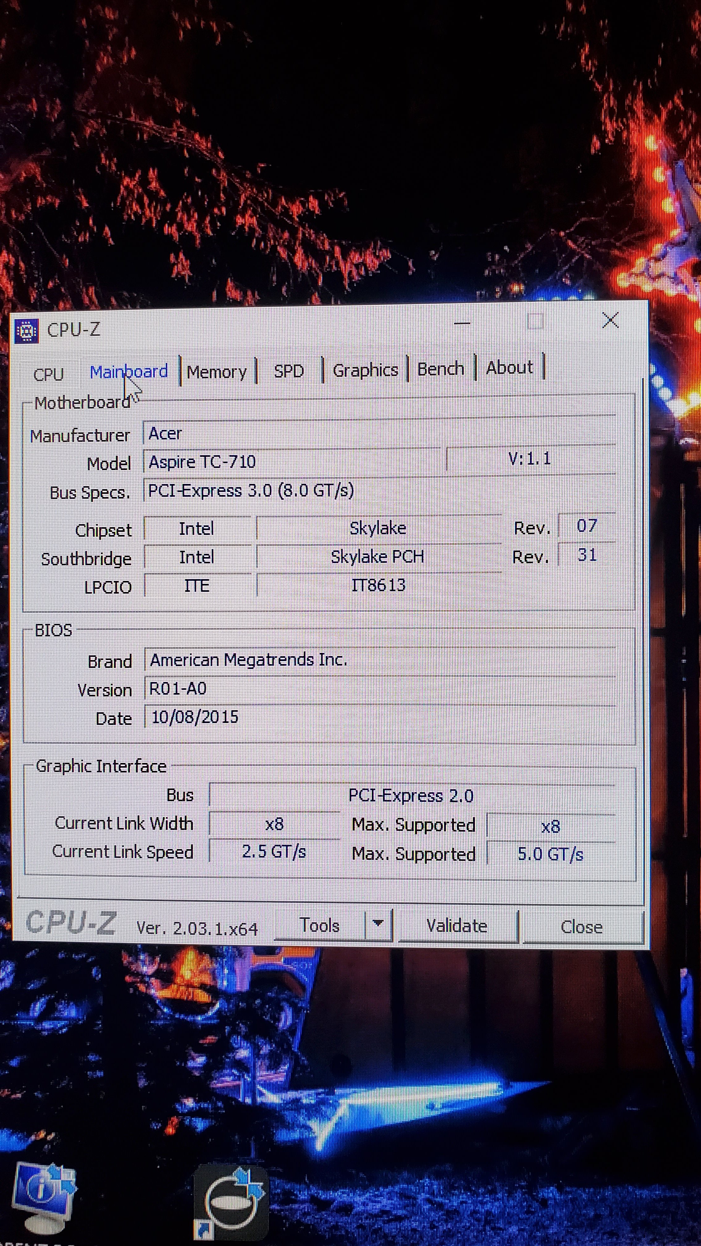

Mach doch mal bitte Fotos von dem Programm CPU-Z. Und da von allen Reitern eins.

Hier die CPU Z shots
Reaktionen: mcbloch
Ja also dein Bios ist sehr alt. Da solltest du das neueste installieren.
Hier mal die offizielle Seite mit den Dateien.
https://www.acer.com/at-de/support?search=Aspire TC-710&filter=global_download&suggest=Aspire 710 TC;0
Leider ist dein PC total falsch bestückt worden. Du hast leider nur 1 Speicher Modul mit 16GB verbaut.
Da wäre 2x 8GB sinnvoller gewesen, weil du so kein Dual Channel nutzen kannst. Das kostet leider Geschwindigkeit.
Noch ein weiteres 16GB Modul aufrüsten geht leider nicht da das Board nur 16GB unterstützt.
