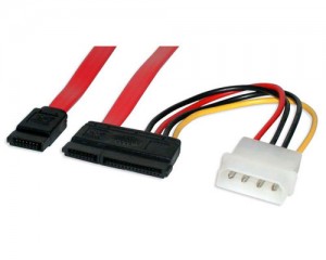

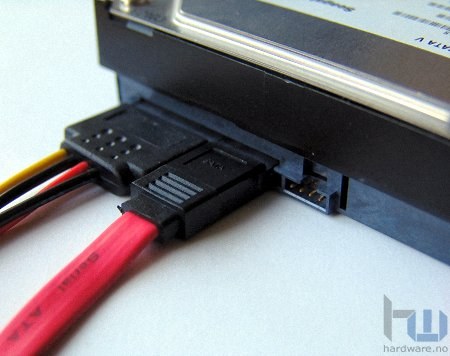

Da, hast du links das Datenkabel, in der Mitte einen Kombi-Stecker aus Strom und Daten und rechts einen normalen 4-Pin Stromstecker:
Hier nochmal Daten und Stromkabel:

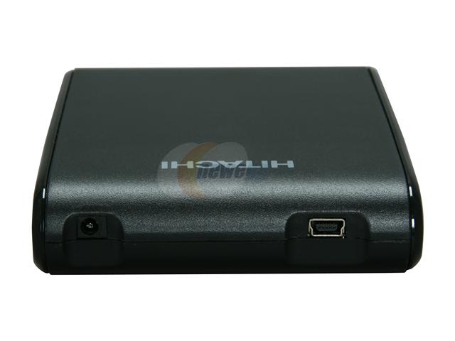

bin ein noob lol das ist eine kleine 500gb HITACHI platte ich weiss garnet ob das HDD oder sata ist -.-* die hat einen einen normalen USB anschluss und ne buchse für Strom der aber nie nötig war.

Dann hast du einen USB anschluss und keinen externen Sata Anschluss :)
Alte Laptops liefern hier oft zu wenig Ampere über USB, hier gibt es dann auch Kabel welche auf der einen Seite 2 USB Anschlüsse haben (einen für Daten + Strom, einen für "extra"Strom) und einen an der Festplatte. Wenn dein Laptop mehr USB Ports hat dann nutze mal die 2 auf der anderen Seite....

Hier ist ja ein extra Strom Anschluss zu sehen, wenn der alte Laptop über USB zu wenig Strom liefert dann brauchst du das extra Stromkabel ;)

Jo, links die runde Buchse ist doch für ein Netzteil!
mhhh es ging doch immer ohne xD na dann probiere ich es mal so mal sehen ob ich das finde, ich danke das wäre zu einfach lol

USB-Kabel und Stromkabel der Platte werden hier ihren Dienst tun.
