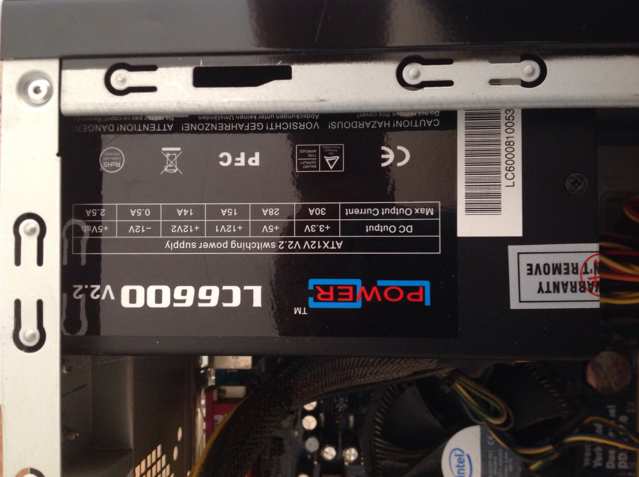

Nein; bringe bitte die GENAUE Bezeichnung der PSU in Erfahrung. Ggf. öffne de PC, mache ein Foto vom Typenschild der PSU und poste dieses Foto dann hier.

Hier ein Bild vom aktuellen Netzteil.

Diese PSU LC-Power LC6600, hm, die neue Hardware würde ich damit nicht mehr betreiben. Hol dir besser eine neue und vor Allem eine bessere PSU.
Netzteil: Es hat zwei 12-V-Rails, eine mit 15 und eine mit 14 Ampere.
Kombiniert also maximal 29A = 348 Watt.
Die beiden anderen Rails (3.3V und 5V) sind quasi irrelevant.
Es ist also im Endeffekt ein 350W-Netzteil ohne 80+ Zertifizierung, also vermutlich (deutlich) weniger als 300W nutzbare Ausgangsleistung. Das ist schon sehr dürftig.
Bitte ersetzen, spätestens dann mit einer neuen Grafikkarte.
Würde auch auf keinen Fall das NT weiter mehmen das hat seine Jahre wohl hinter sich.
Zumal die heutigen CPUs/GPUsganz andere Lastschwankungen haben als damalige
