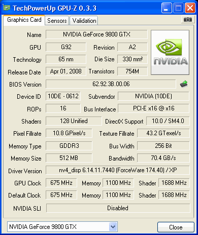

lad dir mal gpu-z runter und schau mit wie viele pci-e lanes deine karte angebunden ist

Ich habe ein Bild gemacht von GPU-Z!!
bei den fps kann was nich stimmen. tippe da mal stark auf den wahrscheinlich nicht korrekten treiber! www.nvidia.de
nur als info: wir sind zur zeit selbst bei xp bei 182.08 und nicht 174.irgendwas
der treiber is ja auch uralt, zumindest wenn ich das richtig sehe

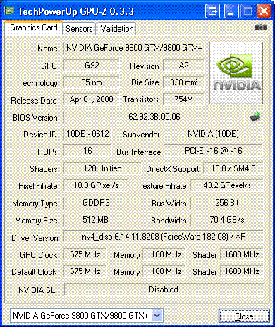

habe mir vor gestern Abend auch denn Treiber 182.08 von NVIDIA runter geladen wie gesagt ich habe denn Computer neu aufgesetzt !!
habe es dann mit einen altern Treiber Probiert mit demm ich dann auch den 3dmark06 durchlaufen lies, keine Besserung

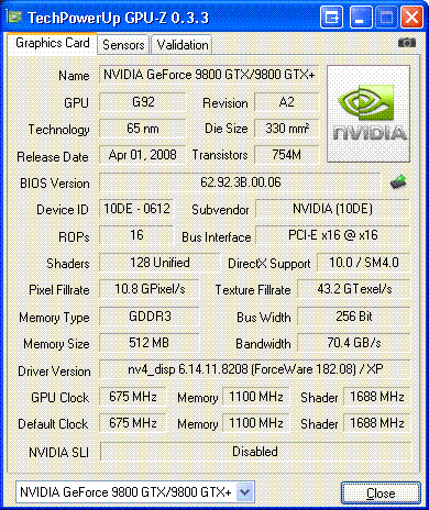

habe jetzt denn Test noch mal gemacht, alle alten G Driver Deinstalliert und denn 182.02 neu installiert und bekomme jetzt beim
3DMark Score 11599 3DMarks
heraus, ist das gut oder schlecht ich denke mir eher schlecht !!
MlG Joan
3DMark Score 11599 3DMarks 15700 VirtualMarks 35806 3DMarks
SM 2.0 Score 5172 N/A 13265
SM 3.0 Score 5572 N/A 19277
CPU Score 2618 N/A 8532
