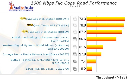

Wie günstig war das Angebot? Die Möhre ist vom Modelljahr 2009, also14 Jahre alt. Da ist geschenkt noch fast zu teuer. Damals hatte man noch Schwierigkeiten ordentliche Datenraten hinzukriegen.
Wenn die 20 MBytes/s hinkriegt kann man sich glücklich schätzen.

Ich habe für dich mal das googlen übernommen.
Da ich nicht weiss mit welcher Bitrate deine Dateien daher kommen kann ich zur eigentlichen Frage keine Auskunft geben.

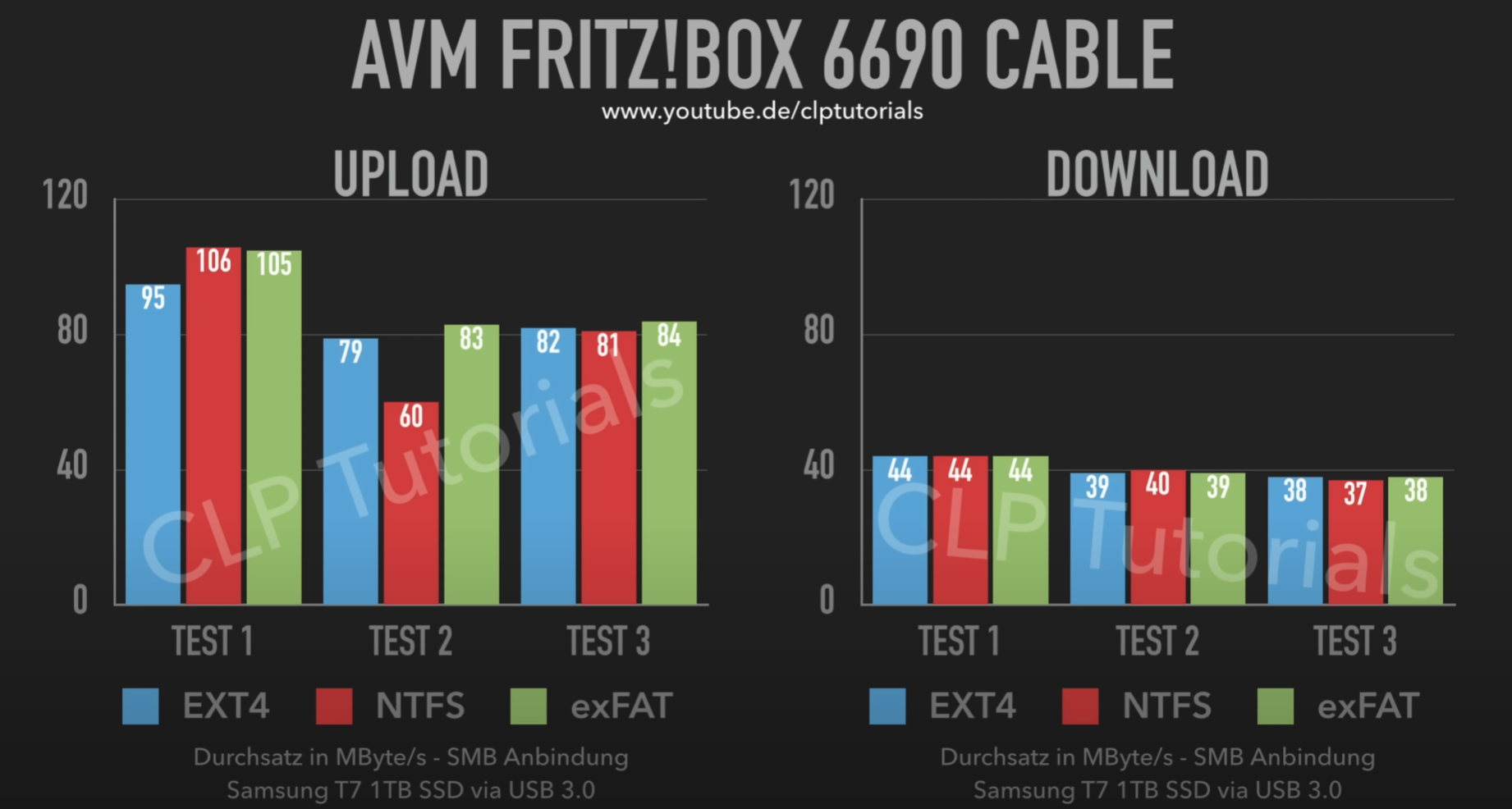

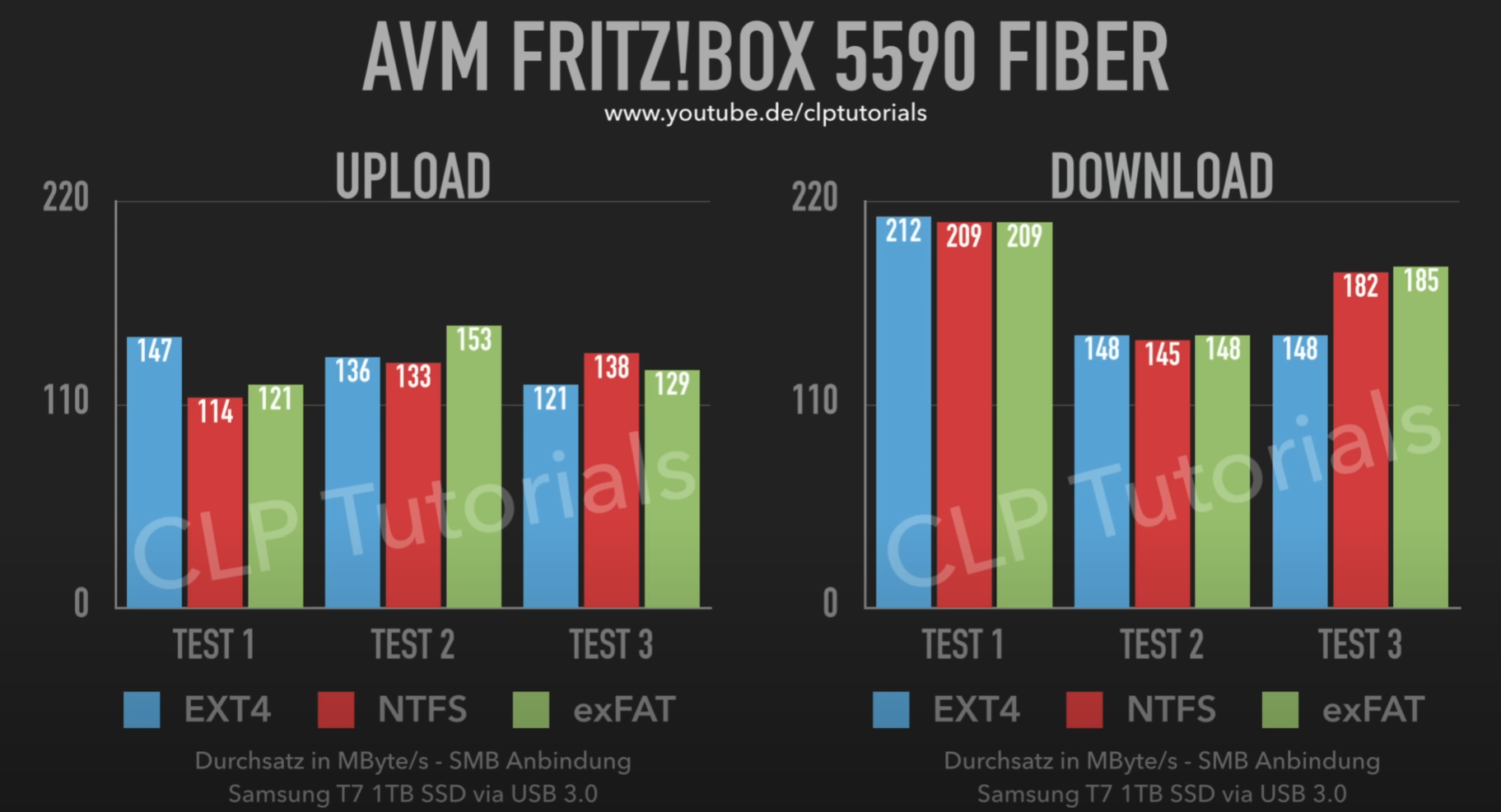

Ich sprach auch von modernen Routern und nicht von einem 6 Jahre alten Modell, dass auch dank MIPS CPU damals schon nicht sonderlich schnell war.

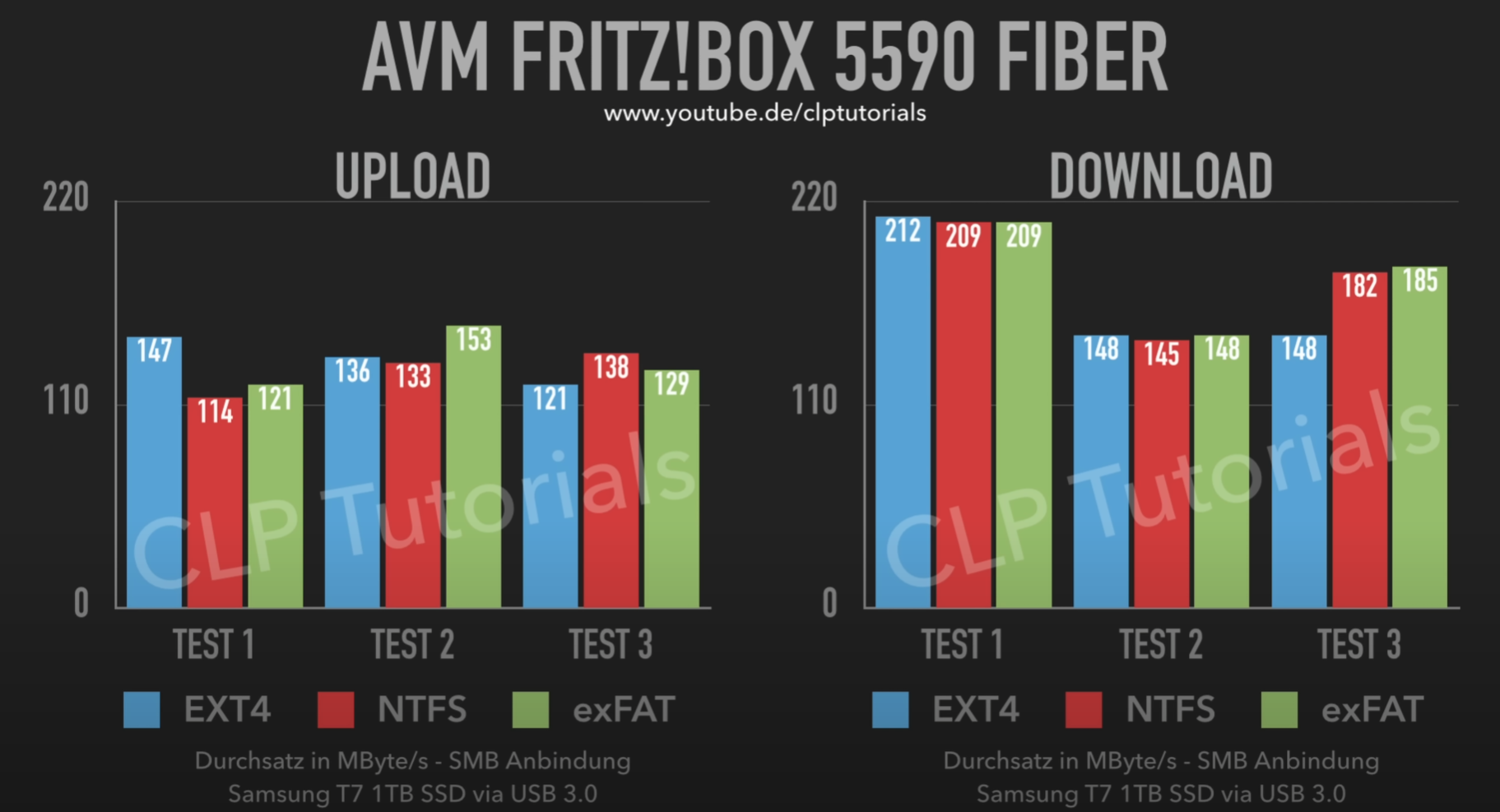

Dabei ist die 5590 sogar schneller als ein Einstiegs-NAS. Die Einstiegsgeräte haben nämlich meistens nur einen 1 GbE Port der für ca. 100 MB/s gut ist. Die 5590 packt lesend das doppelte.
6660 ist wegen dem Intel Atom Prozessor nicht ganz so schnell aber je nach Bitrate reicht auch das.
6690 und 6660 haben den gleichen Prozessor nur mit unterschiedlichem Takt. Die Ergebnisse sind also übertragbar.
Nicht schlecht ... das wusste ich garnicht, dass durch den ARM-Prozessor quasi so ein "Turbo" zündet.

Okay, wären es wirklich nur 20MB/s mit der FB, wäre das natürlich echt Spitz auf Knopf, aber in dem Link wird zumindest für das neuere Modell doch deutlich höhere Datenraten für die große Datei genannt.
