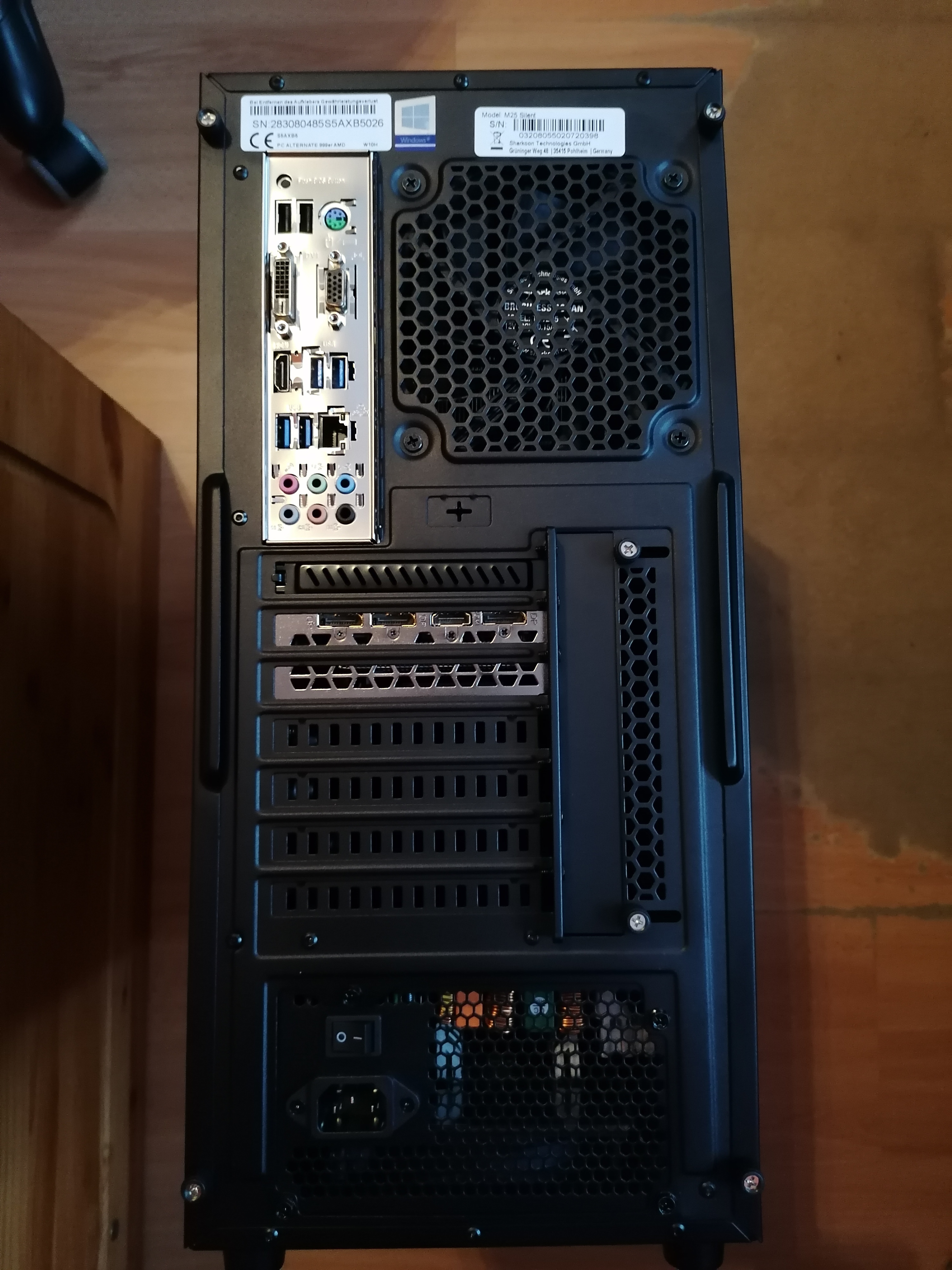

Ist der Monitor mit der Grafikkarte verbunden, oder mit dem Onboard Anschluss?
Reaktionen: thompson004, stevefrogs und Schnitz
Ich tippe auf den onBoard Anschluss. Du hast hinten am PC 2 Orte mit HDMI Anschlüssen:
1. Da wo auch die ganzen USB und Sound Anschlüsse sind (Anschlüsse des Mainboards), und
2. Weiter unten (Grafikkarte)
Du musst du das Kabel an die Grafikkarte anschließen.

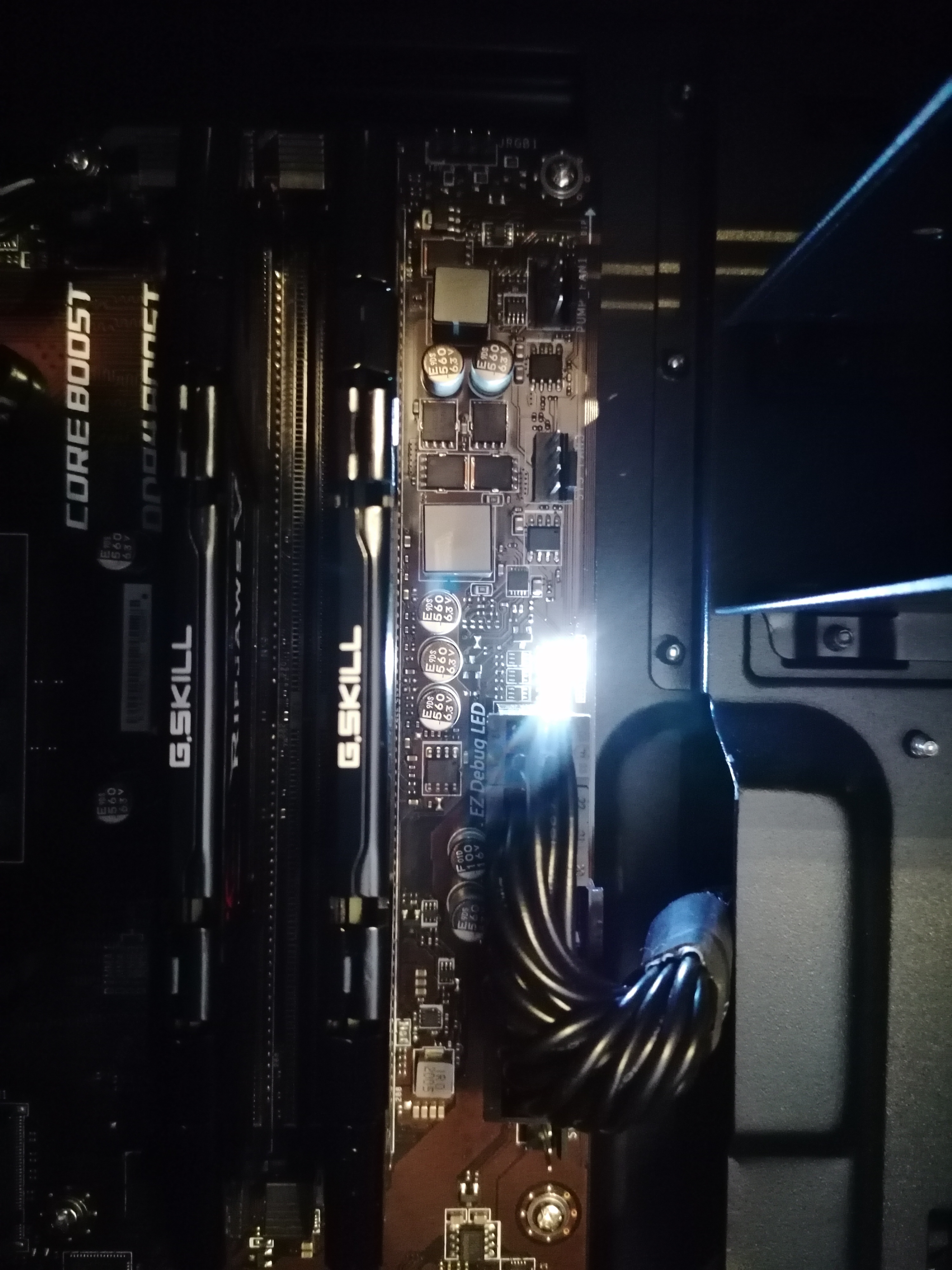

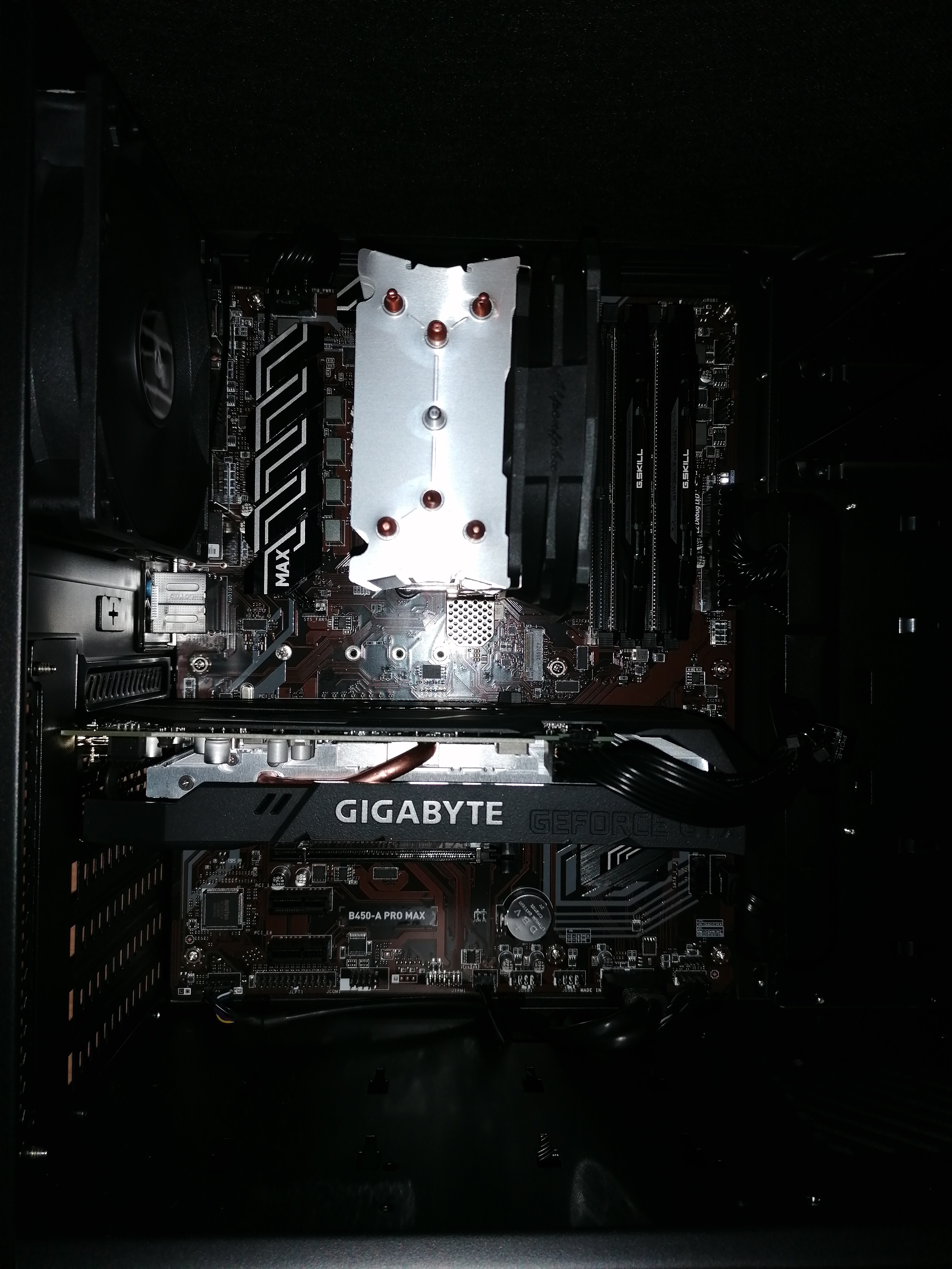

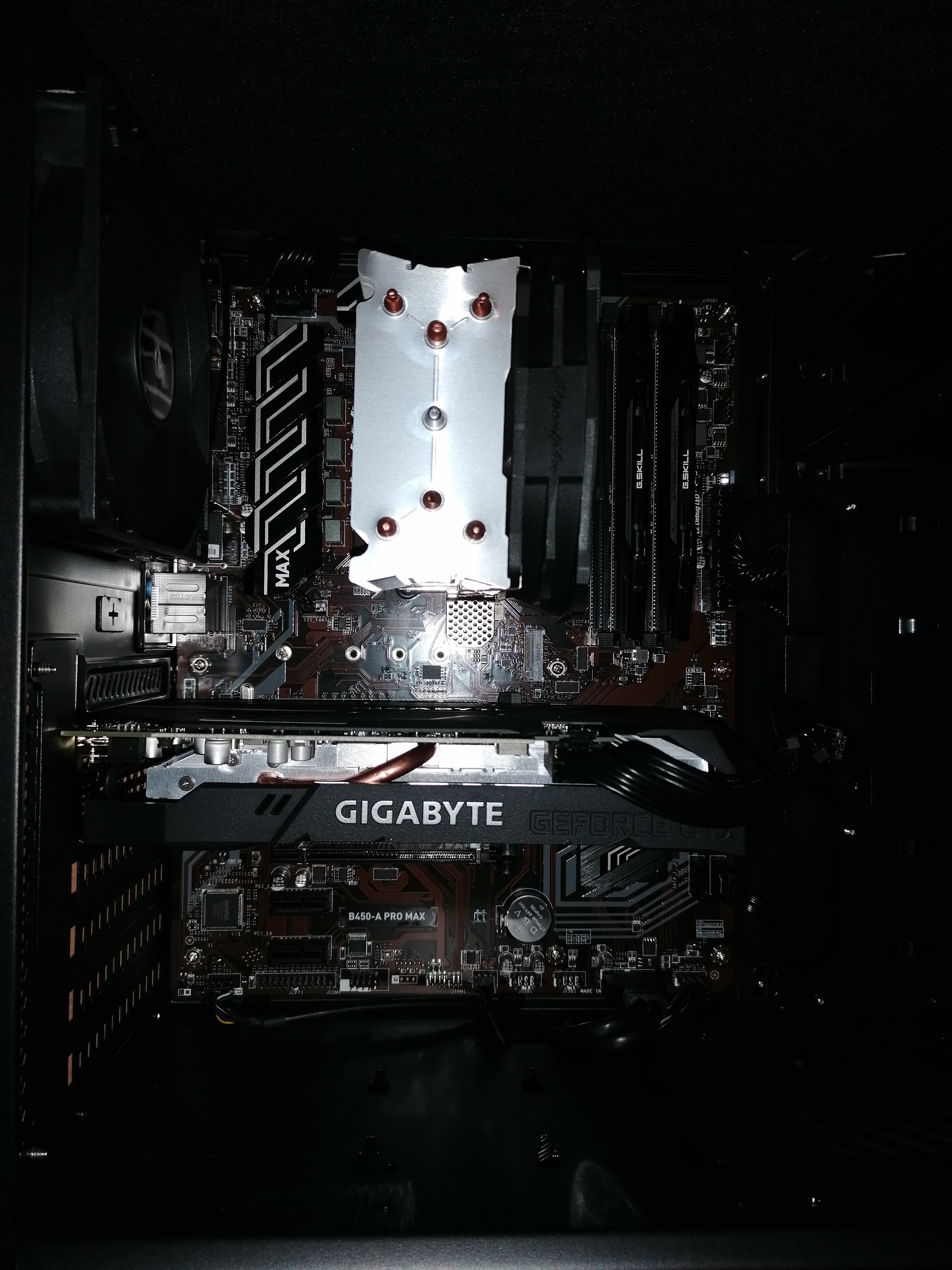

Ich habe hier einmal drei Fotos gemacht. Falls die Qualität ungenügend ist, tut mir das Leid, ich habe mein bestes mit meiner Handy Kamera versucht.
Und ja, bei dem PC handelt es sich um diesen (vor zwei Tagen gekauft, heute angekommen):
https://www.alternate.de/ALTERNATE/PC-999er-AMD-Edition-Gaming-PC/html/product/1641926?event=search
Ich habe den Monitor unten an den HDMI Slot der Grafikkarte mit einem HDMI-DVI-D Kabel angeschlossen.

Check mal ob die Grafikkarte ordentlich eingerastet ist und prüfe alle Stecker auf Sitz.
Vielleicht ist das was rausvibriert.
Ich würde auch mal einen anderen Monitor versuchen.
Wenn immer noch kein Bild kommt, kannst Du die BIOS Batterie bei vom Strom getrennten Gehäuse mal 10 Minuten rausnehmen.
Mehr würde ich bei einem Fertig Rechner nicht machen.

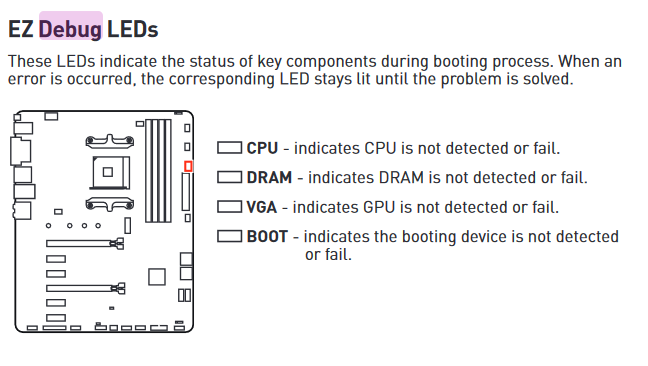

Beim weißen Licht steht Easy Debug LED auf dem Mainboard.
Wenn Du beschreiben kannst was mit der/den LEDs passiert können wir für Dich evtl. im Handbuch schauen wo der Fehler herkommen könnte.
Reaktionen: GTrash81
Eine Idee wäre auch, den Alternate Support mal anzurufen. Dafür ist der doch da. Das wäre der erste Weg. Vieleicht haben da schon mehrere das gleiche Problem und der Support kann helfen.
Schreibe ich jetzt, hau mal mit dem Hammer rein, gehts immer noch nicht. Aber es wird deine Garantie / Gewährleistung weg sein :)
So, es handelt sich bei der leuchtenden LED tatsächlich um die zweite. Die leuchtet durchgehend. Also muss es irgendeinen Fehler mit dem RAM geben. Wir haben diesen kontrolliert, rausgenommen und wieder reingesteckt, aber immer noch dasselbe Problem.
Ich bedanke mich erstmal ganz doll für all die Hilfe. Ich werde mich morgen einfach mal an den Alternate Support wenden und denen mein Problem schildern.
