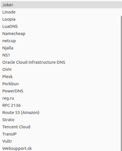

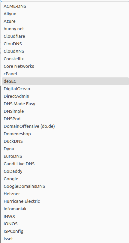

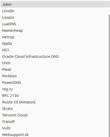

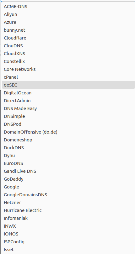

Ist Zustand:
ich betreibe einen nginx proxy um in meinem Heimnetz diverse dienste bereitzustellen. Über den Reverse Proxy und DuckDNS funktioniert es auch gut eine "eigene" subdomain inkl LetsEncrypt Zertifikat am laufen zu halten. Da das system nicht von außen erreichbar ist/sein soll nutze ich DNS challenge zur erneuerung des Zertifikats.
Probleme:
Soweit läuft generell alles super, nur DuckDNS scheint oft nicht erreichbar. Wenn ich bspw. im Browser eingebe dienst1.meinesubdomain.duckdns.org kommt häufig dass er die adresse nicht finden kann, was ich als keine Antwort vom DNS interpretiere. Auch ein test via nslookup.io liefert häufig für die subdomain kein ergebnis.
Mögliche Lösungen:
Was ich suche ist quasi ein duckDNS in zuverlässiger, was mit DNS Challenge in nginx funktioniert (Liste siehe Anhang)
Was ich bisher gefunden habe ist ClouDNS oder Cloudflare+Domain kaufen. Cloudflare ist ja ein top DNS, wobei ich eigentlich keine eigene Domain brauche...subdomain reicht mir völlig. Meist ist ja der erste Domain kauf recht verlockend für wenige € aber verlängern ist meist relativ teuer. Bei ClouDNS habe ich keine Erfahrung ob man sich da jeden Monat einloggen muss oder was die sich ausgedacht haben, was ggf ein showstopper ist.
Über passende DDNS alternativen oder über hinweise wie ich dauerhaft für 1-2€/jahr an eine domain mit cloudflare komme wäre ich dankbar.

Netcup hat sehr oft de-Domains für dauerhaft unter 2/€ Jahr im Angebot, evtl wäre das was für dich.
Die bieten auch eine API, mit der man LE Wildcard Zertifikate beantragen kann oder eben einen eigenen DDNS-Dienst betreiben kann (so nutze ich das für mein Homelab und paar self hosted Dienste). Selbst bieten sie DDNS nicht an.
Man kann auch die Nameserver ändern, beispielsweise auf deSEC (toller Anbieter!) und deren API dann nutzen.
Cloudflare selbst nutze ich nicht, also keine Ahnung wie toll deren Services sind.
Eher das der DNS Dir sagt das ihm Deine Adresse nicht bekannt ist.
eine .de Domain bei netcup + Cloudflare als DNS Anbieter/Server wird klappen (so mache ich das persönlich auch)
.de Domains gabs da schon für 1,56€/Jahr dauerhaft (also gleicher Preis bei Verlängerung).
Der letzte Dienstag im Monat ist dort immer Aktionstag (sofern ich mich richtig erinnere). Ansonsten Mydealz -> netcup verfolgen.
Wenn du doch einen anderen DynDNS Anbeiter willst, schau mal bei https://ipv64.net/ vorbei, vielleicht reicht der dir?
Ich nutze zwar Hetzner,aber betreibe das ganze auch so. Cloudflare als DNS Anbieter und die Domain liegt bei Hetzner.
Ich hatte davor duckdns und genau das gleiche wie du. Mal funktionierte es, mal nicht. Nach viel hin und her waren die Ausfälle bei mir auf duckdns zurück zuführen.
vielen Dank für die ganzen Antworten, da werde ich bei der nächsten aktion mal versuchen an eine günstige netcup domain zu kommen.
