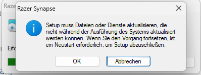

Seit neuestem kommt beim Starten der Anwendung aber folgende Fehlermeldung:
Zweimal auf abbrechen und es startet normal.
Selbst eine Neuinstallation bringt hier keine Besserung.
Gibt es vielleicht eine alternative Software die ich hierfür ohne großen Aufwand verwenden kann (Windows 11)

sieht für mich danach aus, als wollte ein automatisches update installieren und konnte es nicht. hast du mal geschaut, ob es einen neueren installer gibt? hast du es mit admin-rechten installiert?
ansonsten wäre natürlich eine mail an den razer support oder eine anfrage in https://www.reddit.com/r/razer/ noch eine alternative.
Nein, habe keinen neueren Installer gefunden. Wenn ich in der Software auf prüfen klicke, kommt das die aktuellste Version (2.25) bereits installiert ist.
Kannst du mal schauen, ob du den Installer im Autostart (per Task-Manager z.B.) findest?
Wenn in Synapse angezeigt wird, dass die aktuellste Version bereits installiert ist und die Maus ohnehin nicht mit V 3.0 kompatibel ist, würde ich einfach den automatischen Start des Installers deaktivieren.
Der Installer kommt auch beim starten der Software.
Sprich beim Starten von Windows drücke ich bei der obigen meldung 2x auf Abbrechen.
Die Software startet normal und kann genutzt werden.
Wenn ich sie dann komplett beende und dann neu starte, dann kommt wieder der Installer.
Hängt also mit dem Programmstart zusammen.
