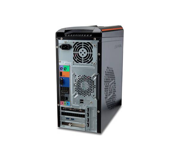

kannst du den Seitenteil von deinem Gehäuse abschrauben und das Foto vom Innenleben hier Posten
auch wenn kein Board mehr verbaut ist.....
könnte man zu Not nach den Bohrungen sehen, ob ATX geht oder nicht
Auf dem Bild sieht man auch, dass es nur mATX ist.:
