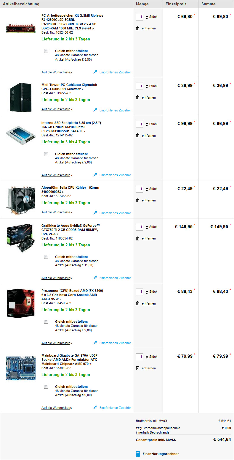

Ich bin auf der Suche nach einem günstigen Gaming-Pc.
Es wäre sehr nett, wenn mir jemand einen kompletten PC für ~ 500 Euro zusammenstellen könnte ;)
Jetzt kommt die Herausforderung : Alle Teile müssen von http://www.conrad.de/ce/ sein. ;-)
Ich sollte noch sagen, dass ich gerade erst ein Netzteil gekauft habe,welches nun unbenutzt rumliegt. Ich würde mich also freuen, wenn ihr mir rund um dieses die anderen Teile zusammenstellen könntet. :) http://www.computeruniverse.net/products/90491926/be-quiet-system-power-s7.asp

Wie groß ist der gutschein? Lohnt sich wahrscheinlich trotzdem nicht bei Conrad zu kaufen und würde ich auch mit mehr Budget nicht machen, ist einfach rausgeschmissenes Geld
Ich schaue mir gerade die Rechner aus Deiner FAQ an, die meisten Teile finde ich dort nichtmal.
Gutschein sind 500 Euro. Würde wie gesagt wenn es sein muss noch etwas drauflegen.
Irgendwas muss ja möglich sein. Auch bei Conrad. Ich sitze nunmal auf dem Gutschein und ich will nicht warten, bis er abläuft. ;)

Wenn man von Conrad absieht, könnt Ihr mir dennoch eine Auflistung rund um das Netzteil machen? Evtl auch mit Alternativen?
Naja aber festplatte Ram und eventuell Garfikkarte wenn die für die genannten Games noch reicht könnte man zunächst übernehmen. Zusammenstellungen findest du in der FAQ einfach NT weglassen ;)
Optisches Laufwerk und Festplatte für Daten vom alten Rechner weiter verwenden.
Ggf. auch das Gehäuse?

Schau mal hier: klick
Das sind zwei Zusammenstellungen, die ungefähr in deinem Preisrahmen liegen.
