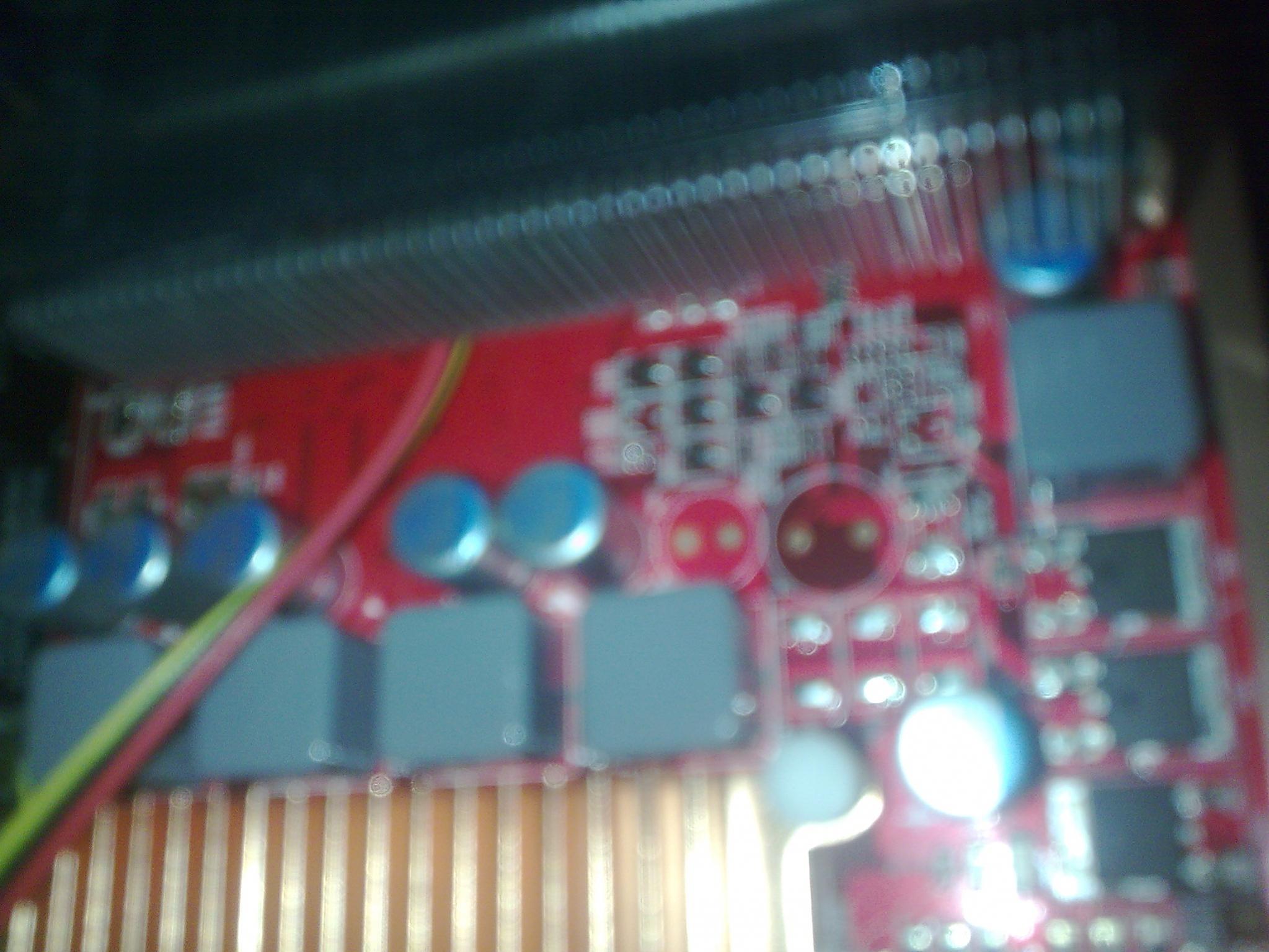

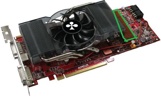

ok wie erkenne ich digitale bzw analoge SpaWas?
BTW SpaWas sind schon die Dinger, die ich eingezeichnet habe oder?
//EDIT:
Habe jetzt ein Bild (Bild2) meiner GraKa angehängt, also müsste dann schon die Rev 2 sein ;)
Jetzt bleibt aber immer noch die Frage, was soll ich machen? Beides oder nur die Noisblocker?

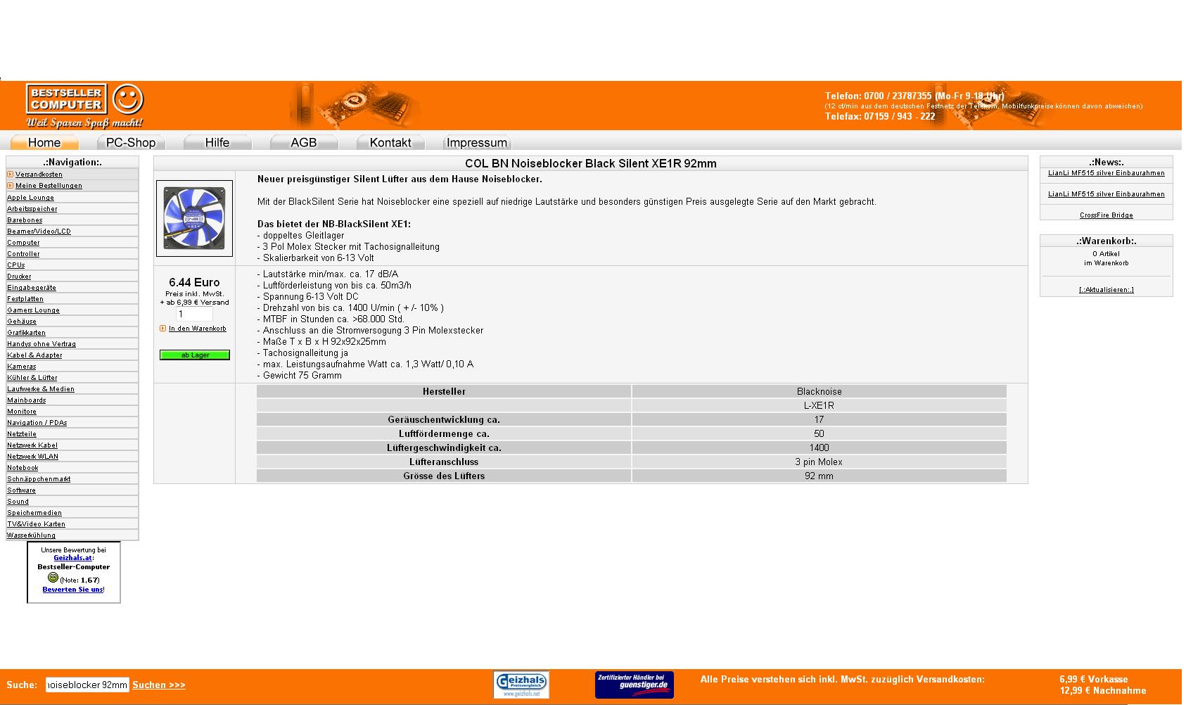

BTW Sind die Noisblocker eig leise? Hab gelesen die laufen mit ca 1400u/min (Bild 3) und es gibt ja auch welche mit 8000U/min (z.b. Den Scythe S-Flex 800 12cm, die oft empfohlen werden)

Jupp, deine ist die Rev.2. Sieht man an den grauen Chokes am Kühler. Ich würde nur den Lüfter demontieren und einen 800er Slipstream drauf.

Aber welchen? Scythe Slip Stream 800 oder BN Noiseblocker Black Silent XL1R 120mm ? Oder nen ganz anderen?
also nehm ich dann einfach wie in dem anderen Post beschrieben 2x NB XL1 Lüfter und pack die mit Kabelbinder auf die schon vorhandene Kühlplatte oder? Aber für was brauch ich dan Y-Adapter? Damit ich die zusammenschließen und dann auf den einen an der Graka vorhandenen Anschluss anschließen kann oder?
Genau, mit dem Y-Adapter packst du die beiden Lüfter zusammen und dann an die Stromversorgung oder Lüftersteuerung.
also da ich bei caseking.de bestellen will, nehm ich jetzt den Scythe SlipStram 120mm, jetzt wollte ich fragen, ob das schon passt, denn in der Anleitung wurden 2x 92mm Lüfter verwendet (Der XL1) und ich nehme jetzt 2x 120mm?!
Geht das?
