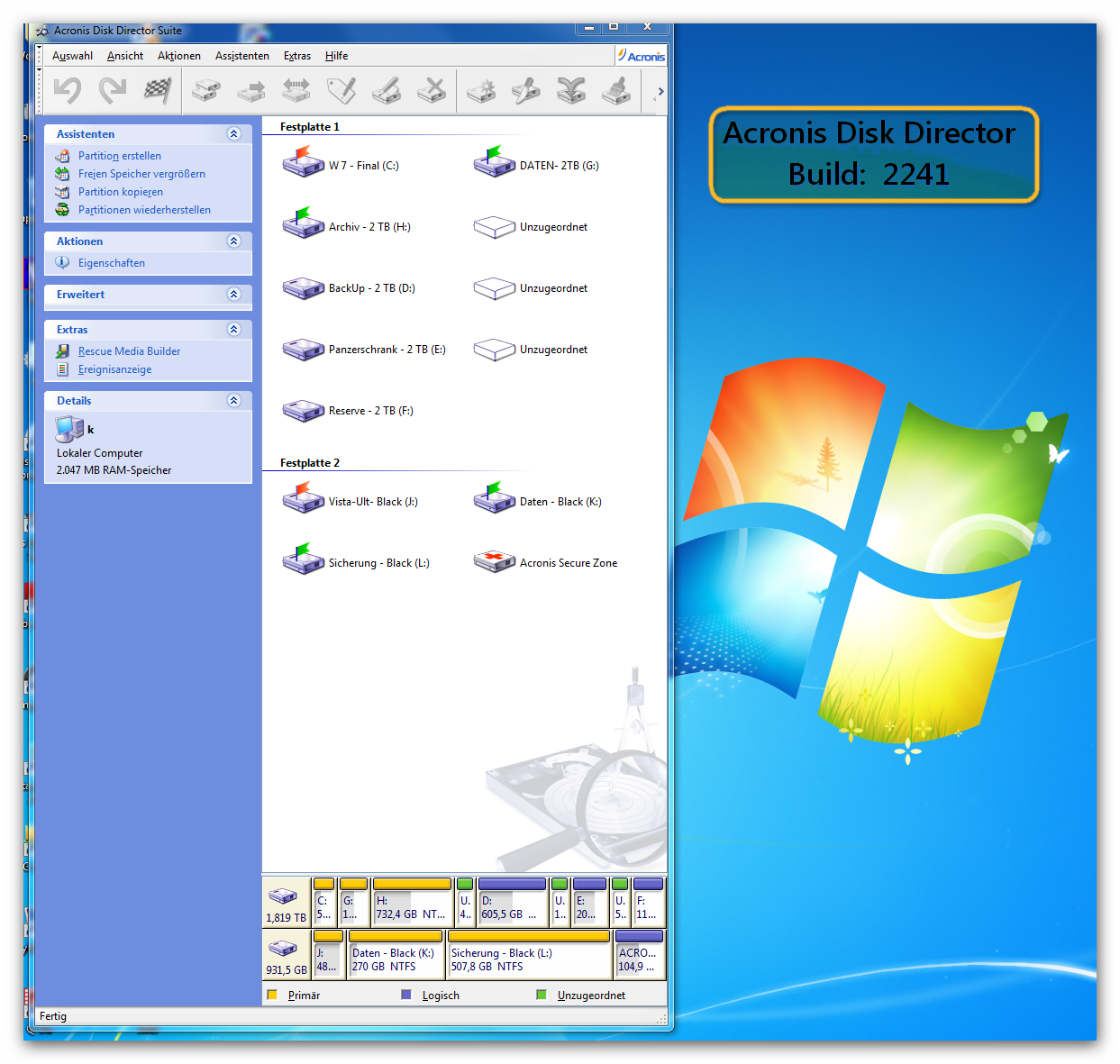

Wahrscheinlich, weil man das Setup nur per Kompatibilitaetsmodus ausfuehren kann, denn sonst bricht das Setup mit einem "Diese Windows Version wird nicht unterstuetzt." ab.Pahul schrieb:@ XamBonx,
wie kommst du darauf, das Acronis Disk Director unter W7 nicht läuft ?
