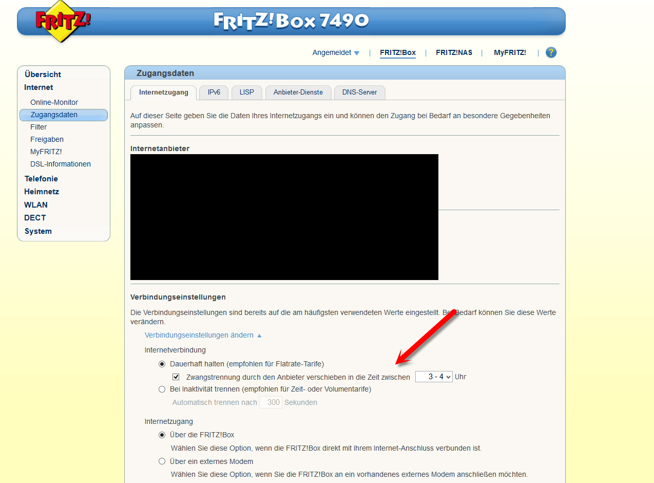

Tägliche Neustarts sind mir überhaupt nicht bekannt und klingt für mich eher nach einem Defekt oder meinst Du den täglichen 24-Stunden Disconnect?
Diesen kannst Du in Deiner Fritz!Box verschieben lassen oder führst mitten in der Nacht eine Neueinwahl durch, sodass sich die Fritz!Box immer Nachts neu einwählt oder halt zu einer Zeit in welcher Deine Frau das Telefon nicht benutzt.

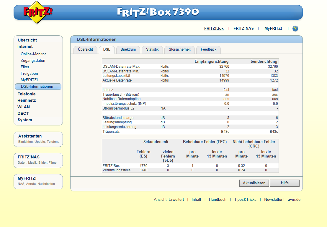

Das schöne bei den FritzBoxen ist ja, man hat ein gewisses Maß an Einblick. Also ruf doch mal die Oberfläche der 7390 auf. Sofern die Ansicht noch auf Standard steht, aktiviere den erweiterten Modus. Und dann hangele Dich durch die Menüs.
Ganz wichtig ist der Punkt DSL-Informationen. Da stehen die Leitungswerte drin. Vielleicht ist da ja der Hund begraben. Achte auf die Fehlerwerte unten, es gibt welche boxseitig und welche von Aussen. Wenn von Aussen Murks kommt, verschluckt sich die Box eben. Abhilfe: Gerät für eine Minute vom Strom, vielleicht sogar mehrere, dann neu ran, warten, schauen, wie's dann aussieht.
