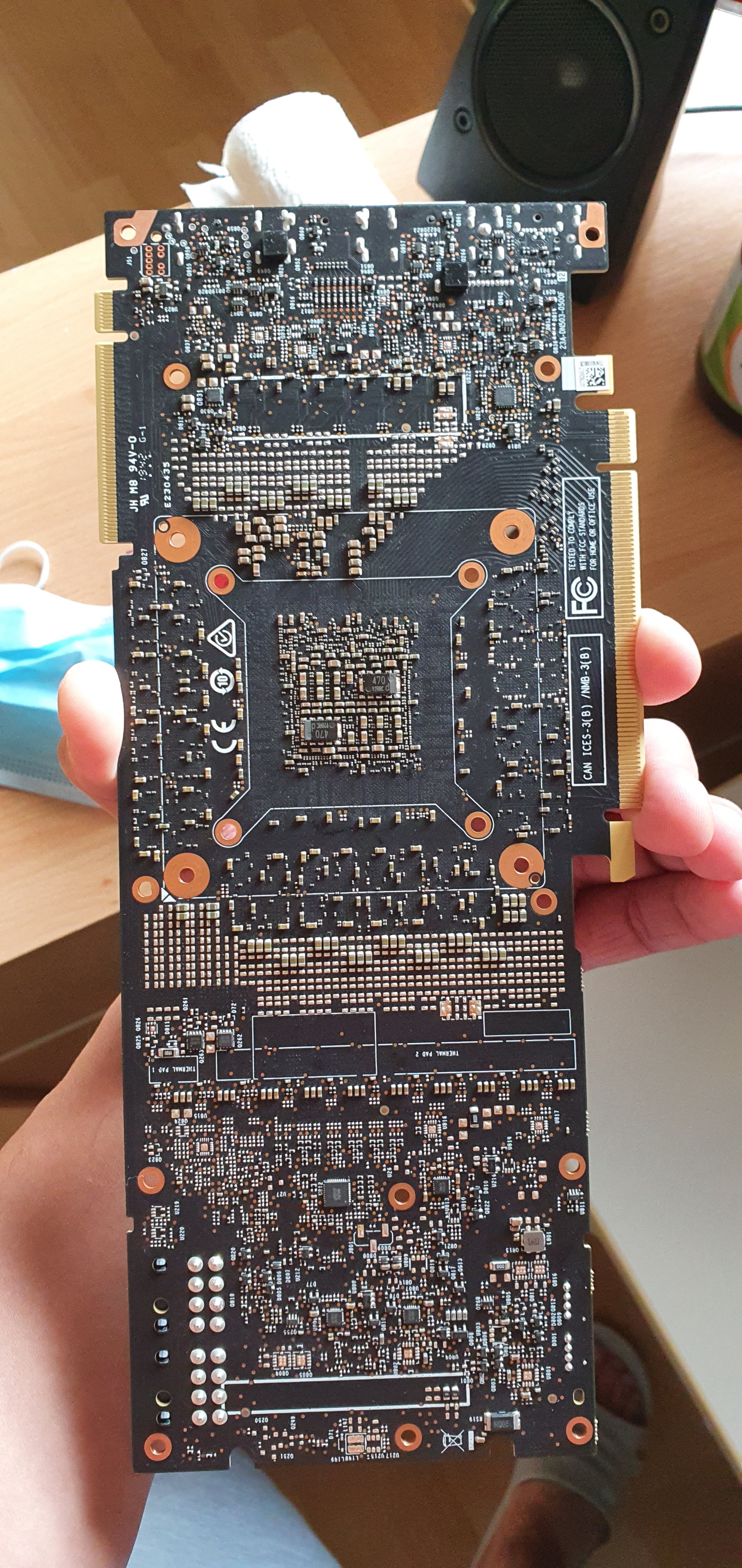

Würd ich genauso machen, nur halt nicht gerade feilen, wenn die Platte noch an der Grafikkarte montiert ist. Klar kann man machen, aber beim Feilen muss man ja schon Kraft aufwenden und oder mit nem Dremel könnten iwo Späne hinfallen und einen Kurzen verursachen.
Ja genau ich schau es mir an und entscheide dann nach Möglichkeiten natürlich werde ich die backplate demontiert bearbeiten und mim sauger vorher über die kritischen Stellen gehen und die (gefeilte) stellen mit Nagellack versiegeln

Ich habe damals den Kühler ohne Backplate nur mit den Unterlegscheiben (gelb) den Schrauben am Kühler (rot) und den Abstandshaltern/Muttern (blau/grün) montieren können.
Und die Abstandhalter samt Mutter sollten dort ohne Probleme passen.

Nein, die Unterlegscheiben müssen ja auf ober und Unterseite montiert werden. Haben ja eine bestimmte Dicke also darauf achten wo welche zu montieren sind, die Schrauben der Grafikkarte kannste nicht übernehmen, da an die Montageplatte des Accelero Gewinde (rot) montiert werden.
Diese schaunen dann aus der Oberseite der Karte(aus der Backplate),darüber dann die Abstandshalter (blau) gestülpt und die Muttern (grün) auf Anschlag dagegengeschraubt.
Das wird sonst genauso gemacht nur das dort halt noch die Backplate des Accelero mit festgeschraubt wird.

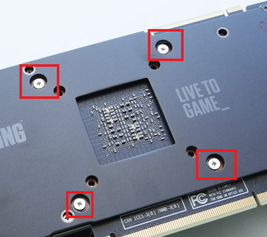

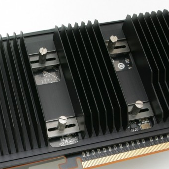

So sieht das mit der originalen Backplate aus, die Platten mit den Langlöchern+Backplate sparste dir. Und die Gewinde der Muttern sind tief genug, dass diese Distanz auch verringert werden kann. Da zwischen den ganzen eh die Abstandhalter (Blau) noch sitzen.
Klar ist so wie im Bild die Kraftverteilung besser, aber es funktioniert auch so wie beschrieben, habe es schon so gemacht.

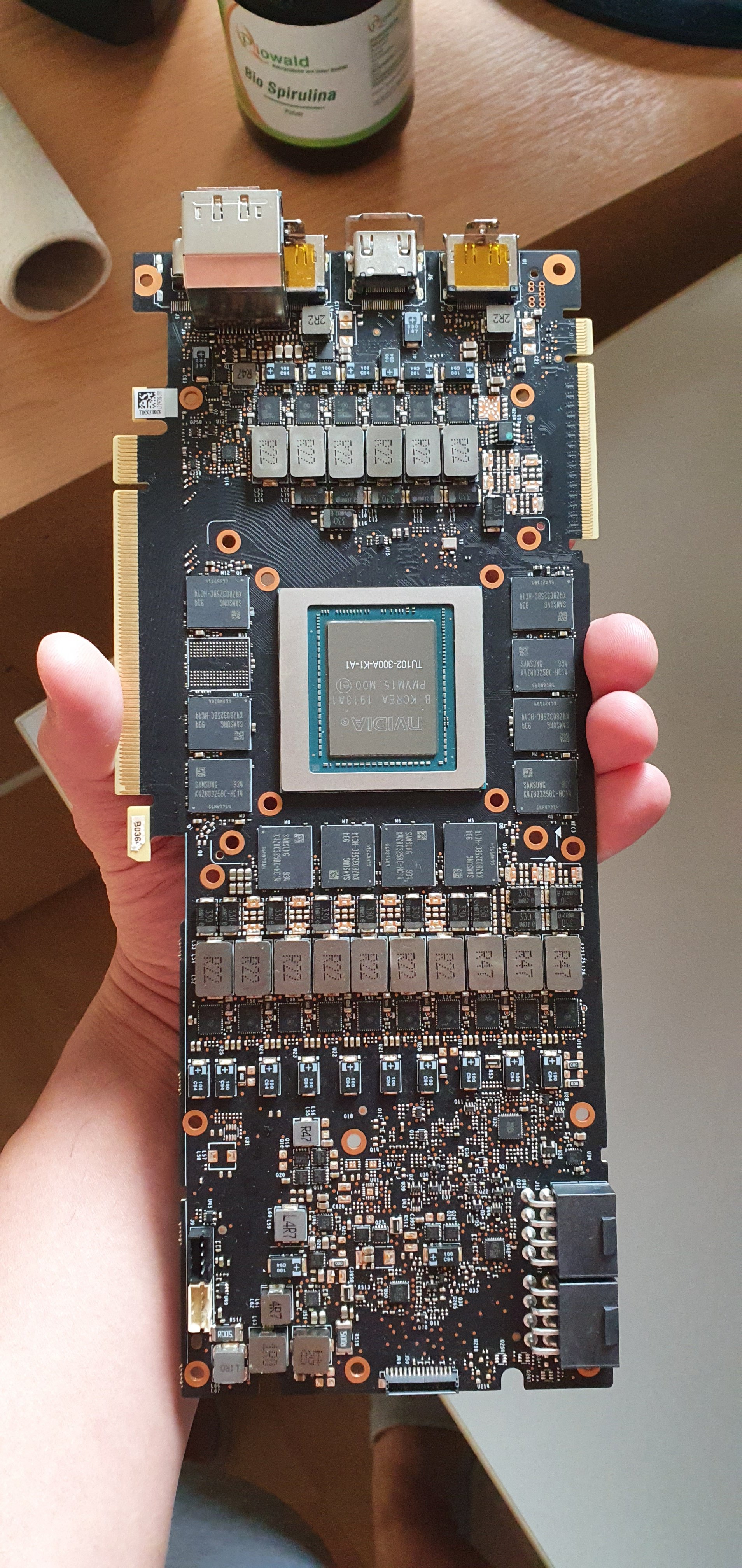

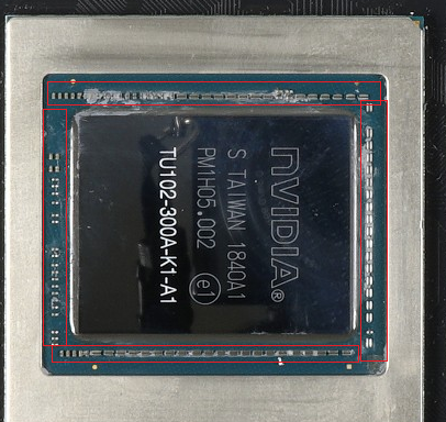

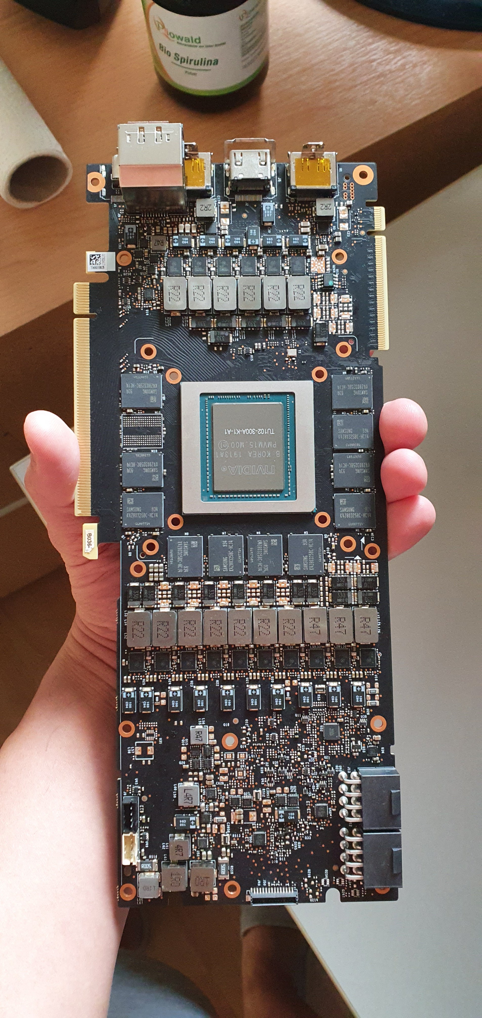

Ja das hört sich vielversprechend an und ich hoffe ich kriege alles ohne Probleme montiert und ans laufen. Aber die Praxis steht am Montag an und hoffe das die Grafikkarte überhaupt anspringt und nicht auch was abbekommen hat weil trau mich nicht es ohne kühler auszuprobieren. Zuletzt drehten die GPU Lüfter voll auf und war kein Bild. Aber war schon mal und dann lief es wieder....leider keine Ahnung woher das kommt. Habe Sie mit Isopropanol und feinen Pinseln gereinigt... Nur bei Kühler ist aus nicht so einfach verlaufen aus dem Tropfen LM ist ein Zustand geworden
Hab wärmeleitpaste gewechselt und leider keine neuen pads gehabt und die alten genommen.
Hab mit Feuerze7gbenzin gereinigt erst weil nix anderes hatte. Hab mir Dann neue pads und Isopropanol besorgt und den kühler richtig reinigen wollen bis mit das disaster passiert ist...oder kann ich es kurz ohne kühler kurz versuchen obs ein bild zeigt?

Das ist ja kein Problem, Aber du schriebst doch Flüssigmetall. Wo ist das denn noch ausser auf dem Kühler gelandet? Denn diese Bauteile sollten, wenn Flüssigmetall genutzt wird isoliert werden. Nagelleack zb.
Ach du hast Flüssigmetall beim Prozessor genutzt und dabei ist was auf die Karte getropft und hat den Kühler zerstört. Und an der Karte normale Paste verwendet?

Joa dann bleibt es wohl abzuwarten. man kann die Karte auch kurz ohne Kühler betreiben und schauen ob die postet aber will auch niemanden zu etwas Überreden.
Und an der CPU kann es kein Problem zwecks Kurzschlüssen gegebne haben?

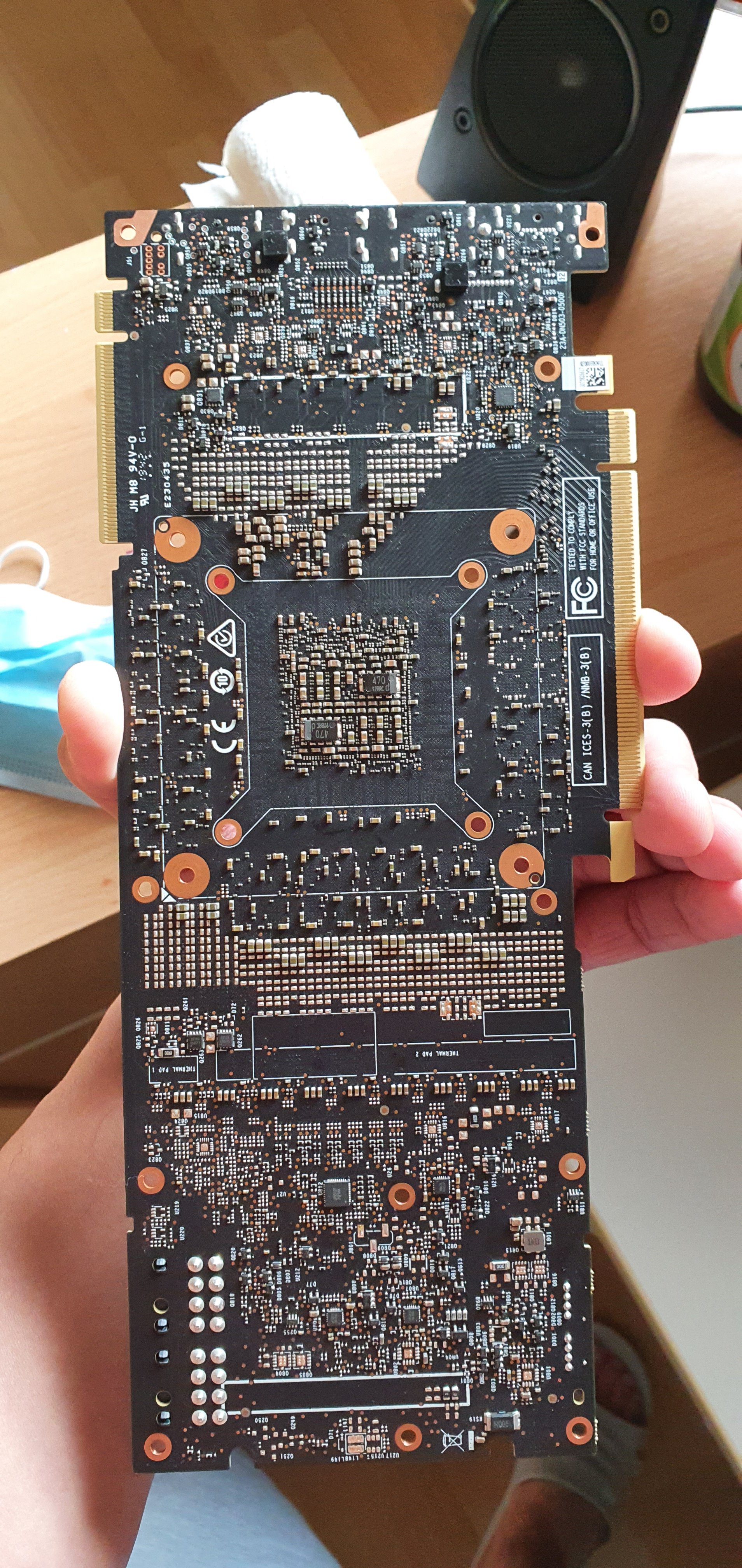

Guten Tag zusammen,
hab versuch den reinen Chipsatz durch den BIOS zu posten. Ergebniss bis jetzt: Die Karte springt garnicht an und entwickelt keinerlei Temperatur. Möglicherweise wegen den nicht angeschlossenen Anschlüssen der Lüfter oder der fehlenden Masse Verbindung durch die Verschraubungen.
