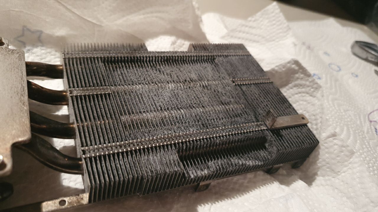

Mir ist beim Auftragen von der Flüssigmetal Wärmeleitpaste auf die CPU ein kleiner Tropfen auf den Grafikkarten Kühlkörper entwischt und bei dem Versuch es zu Entfernen ist eine chemische Reaktion ausgelöst worden auf den Aluminiumlammelen des Kühlkörpers. Ich musst den Kühlkörper aufgeben und habe nur noch den Chipsatz und die 3 Lüfter von der Zotac 2080 ti AMP!

Hmm, verstehe ich nicht. Was ist da genau passiert, hats den Kühler zerfressen, aufgelöst oder wie?
Hast du mal Fotos bitte?
Ja habe ich gemacht bevor ich ihn eingewickelt habe ... aber ist nichts für schwache nerven

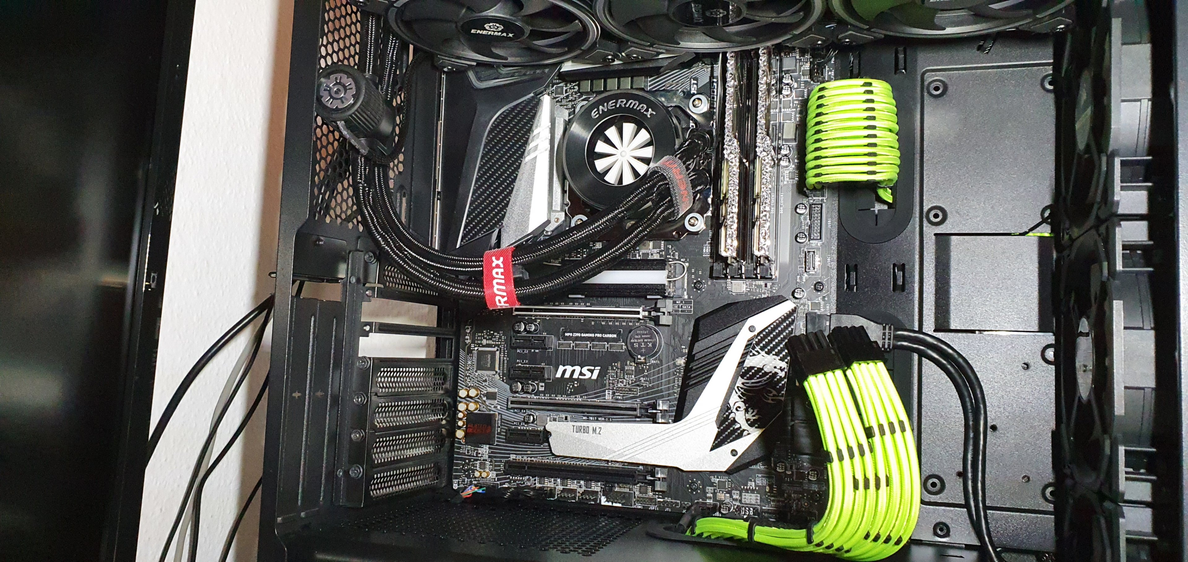

Ich weiss es nicht was dagegen spricht ich würde nur gern eine Ehrliche Kaufempfehlung hören und was zB gegen den Arctic Accelero Extreme IV spricht hören. Beim Morpheus müsste ich ja noch Lüfter auftreiben wo ich auch nicht weiss welche eine gute Wahl wären. Meine Kriterien Sind das es in den Ersten PCI Slot passen sollte. Ich schicke ein Foto zum Einschätzezen von den Platzmöglichkeiten.

Ist Gruselig

Ja nach oben ist etwas Platz nur ist da sie M.2 Ssd mit dem Kühlkörper und etwas weiter die RamSlots

Und mit einer Drahtbürste/Abkratzen lässt sich auch nichts mehr retten?

habe mir Accelero 4 bestellt kommt am Montag war für mich die praktische Lösung. Nur habe ich gelesen man Kann viel falsch machen und Kurzschlussgefahr. Vor 2 Wochen ist ja Morpheus 8057 rausgekommen ganz neu für 2080ti. Brauch ich da nur Platz nach unten auf der Motherboard? In Gehäuse corsair 465x habe ich auch eine Vorrichtung die gpu vertikal einzubauen, nur habe ich keine Referenz Beispiele, befürchte das ich mit dem gehäusedeckel in Konflikt gerate.

habe mit Schleifpapier versucht und gegoogelt wie man eine laufende elektrochemische Reaktion aufhalten kann... leider nichts gefunden. nur gemerkt das die beschichtung wie schuppen abflattert und sich gase bilden....wurde mir zu krass hab alles abgebrochen
Luftgekühlt die Karte vertikal einzubauen kannst Du bei dem Gehäuse sowieso vergessen. Eine Karte mit 2 Slots Breite wäre das höchste der Gefühle und selbst da bekommst Du schon steigende Temperaturen.

Nein, das Zeug im Flüssigmetall zersetzt das Aluminium, das geht weiter, bis alles weggebröselt ist und dann bleiben nur noch die Kupferheatpipes zurück, die reagieren nur sehr langsam (Jahre bis Jahrzehnte) mit dem LM.
Das Infiltriert das Aluminium, da hilft in dem Fall auch die an sich inaktivierende Oxidschicht nicht gegen, restlos bekommt man das nicht weg.

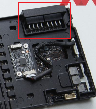

Dem Accelero liegen solche Adapter bei welche an der Grafikkarte angeschlossen werden.
Müsstest nur gucken ob dir dieser Aufbau Probleme bereitet.
