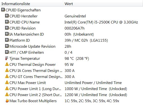

Der 2500K und sein Tjmax,dein Aufriss ist völlig umsonst,bei dir ist alles im grünen Bereich;)
