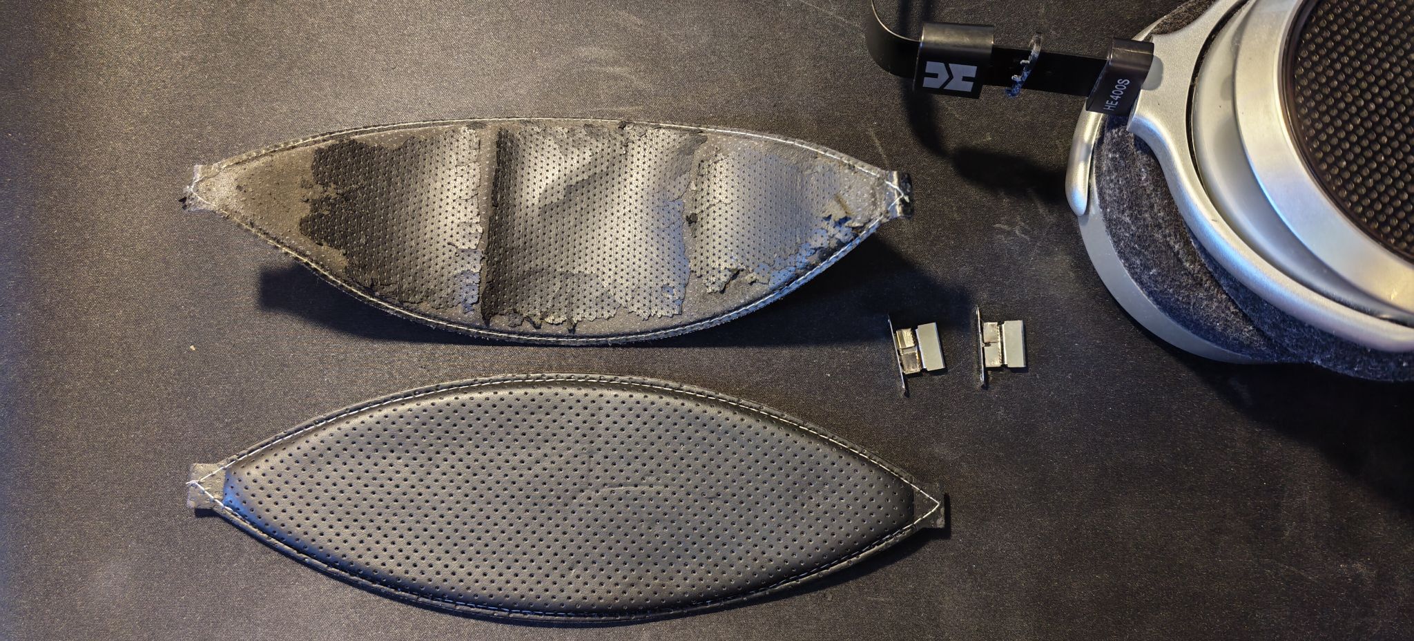

auch wenn das Thema über ein Jahr alt ist, hier ein Nachtrag
bei mir wurde es auch so langsam Zeit das Kopfband zu wechseln
hab das hier probiert: https://www.amazon.de/dp/B0DS1S61NQ
Ausführung ist dem original ähnlich eventuell minimal dicker 1/2-1mm
der wechsle könnte so schön einfach sein (aber)
die 2 schrauben unter dem Band raus drehen
ich konnte mein altes Band weil es schon so dünn und "zerfleddert" war einfach raus ziehen
Die Blechklemmen leicht aufbiegen,
das klappte bei mir nicht die brechen ab 10° aufbiegen schon ab
(scheint nicht so gewollt oder gedacht sein von Hifiman)
hab es dann einfach unter den einen verbleibenden drunter geschoben und wieder zu gebogen und dann wieder reingesteckt und verschraubt
(das hält durch das Verschrauben auch noch ganz gut)
mal schauen wie lange das neue hält das Alte ist 8Jahre alt
