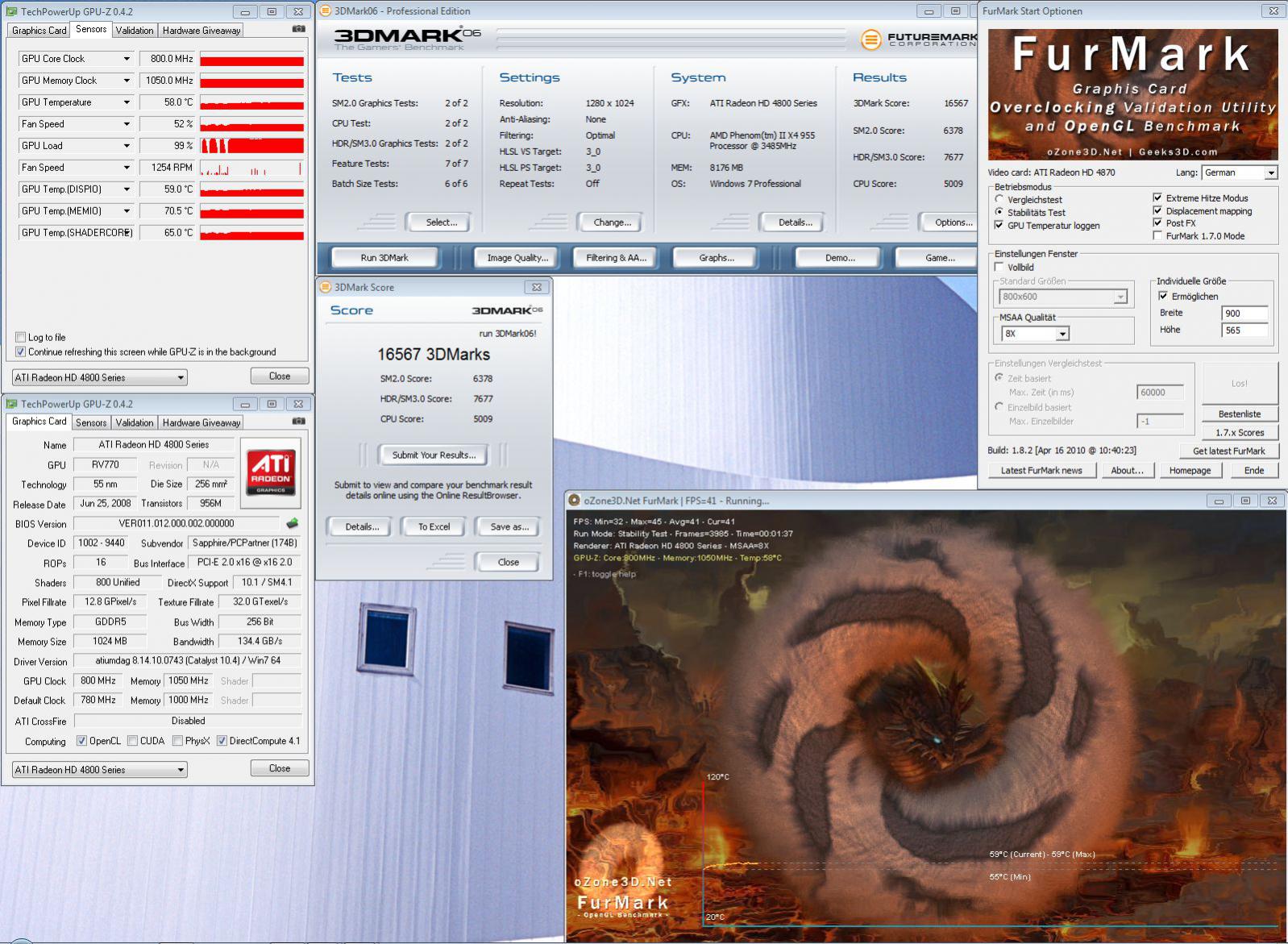

So, Accelero Twin Turbo ist montiert, Temps siehe Dateianhang...
Ich bin übrigens total begeistert von dem Teil, die Graka ist zu keiner Zeit hörbar (und das Skeletongehäuse steht neben mir auf dem Schreibtisch, ca 50cm entfernt). Der absolute Hammer, hätte ich das vorher gewußt... ^^

Edit. Nun geht's an OC'en... ^^ Fein fein...
