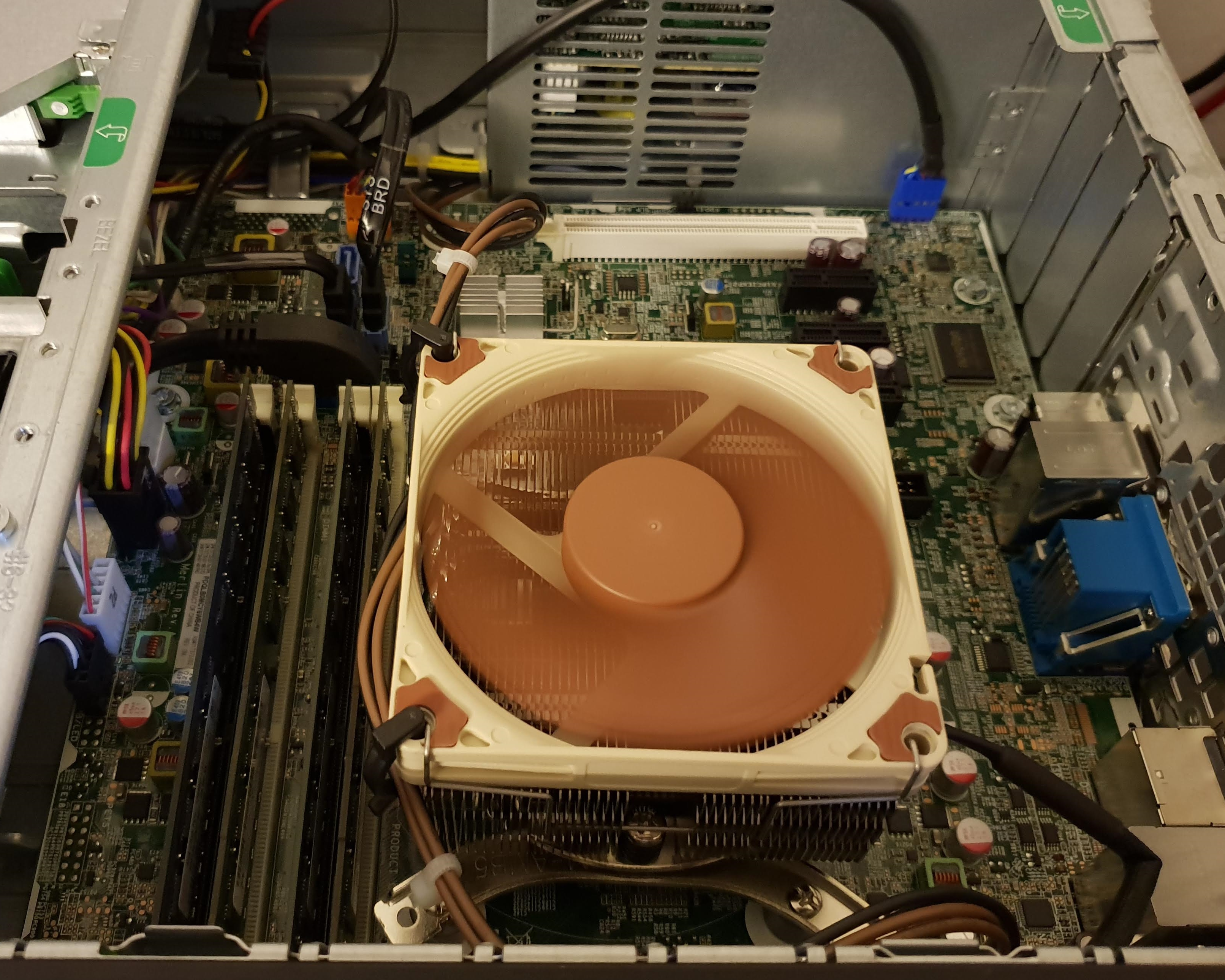

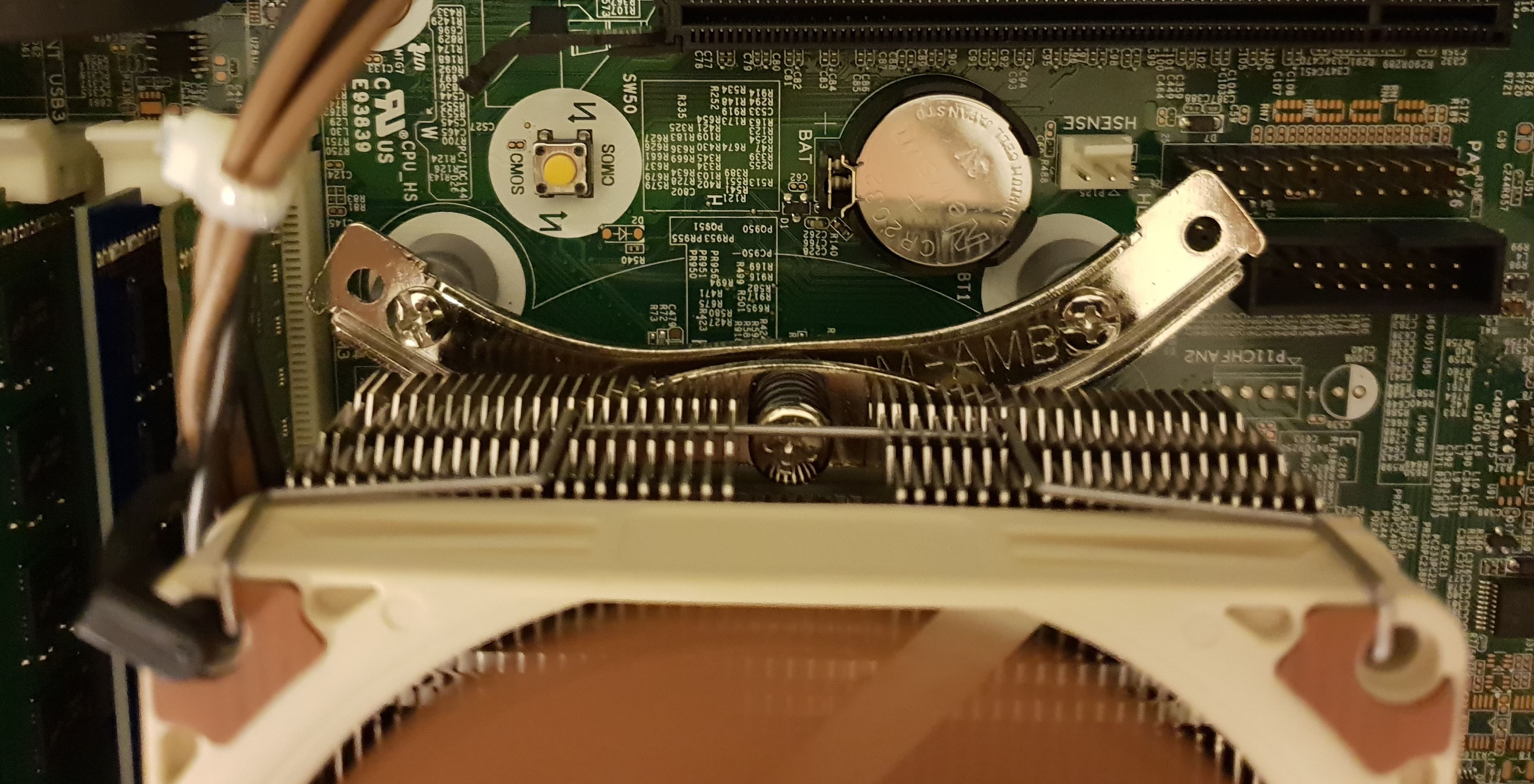

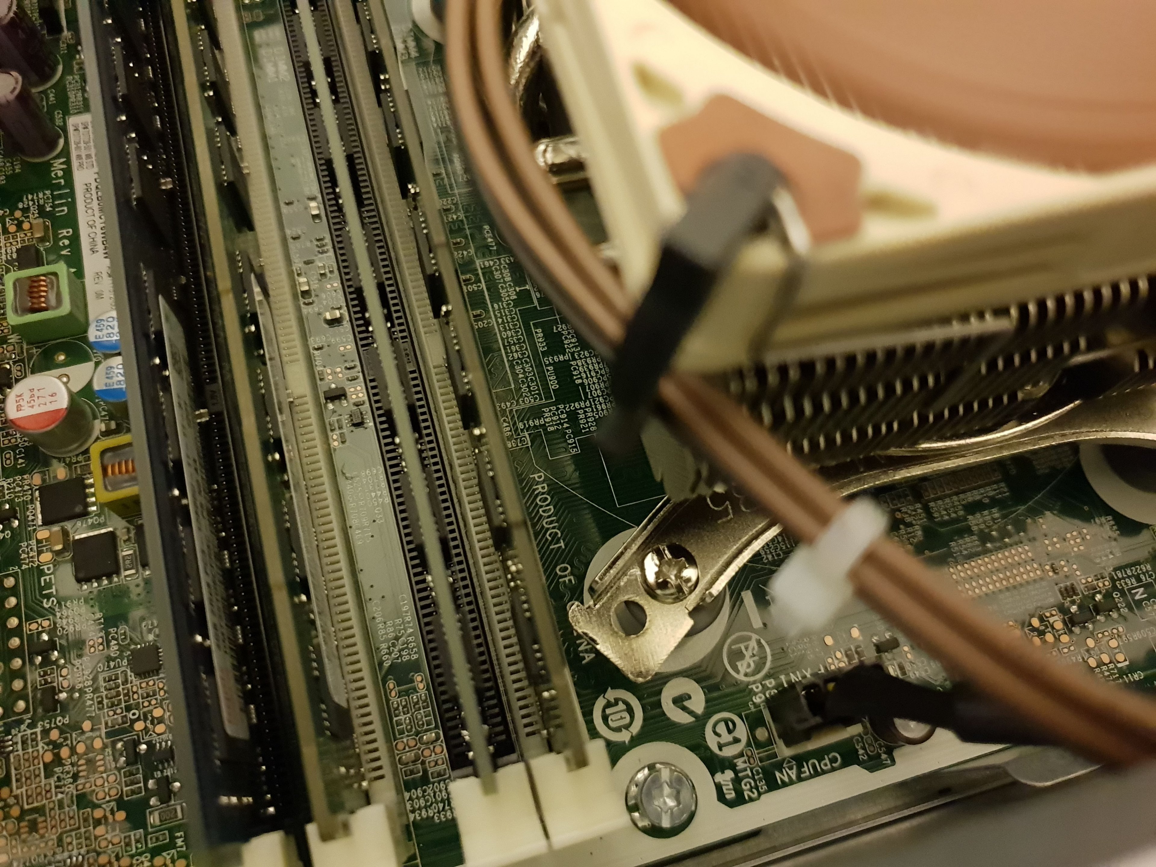

Bin "kreativ" geworden, mit einem "Noctua NH-L9x65 SE-AM4". Habe das gute Stück als B-Ware für 29,90€ inkl. Versand erwischt. Zum Glück aus versehen die AM4-Variante und nicht für Intel-Sockel. Man muss lediglich in die Halterungen 4 neue Löcher rein bohren (5mm):
Alle Maße sind grob gewählt. Zusammengebaut, ohne CPU drauf gelegt, Markierungen gemacht, zerlegt, gebohrt (Alles mit einem Akkubohrschrauber, mit 3mm vorgebohrt, danach mit 4mm und schließlich mit 5mm) und wieder zusammengebaut. Passt perfekt. Knapp ist es nur mit RAM, daher sind die Löcher etwas ungleichmäßig verteilt. Die Kabel-Halter für den CPU-Stromstecker konnten vom alten Lüfter mit übernommen werden, daher baumelt nichts in der Nähe des Lüfters.
Temperaturen:
Idle vor dem Umbau: 37°-39°C
Idle nach dem Umbau: 31°-33°C
Prime95 vor dem Umbau nach einer Minute: 93°C, Lüfter auf max. Drehzahl
Prime95 nach dem Umbau nach 5 Minuten: 80-82°C, Lüfter bleibt sehr leise
Insgesamt ist die Lautstärke deutlich nach unten gegangen. Jetzt kann der Rechner wie geplant auch auf dem Schreibtisch betrieben werden. Hat sich gelohnt. Jetzt nur noch eine gute Low Profile Grafikkarte und der Office-PC für Gelegenheitsspieler ist fertig :-)
