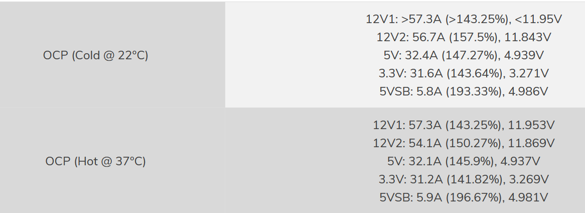

Ich weiß nicht, wie viel dein Board braucht, aber wenn man sich das Review vom 12M 850W anschaut ist damit zu rechnen, dass trotz Angabe von 20A bis zu 30A bereitgestellt werden können:
https://hwbusters.com/psus/be-quiet-pure-power-12-m-850w-psu-review/8/ OCP Schwellwerte:
Bei 'bis zu 30A und mehr' würde ich sagen -> trial&error, einfach mal ausprobieren. Worst-Case schaltet der Computer sich bei Last aus.
