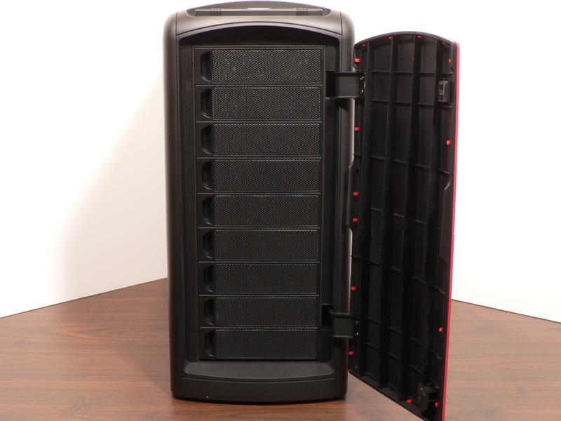

Kurze Frage: ist es möglich mein altes Gehäuse Thermaltake Element S (https://www.techpowerup.com/review/thermaltake-element-s/) beim PC-Upgrade zu behalten? ich möchte auf eine der aktuellen 400€ Empfehlungen hier im Forum wechseln.
Das Gehäuse ist eben recht leise konfiguriert und ich habe die Lüfteranschlüsse auf Niedrigvolt umgebaut. Ausserdem spart's Geld.
Gibt es Probleme dadurch, dass der Front-USB-Port aktuell nur ein USB 2.0 ist? oder mit sonstigen zum Gehäuse gehörigen Kabeln?
Danke & LG

@Tritom73 ja USB2 Frontanschlüsse sind ein Problem, ausser Du schliesst garantiert immer nur USB 2 Geräte an, vom Airflow u.U. ganz zu schweigen.
Wenn das nur USB2 kann ist das uralt und der Airflow passt u.U. nicht mehr zu neuen Netzteilen und Co
Die Verbindung für die LEDs, Startknöpfe, USB usw. sollte funktionieren. Natürlich nicht auf USB3.0-Standard.

Mögliche 120er und 140er Lüfter sind aktueller, als es für die geplante Hardware notwendig wäre.
Das 9 Jahre alte Netzteil bitte ich jedoch einzumotten.

@Pitt_G. , danke, ja, ich will z.B. externe Festplatten usw. anschliessen am Front-Side-USB, da ist mir der hohe Datendurchsatz wichtig
also verstehe ich das richtig: das Kabel welches den USB 2.0 Frontside-Anschluss mit dem Mobo verbindet, könnte das Problem werden, da Stecker nicht kompatibel?
Warmluft nach unten durchs Netzteil absaugen, das hab ich noch nie leiden können
also rein Airflow-technisch läuft das Dinge super, auch bei Volllast mit i7 860 und gtx 970 nicht störend laut, Temps bleiben auch sehr in Ordnung... daher eben die Überlegung das Thermaltake weiter zu verwenden. Wenn ich auf ein neues Gehäuse wechsle soll es was schönes werden und das wird schnell teuer... daher die Überlegung erst mal bei dem zu bleiben, was ich habe, aber wenn das ein Problem mit USB 3.0 im Frontside-Bus wird, macht das keinen Sinn auf Dauer.
Haben denn aktuelle MoBos überhaupt einen Anschluss auf den ich den aktuellen USB 2.0 Front-Side Stecker stecken könnte?

USB 3.0:
Wäre doch gelacht, wenn sowas nicht passt
https://www.caseking.de/silverstone-sst-fp32b-e-usb-3.0-front-panel-schwarz-zuus-164.html

Hast du eine(n) USB 3.0 - Stick/Festplatte, kannst du diese bei Bedarf doch auf der Rückseite, direkt am Mainboard, anschließen.
Bei meinem uralt Bigtower Chieftec Bravo habe ich ein ähnliches Frontpanel wie von @Zwirbelkatz verlinkt eingebaut, funktioniert einwandfrei.
