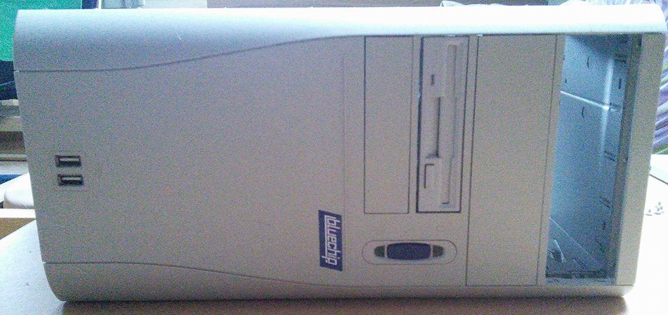

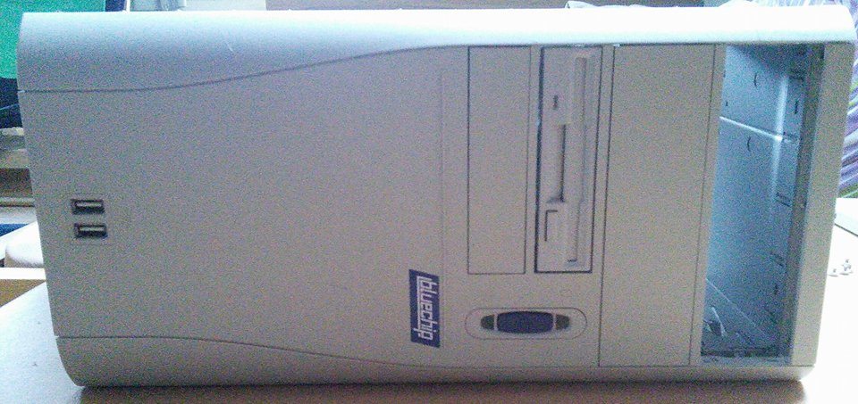

Guten Tag liebes Forum,
wie mein Name schon sagt, kenne ich mich nicht allzu gut im Millieu aus. Daher entschuldigt bitte eventuelle 'dumme' Fragen, ich gebe mir größte Mühe.
Mein Anliegen ist folgendes: Ich möchte mir einen mini-ITX-PC zusammenstellen und werde die Empfehlungen aus diesem Thread (https://www.computerbase.de/forum/threads/der-ideale-mini-itx-gaming-pc.1408442/) verbauen. (System mit APU ab 400€)

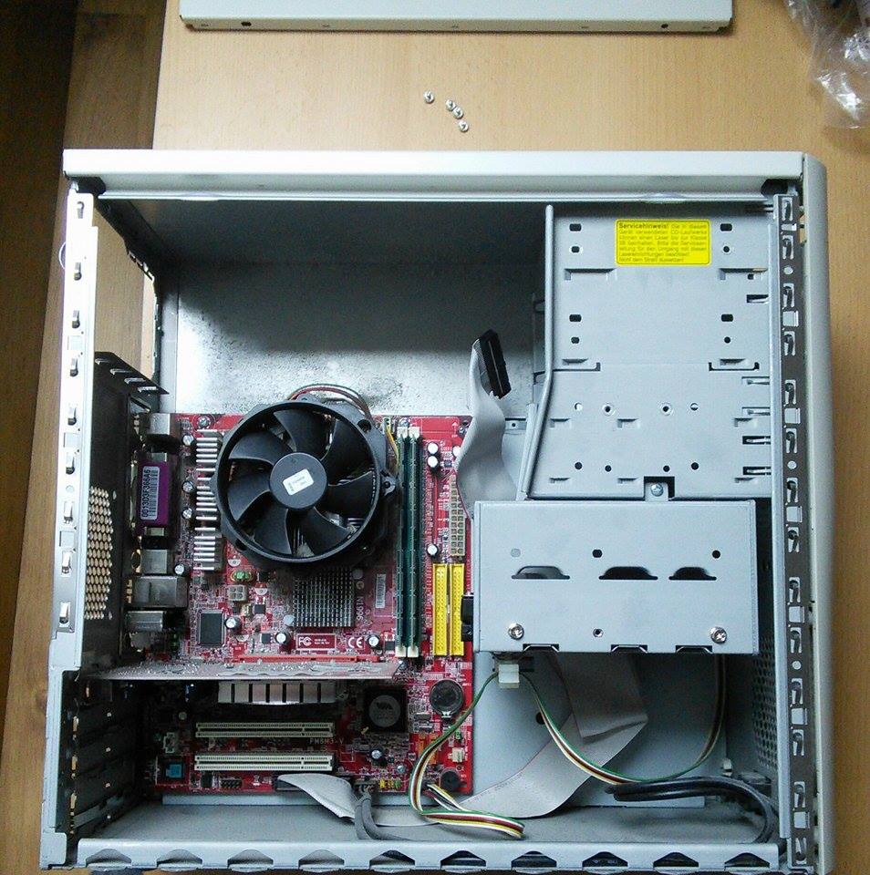

Für einen Freund von mir möchte ich ebenfalls einen PC zusammenbasteln mit selbigen Komponenten. Nun habe ich bei mir noch einen alten PC stehen und frage mich, ob ich dessen Gehäuse und evtl das Netzteil für den PC meines Freundes verwenden könnte. Ich liste der Übersichtlichkeit nochmal die Komponenten auf:

Für mein altes Gehäuse würde ich noch einen internen DVD-Brenner dazu kaufen, da der alte nur über eine IDE-Schnittstelle verfügt. Das Netzteil, was noch zu dem alten PC gehört ist folgendes http://www.trust.com/en/all-products/14886-370w-psu-low-noise-pw5150 .
370W würden ja ~den 350W des empfohlenen Netzteils entsprechen, nur habe ich keine Ahnung, ob die Anschlüsse passen. Mir würde schon reichen, wenn ich das Gehäuse an sich verwenden könnte :) Rein theoretisch sind die Bauteile für einen kleinen PC gedacht, da müsste es doch passen, oder?
Ich hoffe, ihr könnt mir helfen und mein Vorhaben ist nicht zu aberwitzig. :(
MfG pcnewb

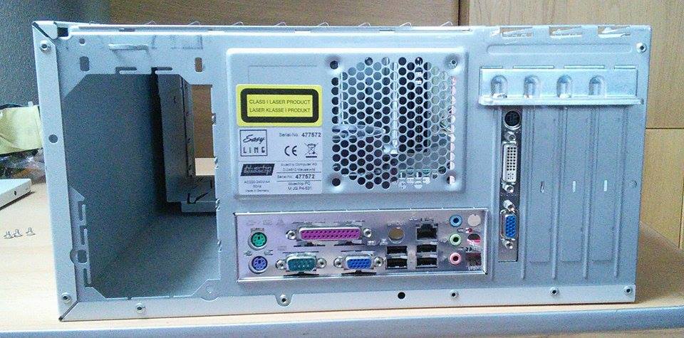

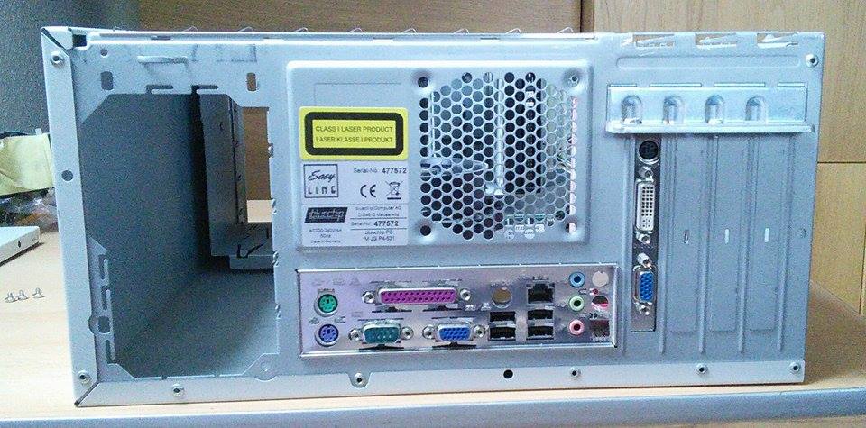

(Anbei noch Bilder des Gehäuses. Wenn Maße benötigt werden, stehe ich gern zur Verfügung)

das case könntest du weiternutzen aber das nt sofort in den müll es ist ein richtiger chinaböller 1 klasse
also neues nt muss her

Also die vier Bohrungen für eine mini-ITX Platine wären vorhanden... Netzteil würde ich tauschen.
SaxnPaule schrieb:
Die alles entscheidene Frage ist, ob das Gehäuse Bohrungen für ITX Mainboards besitzt, was ich allerdings bezweifle.
Schau mal hier rein: http://www.formfactors.org/developer/specs/Mini_ITX_Spec_V2_0.pdf Abschnitt 2.2
Ich kann es auf deinen Bildern nicht genau erkennen, aber wenn Schraube "C" da ist, müsste es passen.
Ich habe mal das Mainboard entfernt und die Bohrungen fotografiert. Wenn das erste Loch (links oben) das Loch C ist, dann müsste es von den Maßen her passen laut der PDF. Nur das rechte, obere Loch ist auf einer Linie mit den anderen Löchern, sie bilden quasi ein Quadrat. In der PDF ist das allerdings anders beschrieben.
Danke für die Information, es kommt weg :D
Wenn ich ein größeres Gehäuse nehme, muss ich auch nicht mehr zwingend den Low-Profile-RAM verwenden, oder? Da würde ich nämlich auf 16GB aufstocken. Passt die neue Festplatte auch in den alten Schacht?

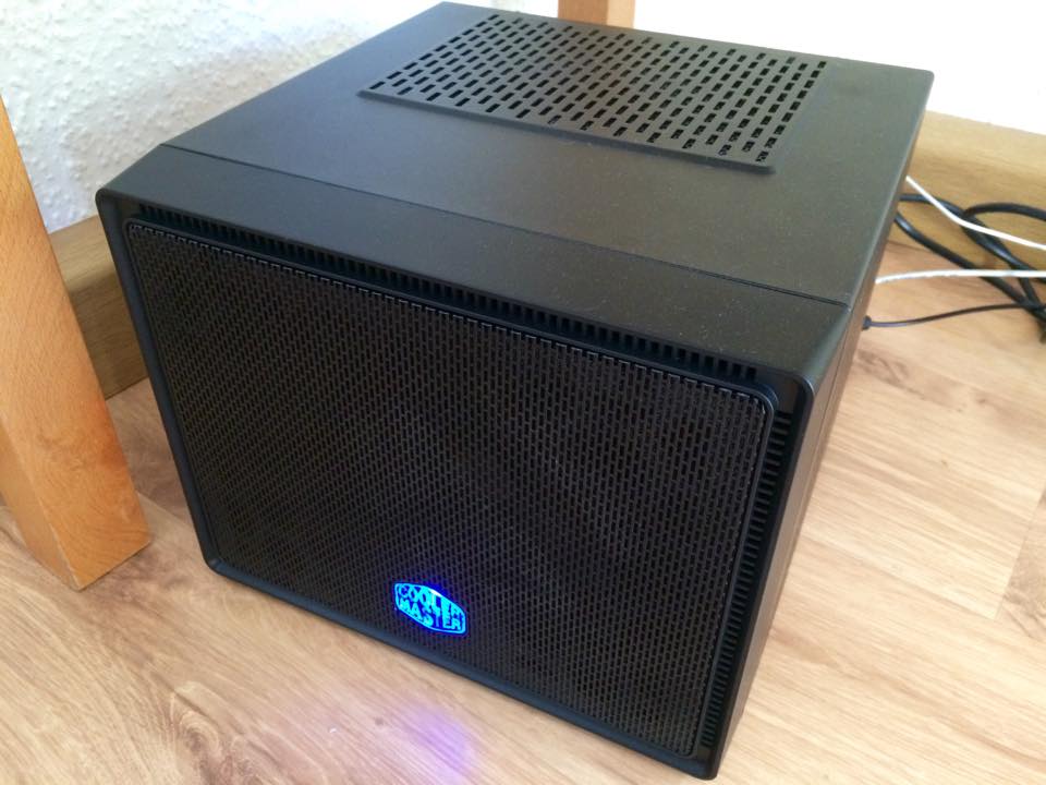

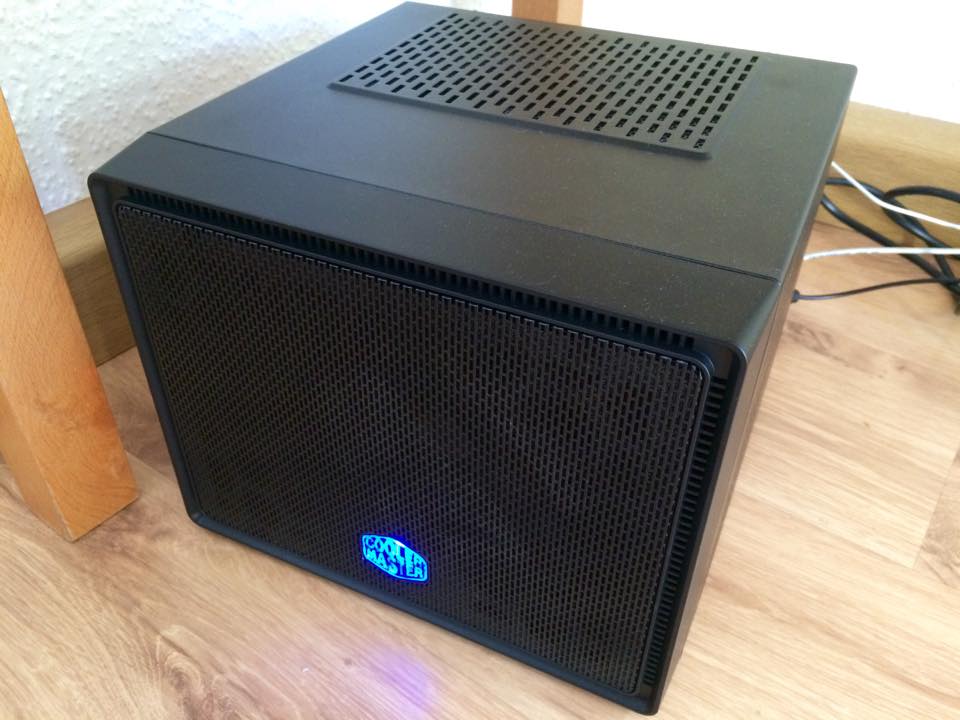

Um nochmal das Endergebnis zur Schau zu Stellen, siehe Anhang.
Verbaut wurden:
- Cooler Master Elite 110 Gehäuse
- be quiet! Pure Power L8 400W ATX 2.4
- Intel Core i3-4160, 2x 3.60GHz, boxed
- ASRock H97M-ITX/ac
- Crucial Ballistix Sport DIMM Kit 8GB, DDR3-1600
- HIS Radeon R9 270X Mini IceQ X² Boost Clock
- Seagate Thin SSHD 500GB, SATA 6Gb/s
Der Einbau der Grafikkarte war ein ziemliches Gebastel, da die maximale Länge 210mm betragen durfte und 210mm war sie lang. Ansonsten verlief es größtenteils reibungslos. Vielen Dank nochmal für die Hilfe bei der AUswahl der Komponenten :)
Um das und die anderen Details Deines schnuckeligen Aufbaus zu verdeutlichen, würden sich Besucher des Forums sicher auch über ein paar Innenansichten freuen, denn genau dort treten ja die meisten Schwierigkeiten auf.
