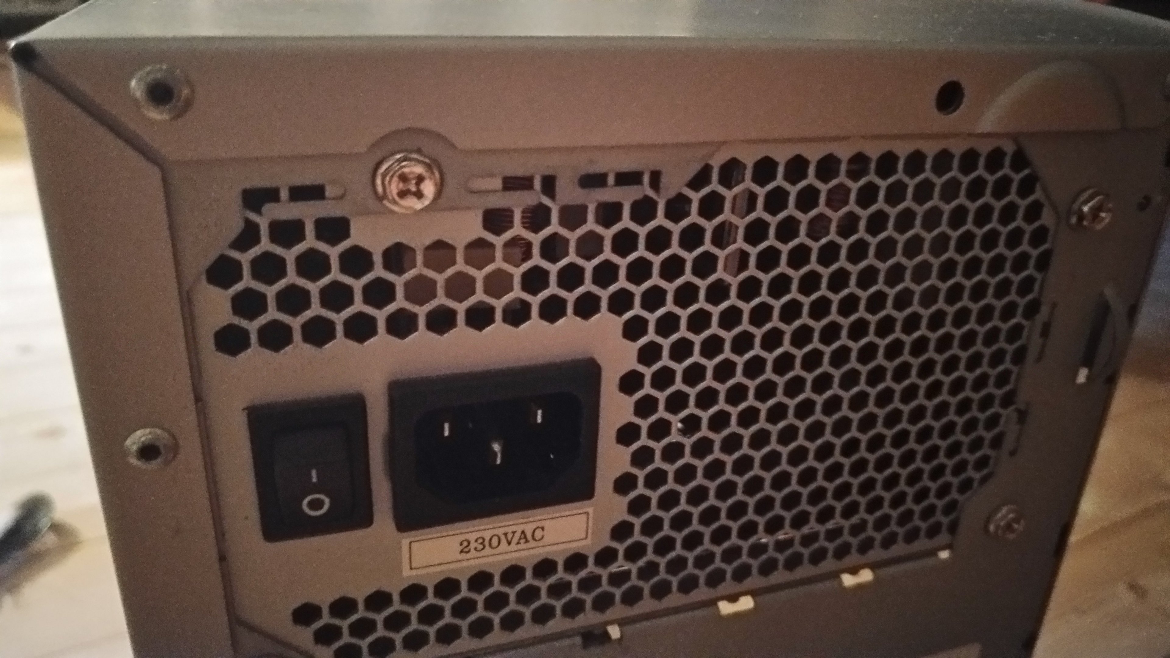

habe ein Problem mit einem alten PC-Gehäuse (von Tarox glaube ich), es ist ein alter PC aus der Schule und die Rückseite des Gehäuses lasst sich einfach nicht abnehmen. Habe ein Bild von den "Schrauben?" oder was auch immer das sind angehängt. Hoffe ihr könnt mir helfen, denn ich weiß echt nicht mehr weiter :/

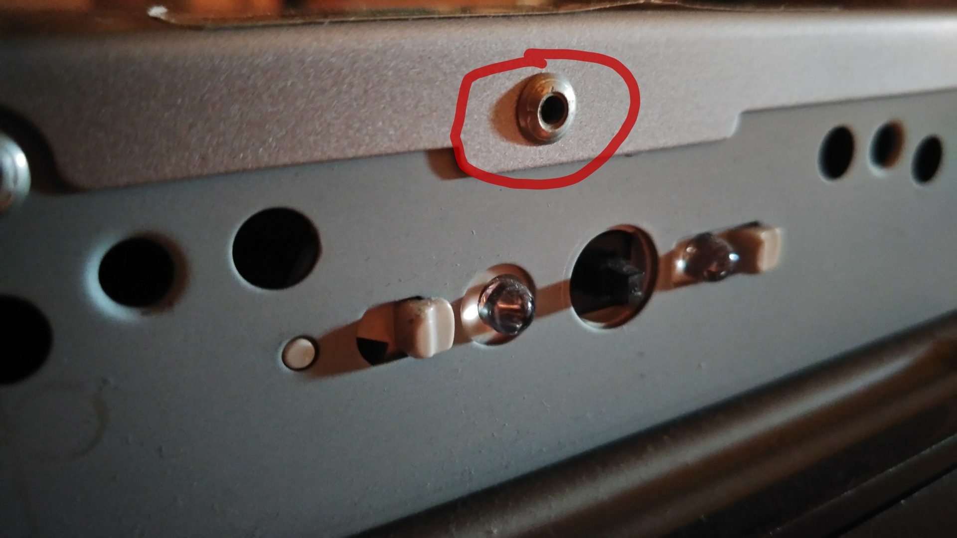

Was willst Du da abnehmen? Das sieht nach der Oberseite aus. Und das sieht so aus, als hätte da jemand was rein gedreht, was man nicht mehr raus drehen kann. Oder es ist ein Teil was nicht abnehmbar ist und das ist eine Niete. Und dann muss das Gehäuse auch zu öffnen sein, ohne das man sich an dem Teil zu schaffen macht.
Wahrscheinlich geht es auch anders auf.
Die Nieten kannst du nur mit einem Metallbohrer aufbohren.

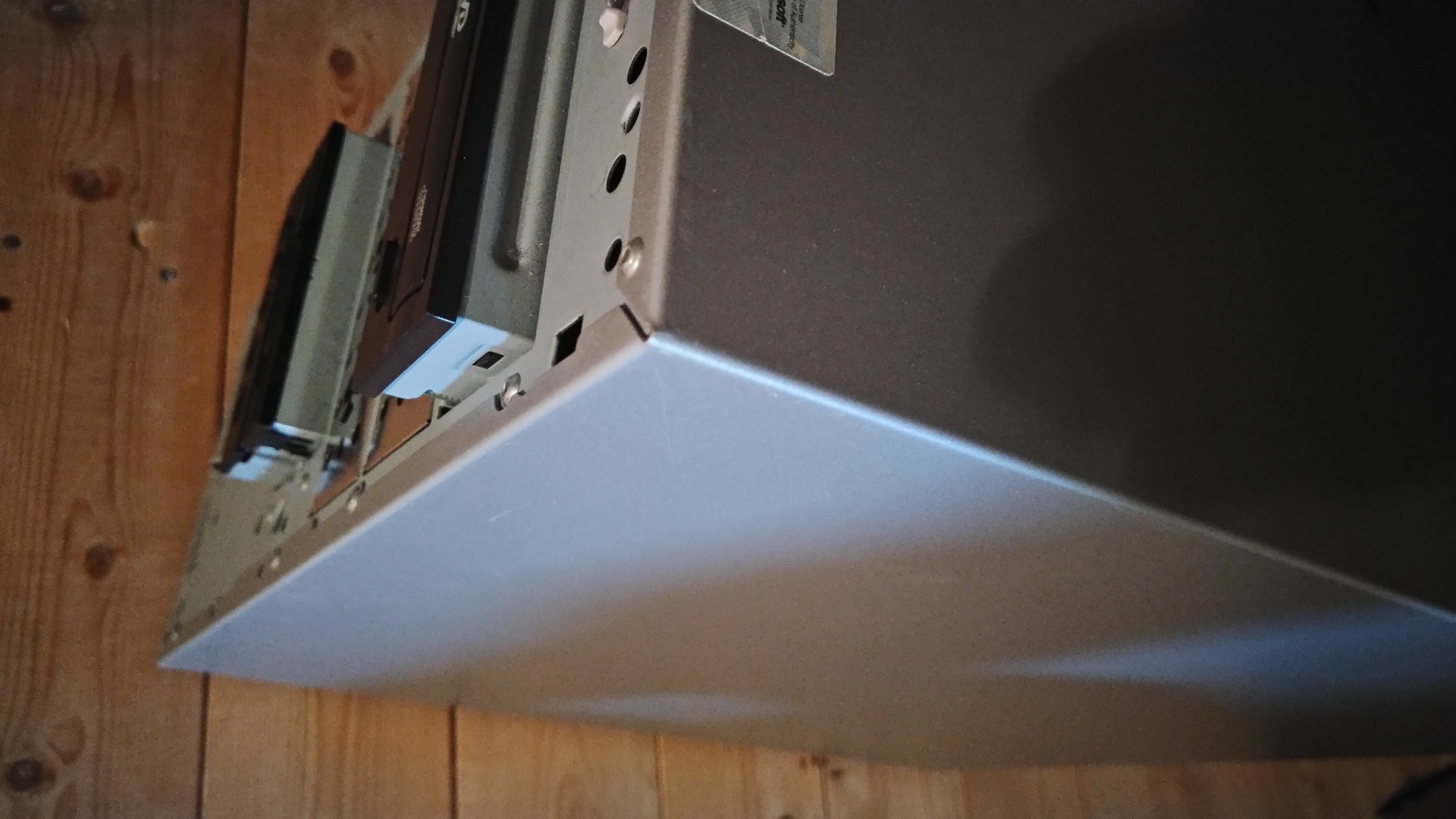

Ja, das ist die Oberseite, aber diese "Nieten" wie man sie anscheinend nennt sind auch auf der Rückseite. Ich möchte die Festplatte rausschrauben und komme nicht an die hinteren Schrauben, da diese von der Rückseite der Gehäuseabdeckung blockiert sind.

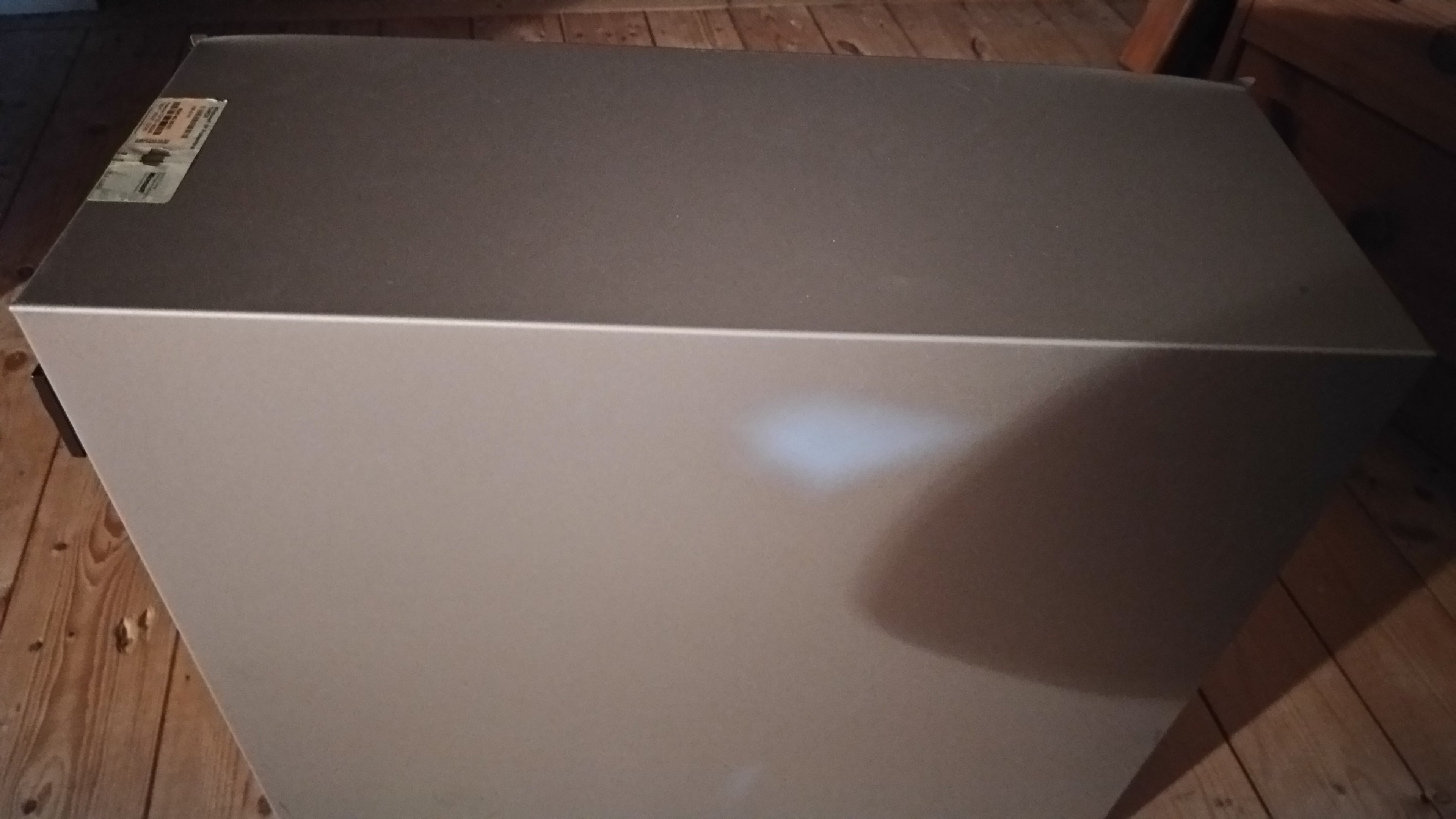

Ja klar die eine Seite hab ich ja offen, nur die zweite Seite ist verschlossen durch diese Nieten

Sieht eher nach einer Niet aus als nach einer Schraube.
Ja ist anscheinend eine Niet! :)

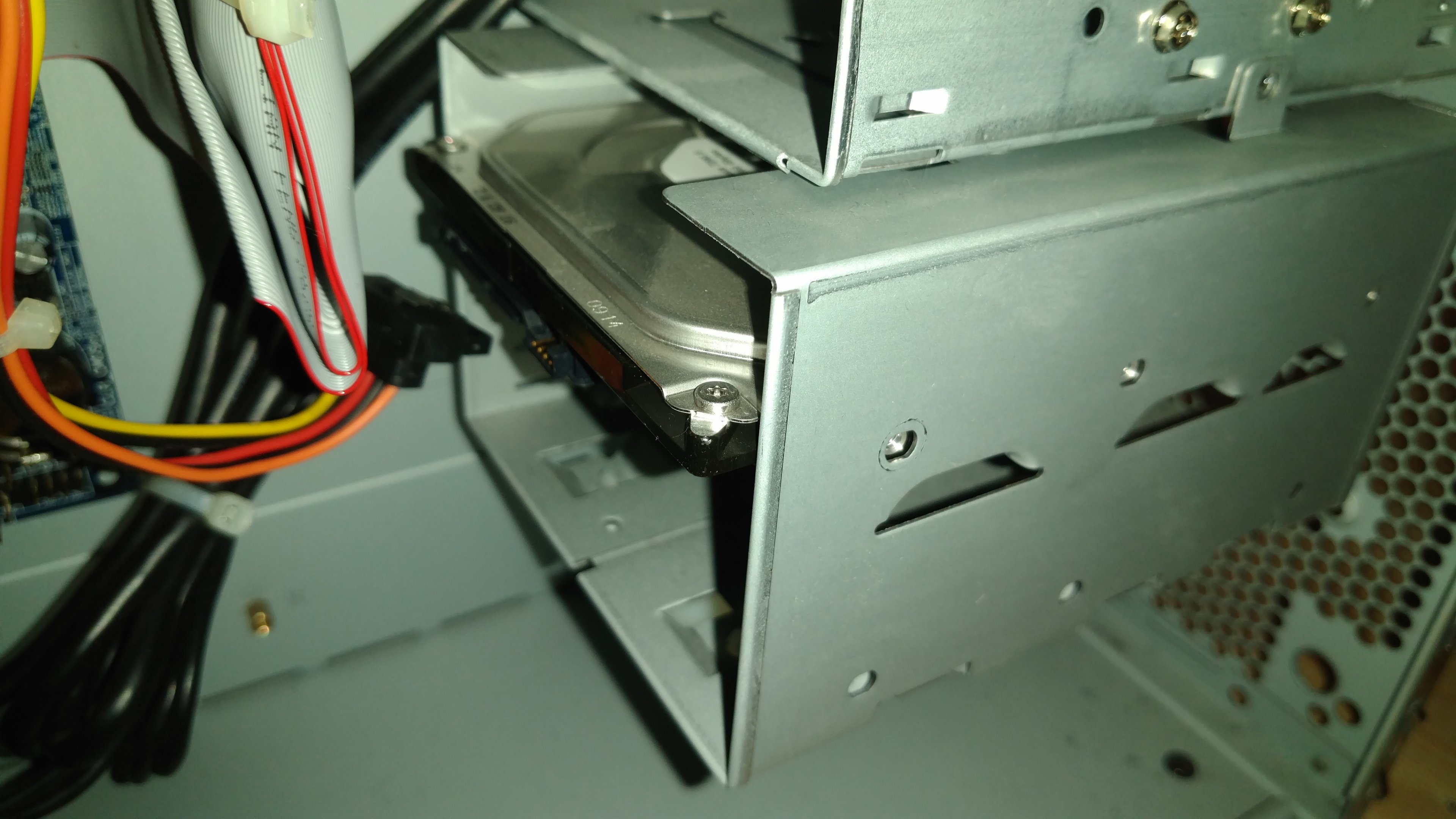

Habe schon probiert den Käfig rauszuholen, der ist auch mit einer Schraube auf der Rückseite, welche blockiert ist, befestigt
Schau dir das einfach noch mal genauer an. Jedes Gehäuse ist zu öffnen und auch jedes bewegliche Teil in einem Gehäuse kann man entfernen. Dein Bild hilft bei dem Problem nicht.
Das wäre echt eine üble Konstruktion. Kann man den HDD-Käfig zusammen mit der Halterung für die 3 1/2" Einschübe ausbauen?

Du hast nur noch nicht herausgefunden, wie Du den unteren HDD Käfig drehen/hebeln must, damit du ihn abziehen kannst.
Die Käfige sind immer an der zu öffnenden Seite geschraubt und an der verschlossenen Seite gibts irgend eine Schiene oder ähnliches worin dieser Käfig eingeharkt ist.
Nur weil das Gehäuse alt ist, waren die Entwickler damals nicht automatisch blöd ;-)
Nein der ist von hinten noch mit einer Schraube befestigt. Der lässt sich nicht einfach abziehen
Solche Schulcomputer wurden früher häufig vernietet (z.T. auch heute noch) damit "fachkundige" Schüler die Finger von lassen, einfach aufbohren und fertig.
BFF schrieb:
Den Blindniet nicht aufbohren. ;)

Wie ist denn der Rahmen über dem Festplattenkäfig im Gehäuse befestigt? Wahrscheinlich muß das komplette Teil raus.

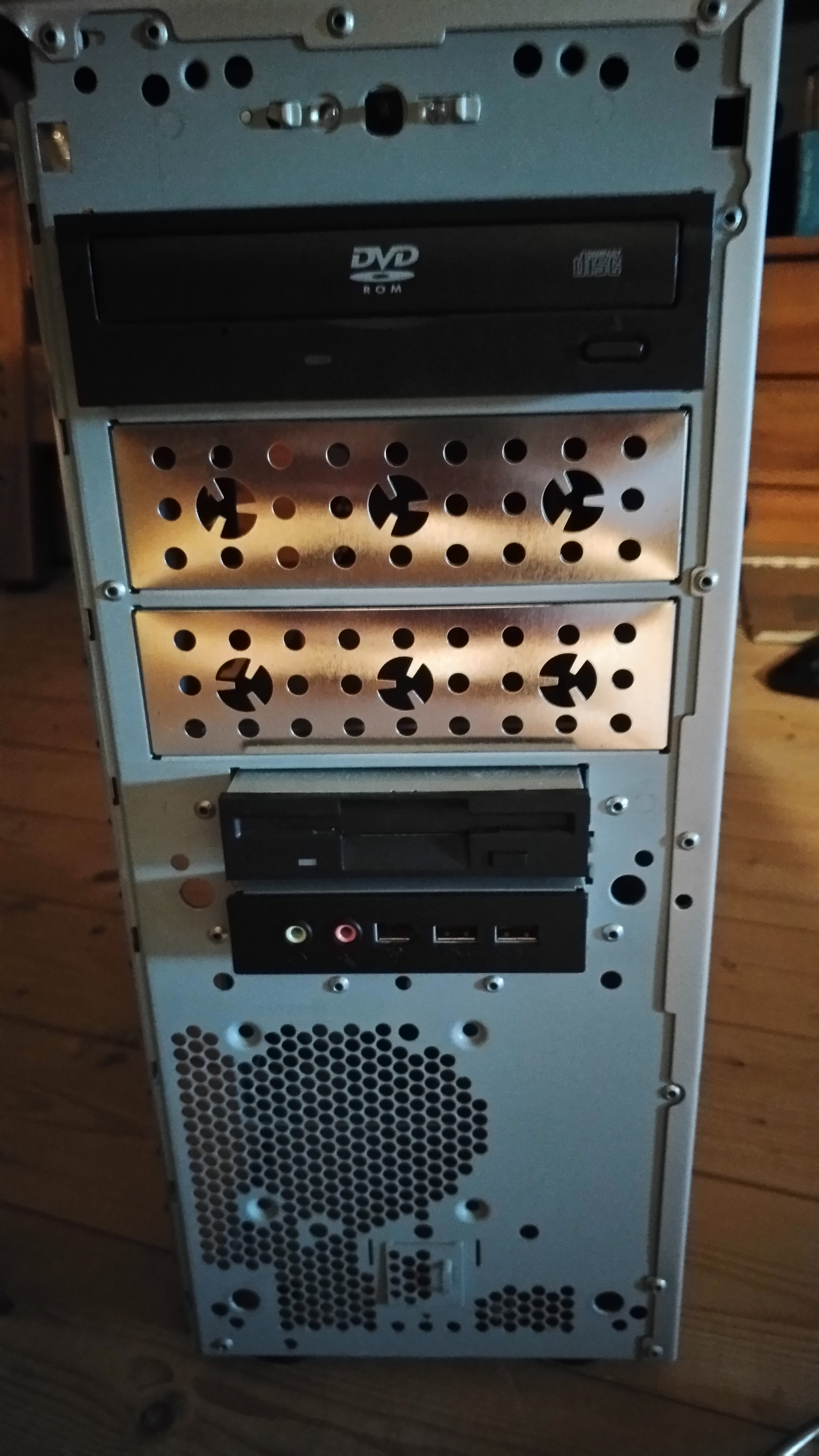

Egal ob vernietet oder nicht. Die Platten kamen am Ende rein.
Die Bleche (Post #14) schon entfernt?
Bau das Diskettenlaufwerk aus und das USB-Dingens. Dann siehst Du von oben was mit dem HDD-Kaefig ist.
Kannst Du mal sagen, was das fuer ein Computer ist? Name oder so?
BFF
Reaktionen: cool and silent
