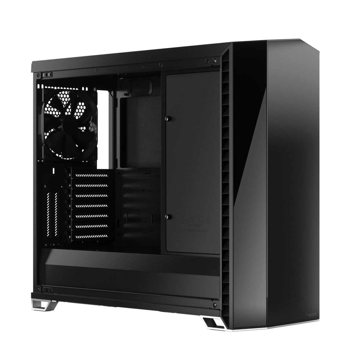

Eins noch zum Thema Mesh an der Front, je Nachdem wie groß die Lufteinlässe seitlich an der Front sind bei geschlossenem Frontpanel, macht eine reine Meshfront auch keinen Temperatur Unterschied aus: Beim Vektor RS z.B. sind die Luftschlitze an der Front großzügig genug um keinerlei Temperatur Unterschied zur komplett offenen Front (vergleichbar Mesh) zu haben.
