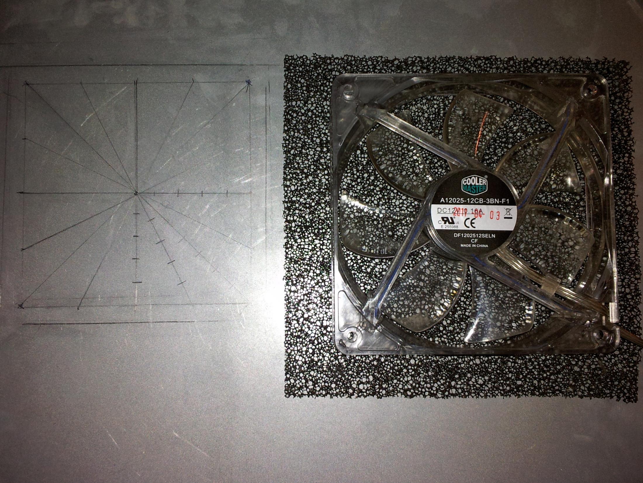

Deshalb soll unten links am Seitenteil ein 120er Lüfter instaliert werden, der direkt die GraKa belüftet, da bisher 0 Frischluft ins Gehäuse kommt.
Hab hier noch einen alten Cooler Master Lüfter (12cm - 900 rpm) und einen Staubfilter liegen. Das darunter ist die Seitenwand von innen.
Mein Plan 4 Löcher an den Ecken zur Befestigung, soweit kein Problem. ;)
Nur wie genau, mache ich am besten Löcher, für die Luftzufuhr rein?
Eine Idee ist es an den Bereits angedeuteten Strichen Löcher zu Bohren. (1cm Abstand) logischerweise würde ich für die äußeren einen größeren Bohrer verwenden. Durch die verschiedenen Winkel bei den Linien wären die Löcher versetzt und würde sich nicht behindern.
Problem: schon bei kleineren Versuchen treten Messfehler auf... :D wäre also schwierig, das möglichst symetrisch zu kriegen und es muss ja auch was von außen aussehen.
Eine Wietere Idee ist es, vllt. einen horizontalen und einen vertikalen Balken (~1cm breit) zu lassen und den rest auszusägen. Der Staubfilter würde dann ja die Öffnungen verdecken. Das ist allerdings mehr Arbeit und würde nicht ganz sogur aussehen :D
Was schlagt ihr vor?
MfG Philipp_966

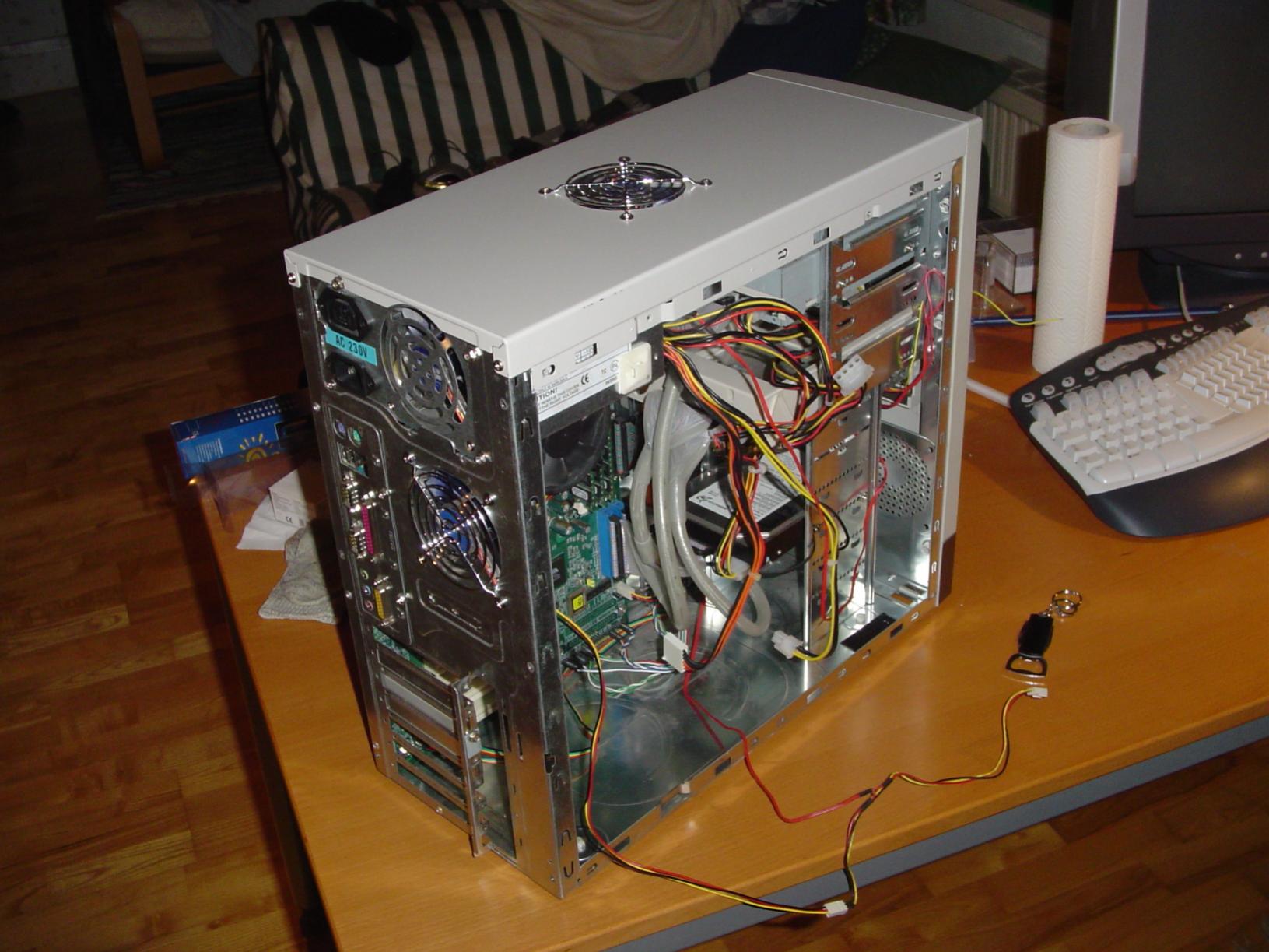

Das hab' ich mit der Laubsäge gemacht. Funktioniert bei dünnem Blech sehr gut. Entsprechendes Sägeblatt natürlich vorausgesetzt.
Ist übrigens genau 10 Jahre her. :)
Achte beim Sägen mit der Stichsäge darauf, dass das Blech fest montiert ist. Am besten machst du mit 2 Schraubzwingen ein Stück Sperrholz oder so drunter, damit sich das Blech nicht verzieht.

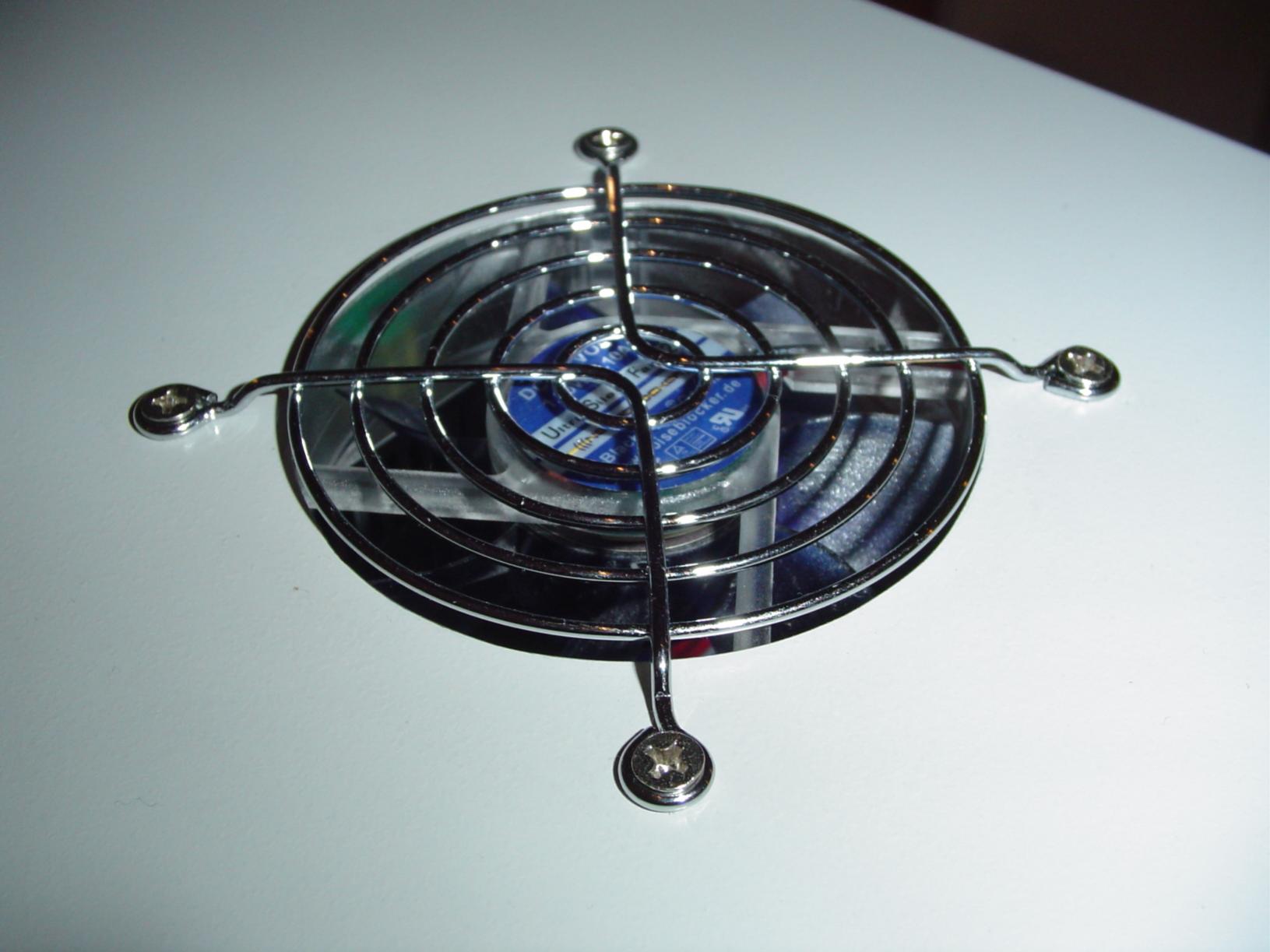

ich hab bei meinem alten gehäuse einfach mit der stichsäge ein großes loch reingesägt und in den ecken 4 kleine löcher für die lüfterschrauben gebohrt.
über das große loch kam dann ein schwarzer alu-luftfilter und ein chromgitter, das gab einen schönen kontrast zum silbernen gehäuse :D
zudem hast du so weniger luftverwirbelungen und mehr durchsatz ;)
Was für Messfehler? Ich kapier' auch nicht, was du da auf dem Bild angezeichnet hast. Reiß doch einfach konzentrische Kreise mit 'nem Zirkel an und jeweils auf den Linien kannste Bohren. Damit der Bohrer nicht verrutscht halt körnen, dann sollte sich das schon mit sehr geringen Abweichungen machen lassen.
