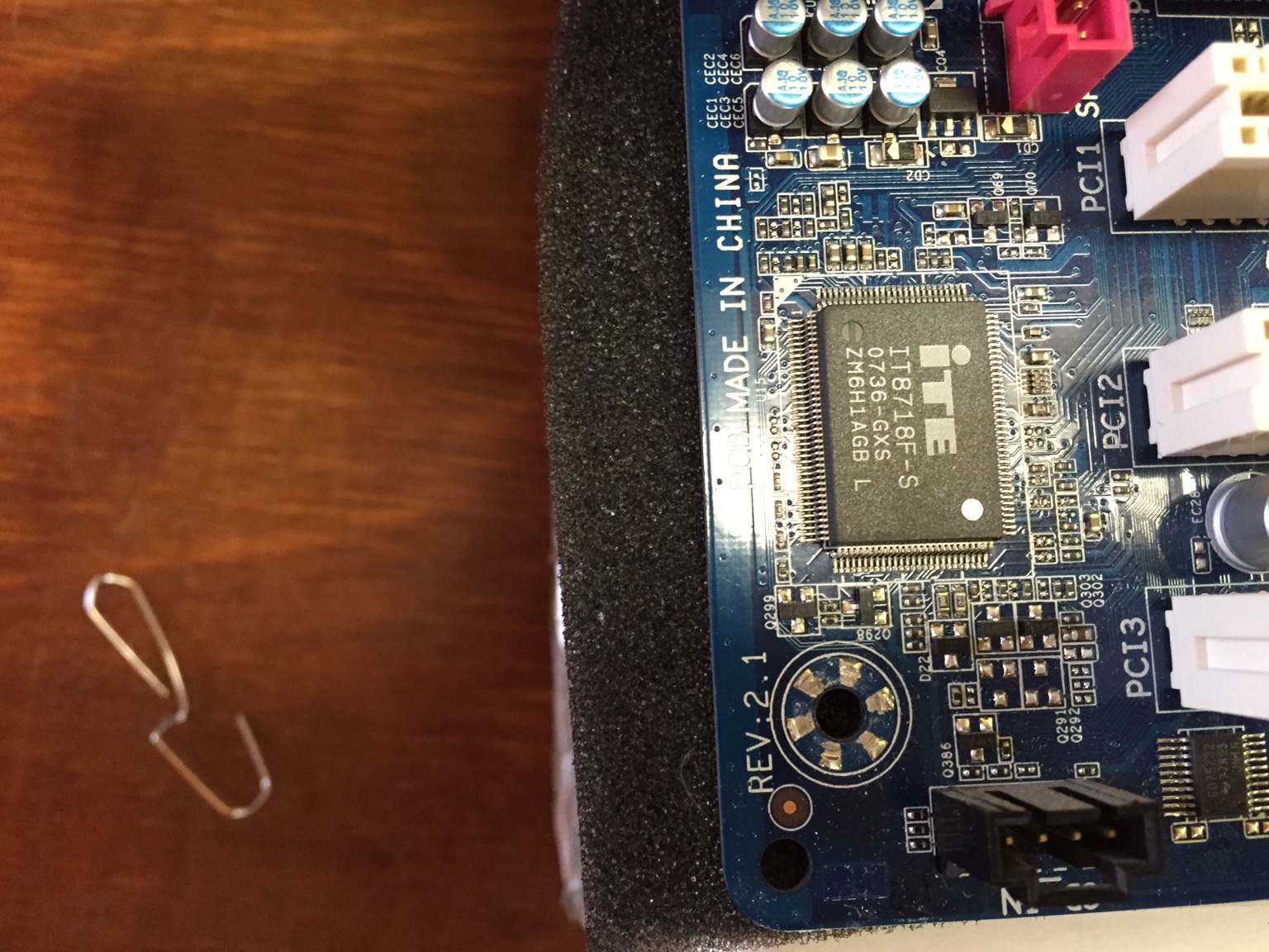

Welcher C2D ist da drauf? Welches P35 Board von Gigabyte genau (incl. Revision!) und welche Bios-Version?

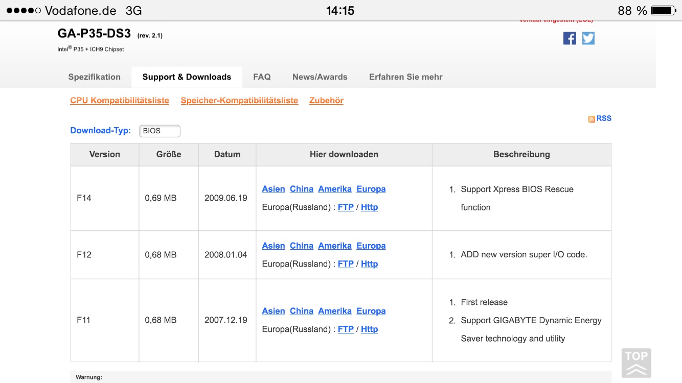

Ist auch überhaupt das Bios aktuell auf dem letzteren stand?Wie sind die Ide/Sata einstellungen im Bios eingestellt?

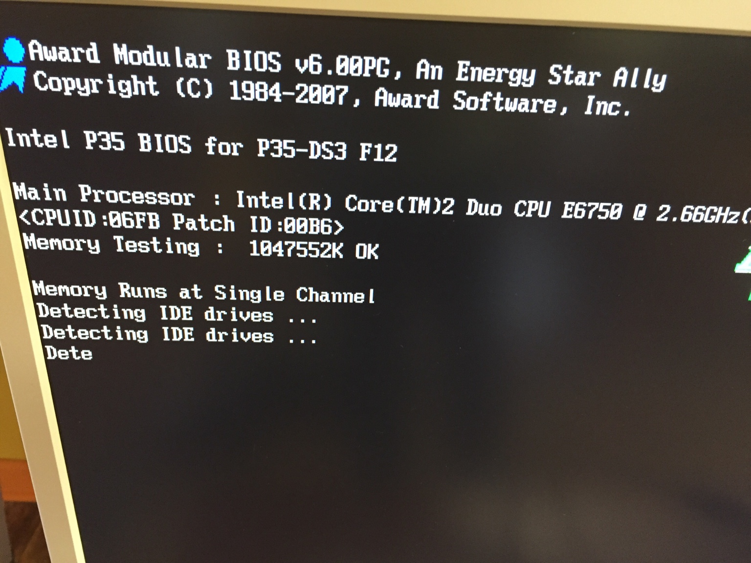

ImageUploadedByTapatalk1454678375.336854.jpgImageUploadedByTapatalk1454678392.408472.jpgImageUploadedByTapatalk1454678401.192120.jpg

Und das letzte Bios ist das F14. Du hast das F12.

Es sieht auf den zweiten Blick so aus, als ob das Bios einfach mitten in der Detektionsphase stehen bleibt.
Das dritte ist nur "Dete".
