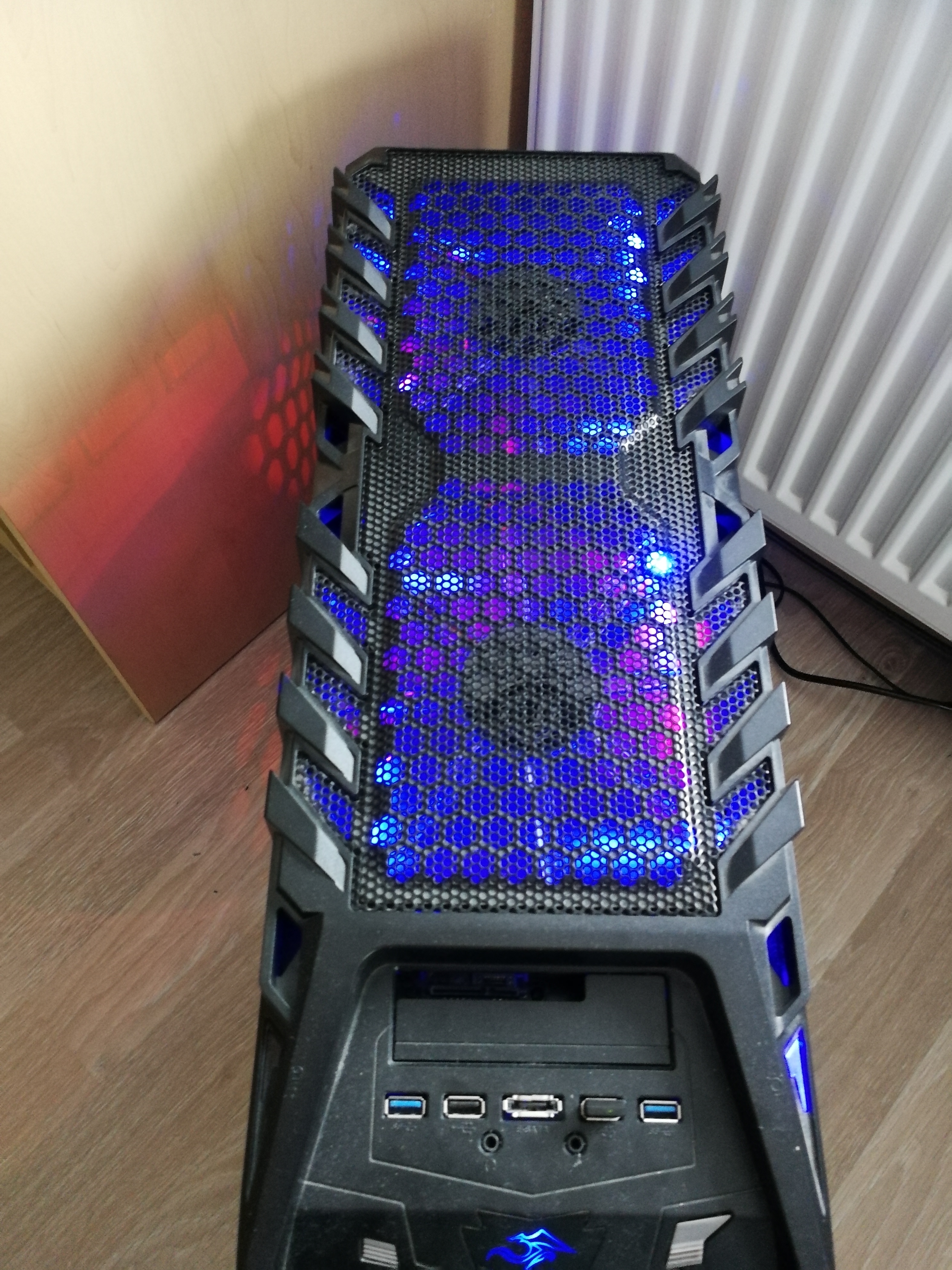

Im Normalfall reicht vorne ein Lüfter rein und hinten einer raus.
Durch einen offenen Deckel kann sehr viel Lärm entweichen.
Kannst einfach mal eine Decke auf den Deckel legen.
Dann hörst Du das wahrscheinlich schon.
Du hast 4 mal 200 mm Lüfter plus 2 mal 120 mm der AiO Wasserkühlung.
Das ist totaler Overkill.
Also Lüfter stillegen.
Deckel dicht machen und dann die Temperaturen im Blick halten.

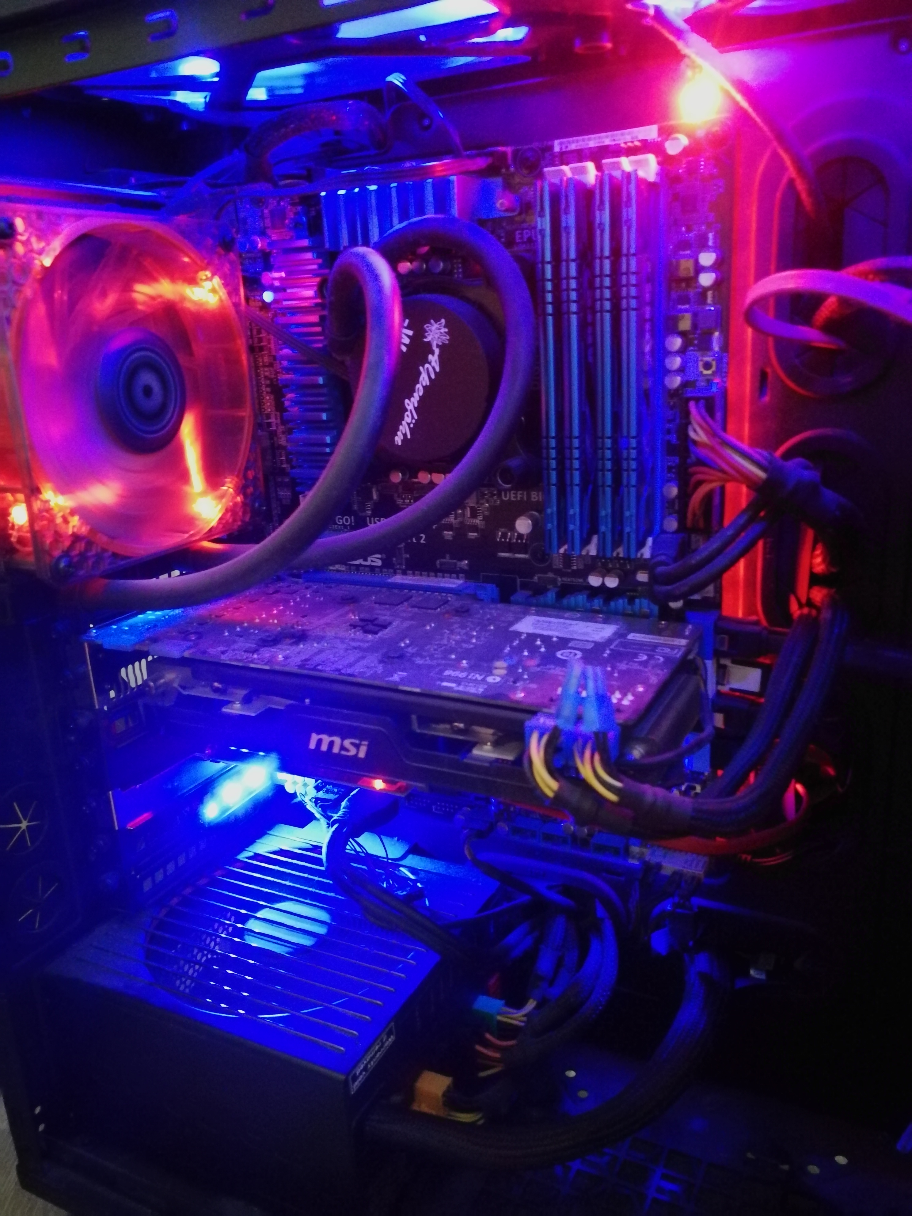

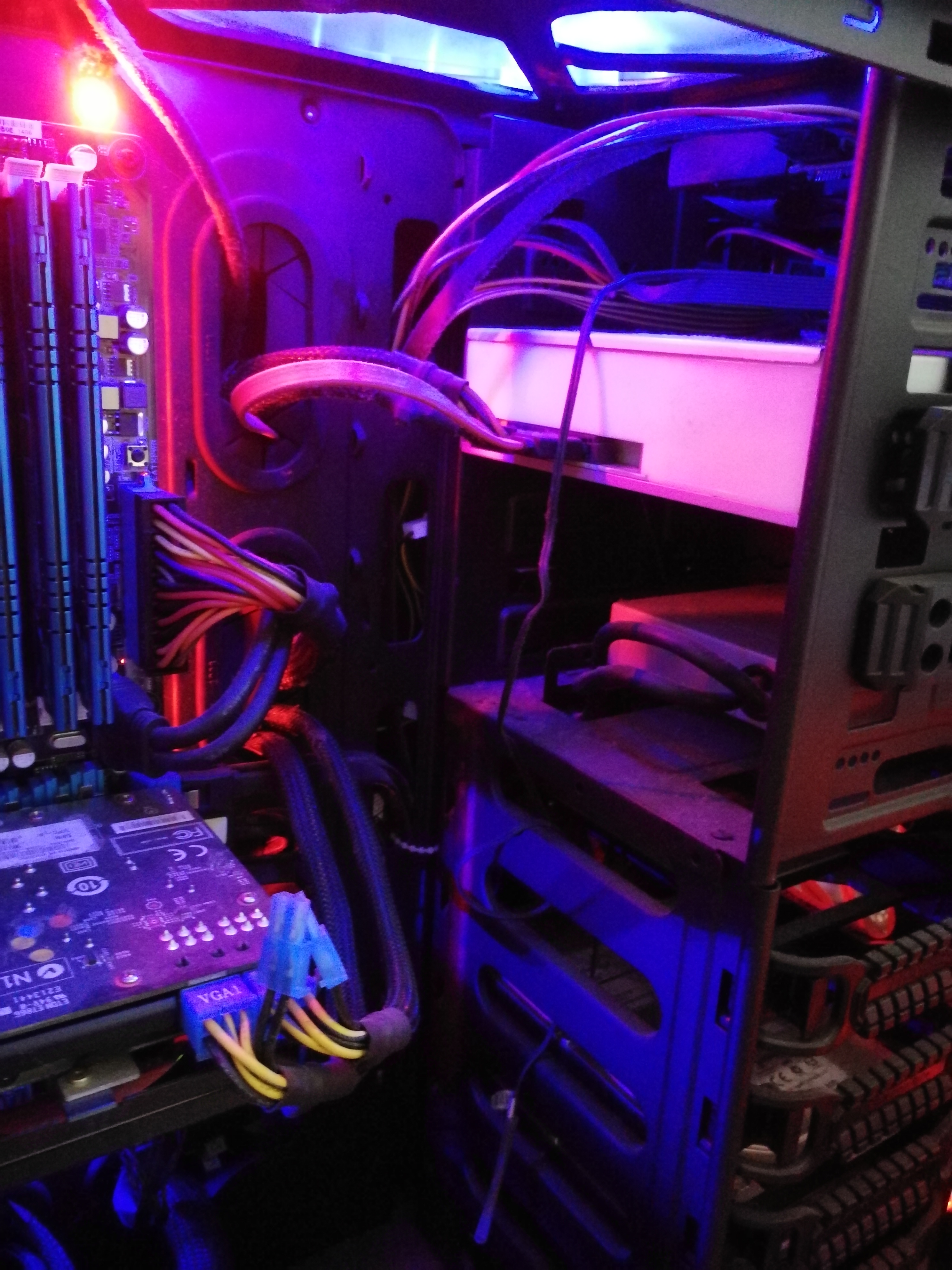

Mach mal Fotos von Deinem Gehäuseinnenraum.
Dann können wir Dich besser beraten.

Bild kommt später dazu.

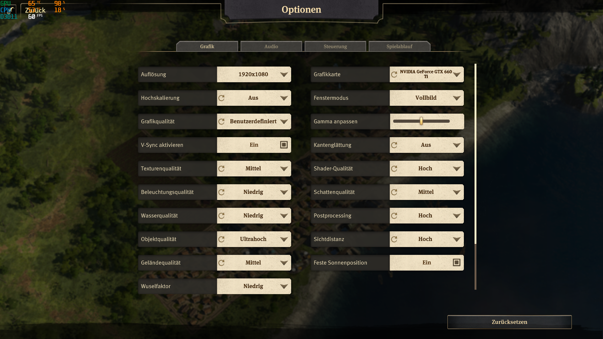

Habe mal ein Testlauf gemacht je 30 min:
1x Frontlüfter 100%, 1x Deckel 100% und nur ein von der AIO Kühlung (Push, gesteuert vom Mainboard) an
1. Test Anno 1800:
Full HD alles auf niedrig:
GPU: Temperatur ~50°C; Auslastung 55%
CPU: Temperatur ~50°C; Auslastung 20%
CPU i7 3770k @ 3,5 GHz Standard Takt; V- Sync bei 60 FPS an und konstant
2. Test Anno 1800 nach Einstellung von Nvidia GeForce Experience:
GPU: Temperatur ~70°C; Auslastung 90%
Was ich sonst noch so spiele: Just Cause 3, Tomb Raider, Rise of the Tomb Raider, Shadow of Tomb Raider, WoW Shadowlands das sind die "aktuellsten"
Sind die Lüfter verschraubt? Dann helfen solche Dinger damit Vibrationen nicht aufs Gehäuse übertragen
und verstärkt werden aber wenn man die nicht unter 70% regeln kann dann hilft es natürlich nur bedingt.
Warum zeigt der Netzteil Lüfter nach oben ? Der sollte doch kühle Luft unter dem Gehäuse ansaugen. ;)
Reaktionen: Snaggel
Ich denke mal das ich vor 8 Jahren der Meinung war weniger Staub in das Gehäuse zu bekommen.
Weiß auch noch das es ein bequiet Netzteil ist mit entwas um die 600 Watt, da geplant war später eine größer/ neuere Grafikkarte einzubauen.
Die dinger werde ich mir mal suchen Danke für den Tipp
