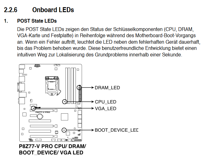

Don't Touch a running System -.- heute ging leider gar nix mehr kein Bild, keine Tastatur hätte ich es mal so gelassen wie es war 😑 habe leider auch Grade kein beeper zur Hand und habe schon alle Ram Plätze durch denke mal das Board hat ein Treffer bekommen

Das P8Z77-V Pro scheint doch Debug LEDs zu haben, erkennt man da auch nix?
https://dlcdnets.asus.com/pub/ASUS/mb/LGA1155/P8Z77-V_PRO/G7198_P8Z77-V_PRO.pdf

DRAM Led blinkt immer mal auf egal ob 1, 2 oder 4 RAM- Riegel, Rest ist alles in Ordnung, auch schon BIOS Flash gemacht und durch Jumper reset gesetzt. Auch die CMOS Batterie raus genommen und nur die iGPU probiert und alles raus und alles neu angesteckt. Strom kommt an den USB Anschlüssen an aber erkennen tut es nix auch die Tastatur nicht und es kommt kein Bild.
Edith: noch mal nur ein Ram in A2 und MemOK gedrückt alles LEDs sind aus bis auf die Power natürlich
Update - Habe das Problem eingrenzen können:
Entweder Mainboard oder Netzteil (be quiet - Power E9 CM 580W von 2012) und könnte für 40€ ein be quiet DARK Power Pro 7 550 W (ca. 2,5 Jahre alt) bekommen. Meldung auf dem Board 3x DRAM-LED + 1x CPU-LED.
Alle Pins auf dem Sockel sind Tipp Top und das 4 RAM Riegel gleichzeitig defekt sind (2 von 2012, 2 von 2018) glaube ich auch nicht. Was denkt ihr lohnt es sich das Geld in das Netzteil zu investieren oder doch eher gleich neues Board, CPU und RAM? Denke da an i5 - 10400F, ein ASRock B460M Pro 4 und erstmal 8 GB RAM.

Hallo habe mittlerweile neue Hardware mit Gigabyte B460M D3H, 8GB RAM und den i5 10400F startet soweit alles also lag es am Board.
Um auf die Frage zurück zukommen nein der PC wurde nach dem Reinigen Samstag gestartet und lief genauso dann Sonntag ohne das ich da noch was gemacht hatte und Montag nach Arbeit ging nichts mehr
