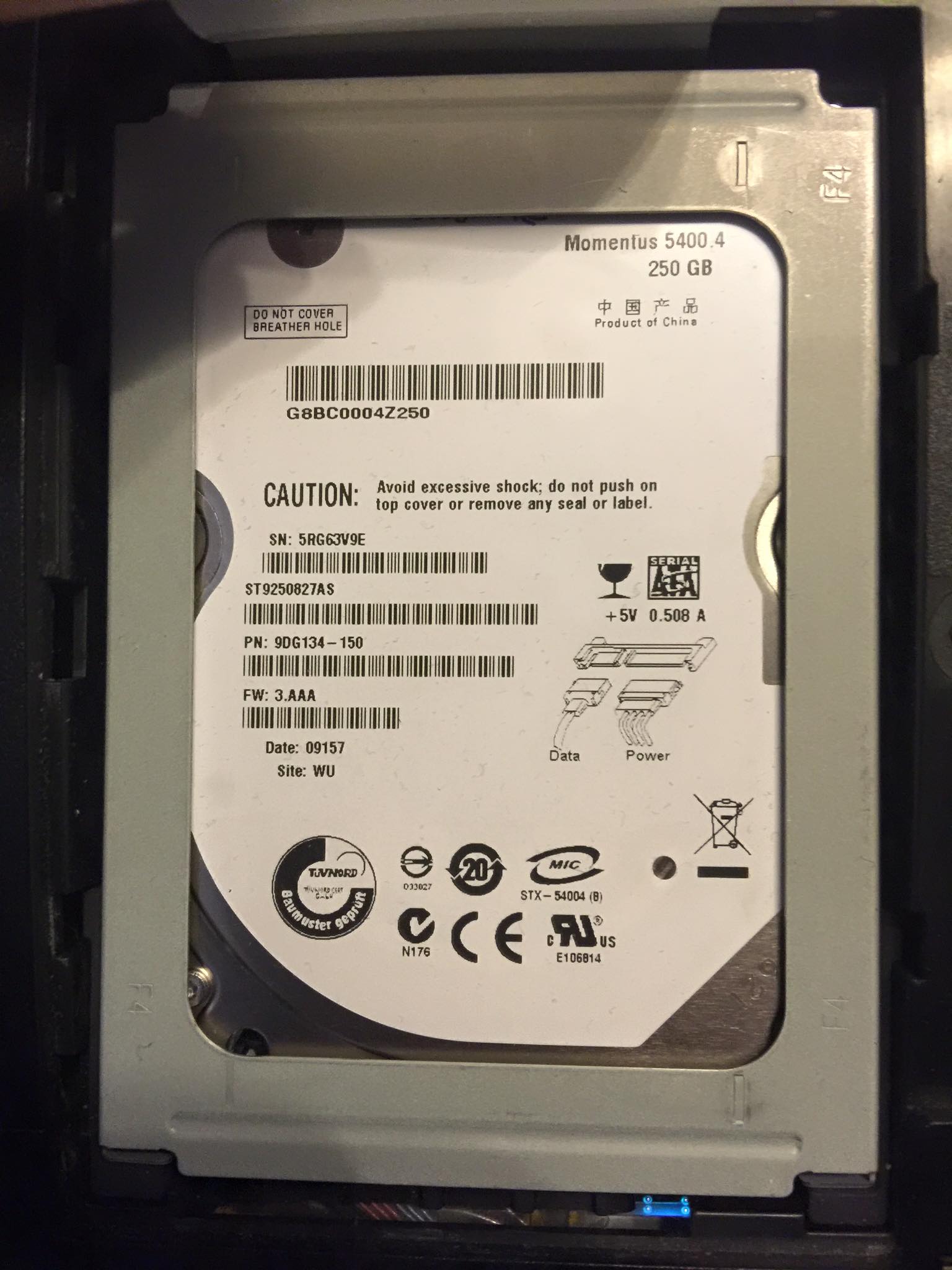

Da ist ziemlich sicher eine SATA-Platte im 2,5"-Format drin. Zur Sicherheit baust sie aus, und schaust selber nach. Es funktioniert also jede beliebige SSD im Standard 2,5"-Format.
Okay dann hole ich einfach den günstigeren.
Also wechseln ist ja wirklich ein Traum einfacher gehts nicht! 12593455_1070463066351908_4644973004248280794_o.jpg12628472_1070463083018573_629242856092838128_o.jpg
Also doch wie vermutet sind es 2 Festplatten und nicht eine..
Aber das passt umso besser dann langt auch eine 250er SSD.

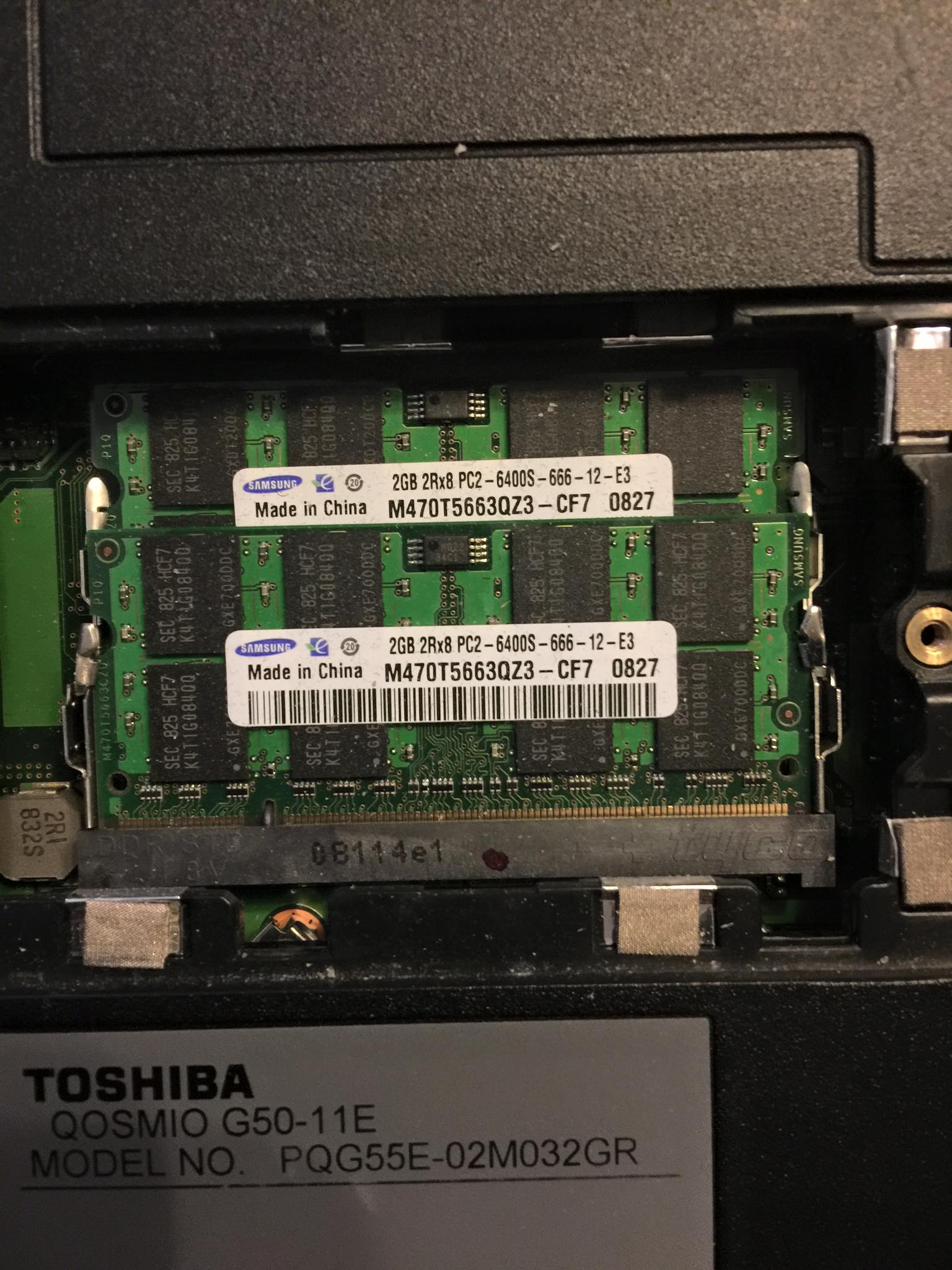

Jetzt lacht mich nicht aus aber ich hab ne Frage noch zum RAM, kann mir jemand sagen was für einen RAM Typ es hierbei ist?
Kenne nur den langen Rechteckigen Riegel der in Desktop PC's zum Einsatz kommt oder diese Großen Quader RAM Speicher die meist in den neuen Netbooks zum Einsatz kommen. Diesen kleinen Ram kenne ich jetzt persönlich nicht, oder ist das noch DDR2 Speicher?
Danke für die Hilfe!
Bei Notebooks heisst die Bauform bei den Speichern SO-DIMM. Größere Module als 2GB (die ja schon drin sind) finde ich dafür allerdings nicht.
Nee, du kannst kein DDR3 am DDR2 controller betreiben.

Jepp, 8GB RAM sind möglich. Aber 4GB SO-DIMM DDR2 Module sind teuer. Und naja... ich bezweifle, dass es bei dem Notebook so einen großen Unterschied macht, ob da 4GB oder 8GB RAM drin sind.
