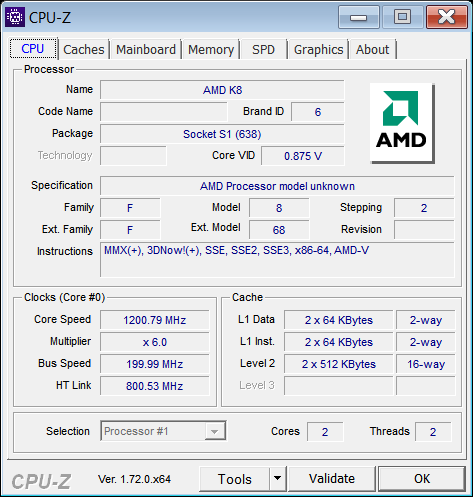

Ok, die CPU läuft.
Jedoch wird "AMD Processor model unknown" gemeldet.
Auch unterscheidet sich die Vcore 0.875 von der, die bei Wiki angegeben ist (0.925).
Könnte es noch zu Problemen kommen? Prime95 läuft erst mal stabil. BIOS ist up-to-date.
