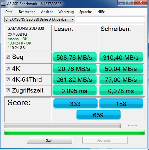

Gigamobil, es wäre gut, wenn Du mehr über die Hardware, vor allem das Maonboard erzählen könntest. Frühe SATA II Controller ist oft keine echten SATA 2.0 konformen Controller sondern nur SATA 1.0 konform aber mit einigen Features des 2.0er Standards, vor allem den 3Gb/s. Intels ICH7 ist so eine und die NVidia wohl auch. An solchen Controller läuft die 830er dann oft nur im 1.5Gb/s Modus und ich würde die Crucial m4 vorziehen, da die da weniger sensible ist.
MB ist ein Asrock Z68 Pro3 Gen3 mit dem Intel i2500K CPU. Ram sind 8GB ich glaube von team elite ? oder so ähnlich. Vor der Installation habe im Bios auf AHCI umgestellt.
Das nennst Du ein altes System? Das hat ja schon natives SATA 6Gb/s!! Also häng die 830er an den richtigen Port und Du bekommst beim AS-SSD Benchmark lesend um die 500MB/s. Wenn es nur etwa 260 bis 270MB/s sind, dann hängt die an einem SATA 3Gb/s Port und Du solltest sie umstecken.
mit Alt meinte ich meine auf der HDD installierten Betriebssysteme. Ja es war auf einem Sata3GB angeschlossen, nun auf einer Sata6GB :freaky:
Habe die Benchmarks vorher und nacher angehängt, guter Tip dankeschön.
