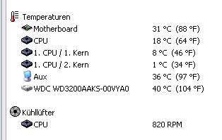

Also Betreibe meinen AMD X2 4400+ EE bei 18-20C° bei einer Lüfterumdrehung von 820RPM als Kühler sitzt ein Coolermaster Hyper TX2 auf meinem Board.
Oder kann es sein das meine Sensoren nicht so ganz i.o sind oder kann das mit der Temperatur passen ?
THX mario

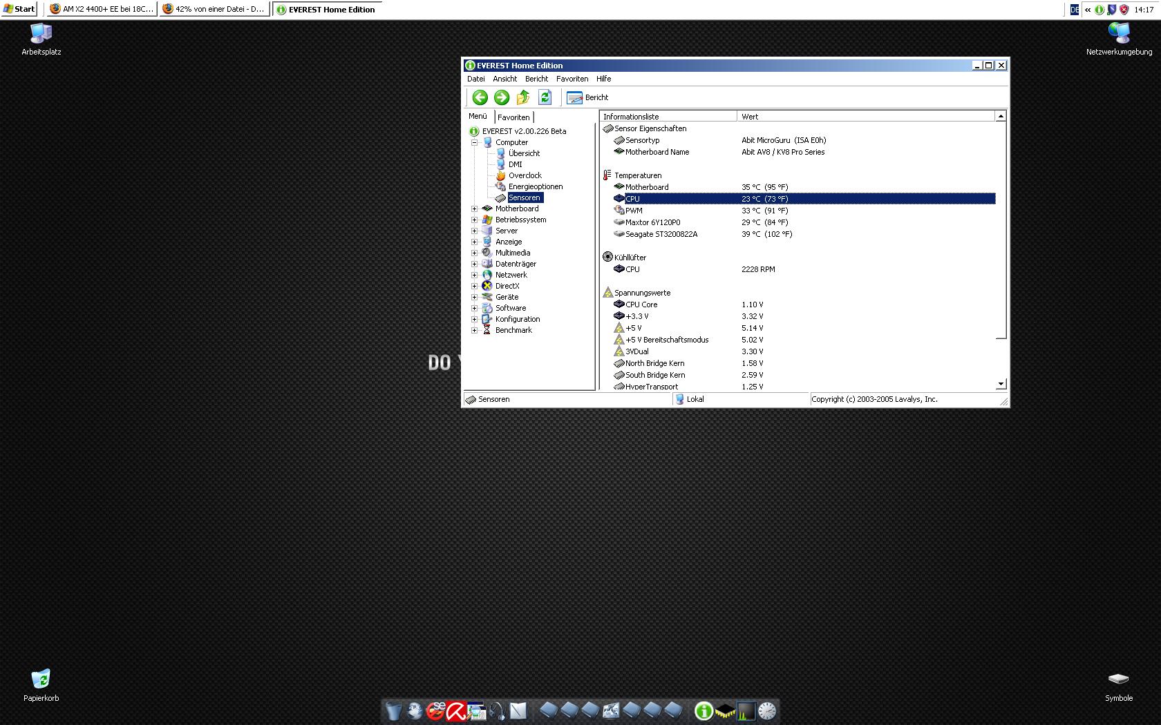

Wenn c&q aktiviert ist-siehe Lüfterdrehzahl vielleicht.
Welches board hast du?
Traue meinen Werten aber auch nicht wirklich...zeigt mir manchmal auch unter 20°C an.

Allgenein kann man sagen, dass die CPU Temperatur niemals <= deiner Raumtemperatur sein kann.
Das du da falshe Werte ausliest zeigen alleine die einzelnen Core Temps (1°/8°). Das ist absolut unmöglich, seidenn du hast deinen Rechner mit Trockeneis gefüllt;)

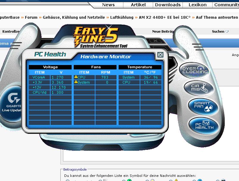

Ich Nutze Everest Ultimate Version V.4.0 und Easy Tune 5 zeigt mir die selben Werte an.
Auch 19C° siehe im Anhang.
