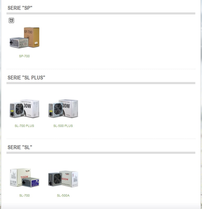

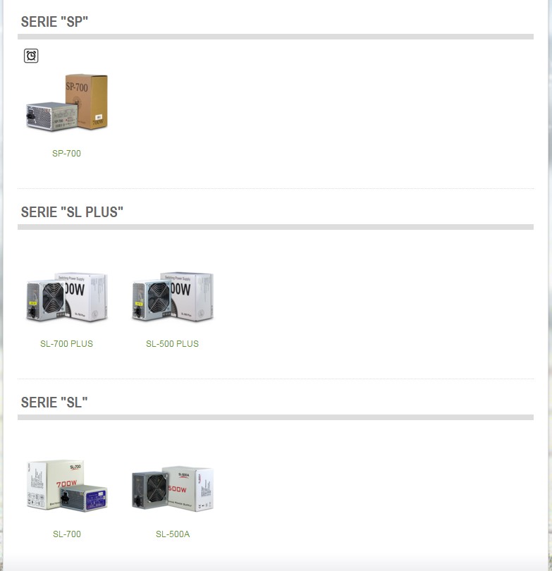

intertech ist aber sehr kreativ was den schrott angeht verkauft es unter drei namen
http://inter-tech.de/index.php?opti...700&catid=49:atx-netzteile&Itemid=166&lang=de mit aktiv pfc gibts aber auch mit passiv pfc
http://inter-tech.de/index.php?opti...lus&catid=49:atx-netzteile&Itemid=936&lang=de neuer name aber weniger anschlüsse
oder hier anderer name http://inter-tech.de/index.php?opti...700&catid=49:atx-netzteile&Itemid=807&lang=de
https://www.youtube.com/watch?v=PmzPqAuHBcg
https://www.youtube.com/watch?v=f6snWfd1v7M
https://www.youtube.com/watch?v=_MkBIXiHAqo
Ich trau mich wetten SL & SP unterscheiden sich einzig an der Farbe fürs Fake-Etikett :D
