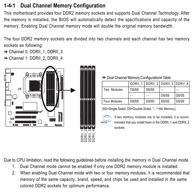

Hast du mal nur die 2*1GB DDR2-533 eingebaut. Auch in die richtigen Steckplätze lt. Manual
@Touchthesky: Dann bekomme ich kein Bild!
@AMDUser: Ja, habe ich, s.o.! Die beiden 512MB 800MHz Module sitzen in den gelben Bänken, die 1GB 533Mhz Module sitzen in den zwei roten Bänken! Ist das so richtig?
Joo, so stecken sie richtig.

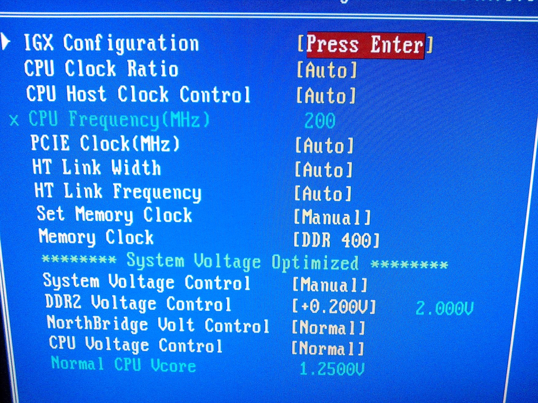

wenn das board standardmäßig keine 533er unterstützt, und ich gehe davon aus, dass du damit pc2-4200 meinst, musst du den speicherteiler im bios manuell anheben. ansonsten läuft der 533er zu schnell und das dann kein bild kommt, ist ja klar.
speicherteiler berechnen:
cpu takt (ich glaube es sind 1800mhz) durch den io takt deines speichers (266 mhz für die 533er), macht 6,7. also 7 einstellen, ggf. einstellen wenn die 800er verbaut sind. die laufen dann natürlich auch deutlich langsamer wenn beide einbaut sind
@habichtfreak: Und wo kann ich den einstellen? IMG_20130519_153157.jpg
Bin ich auf dem Bild überhaupt richtig unterwegs?
du hast im Bios deinen Speicher ja manuell eingestellt, deshalb gehen wahrschenlich die 2 x 1GB DDR 533 nicht , mach mal bei "Set Memory CLock " auf automatisch oder auf 266, , Einstelleung abespeichern, dann deine 2x 512MB erst mal raus, dann nur 1 x 1GB DDR2 rein, wenn es geht, dieses andere 1x1Gb DDR2 auch rein undtesten
Habe ich gemacht! Erst kam weder mit den 2x 1GB Modulen ein Bild, noch mit allen 4 zsm.
Jetzt bekomme ich ein Bild: Bei Memory Clock steht jetzt DDR 533.
Ich schaue jetzt mal, ob der ganze Speicher erkannt wird!
ja, dann probierst jettz mit allen Speicher aus, wenn nicht geht, lass einfach deine 2x512Mb weg ^^
Der Speicher wird nicht erkannt -.- (533MHz)
