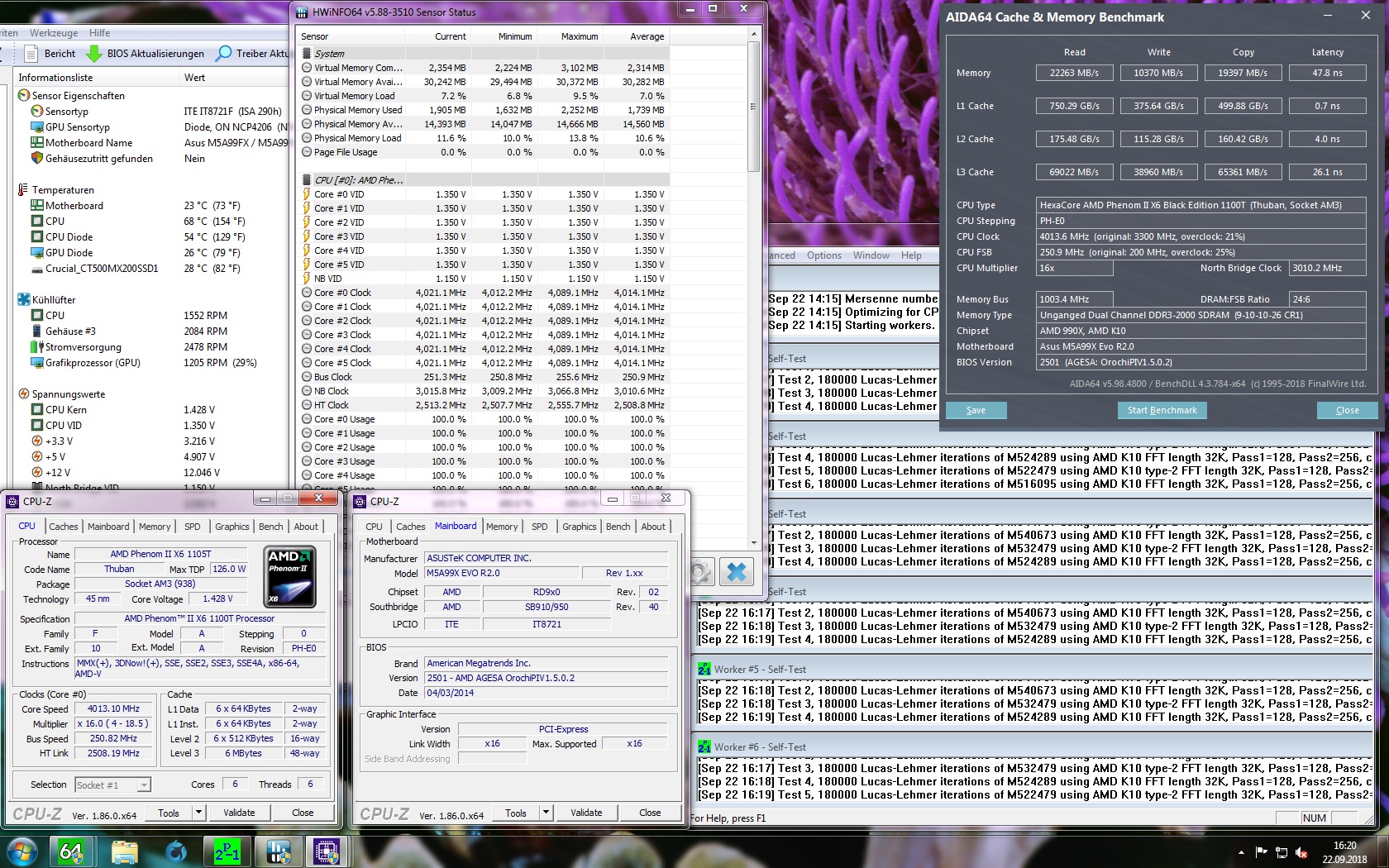

So erste Tests, Prime stabil nun mehrfach je 2h, da ich ab und an im BIOS was geändert hatte, alles höher FSB, NB, HT, RAM.
Werde noch bissel versuchen die Latenzen anzupassen für den RAM ansonsten gehe ich nun dann erstmal mit der vCore runter, mal schauen ob er die 4GHz zb. auch mit 1,35v oder so schafft.
Zu guter Letzt checke ich dann mal das Maximum, eventuell für paar Tests Richtung 4,5GHz bzw. dazwischen.
Aber mit den 4GHz ist der wirklich verdammt flott unterwegs!

Ist alles auf Silent eingestellt, aber ich bin da nicht so anfällig, weil bei mir immer eine Tonquelle irgendwas von sich gibt.
Und auf Volllast läuft das ja eh nur selten... bisher geht alles, aber unter 1,375v brauch ich wohl nicht gehen da steigt er aus bei dem OC.
Richtiges Feintuning und Optimieren kommt eh später!

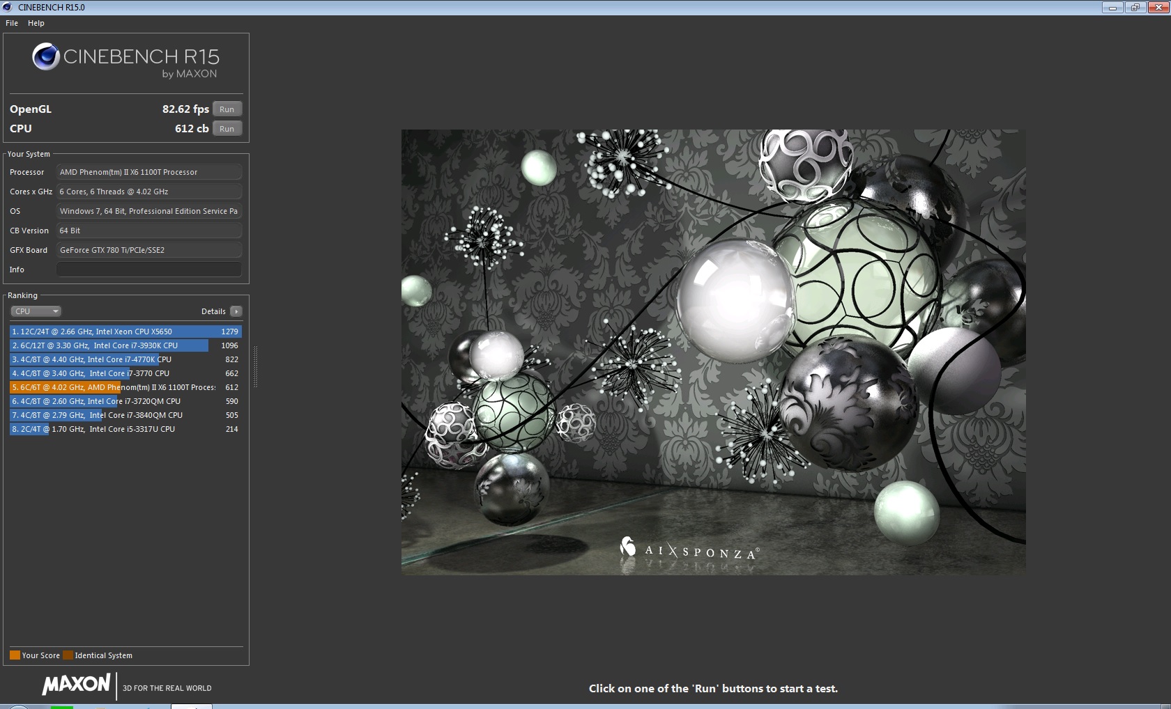

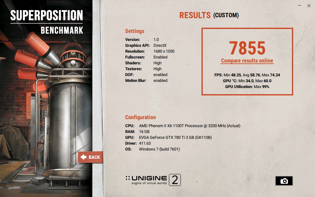

Superposition ließt die CPU falsch aus, die 200x16, sind aber 250x16=4000MHz

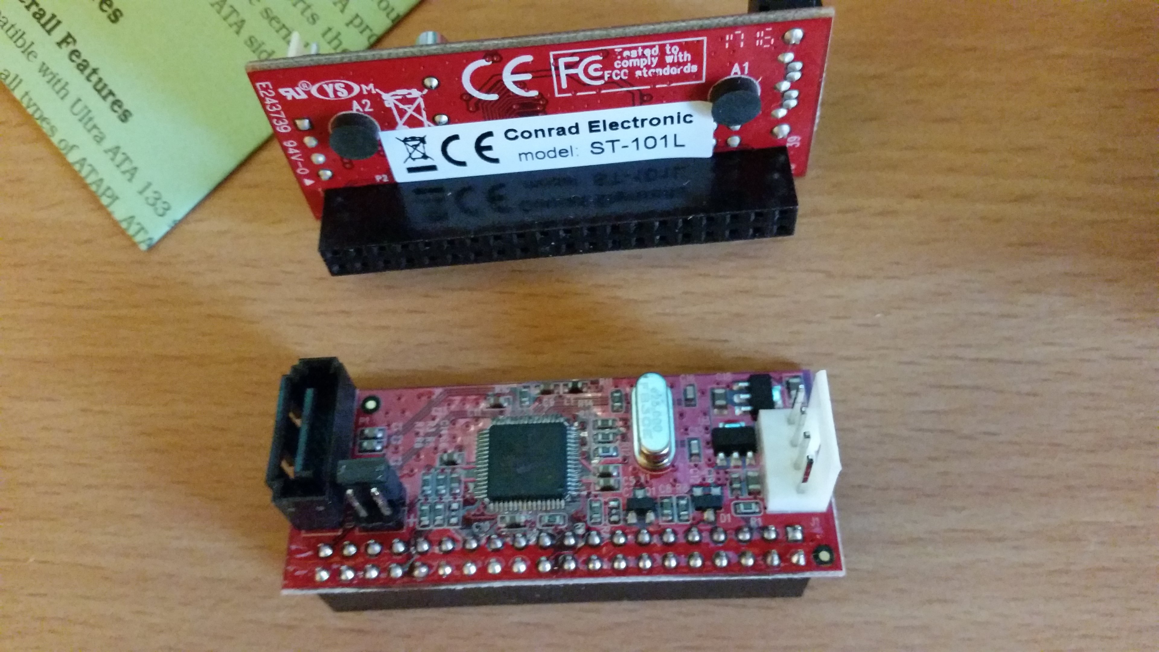

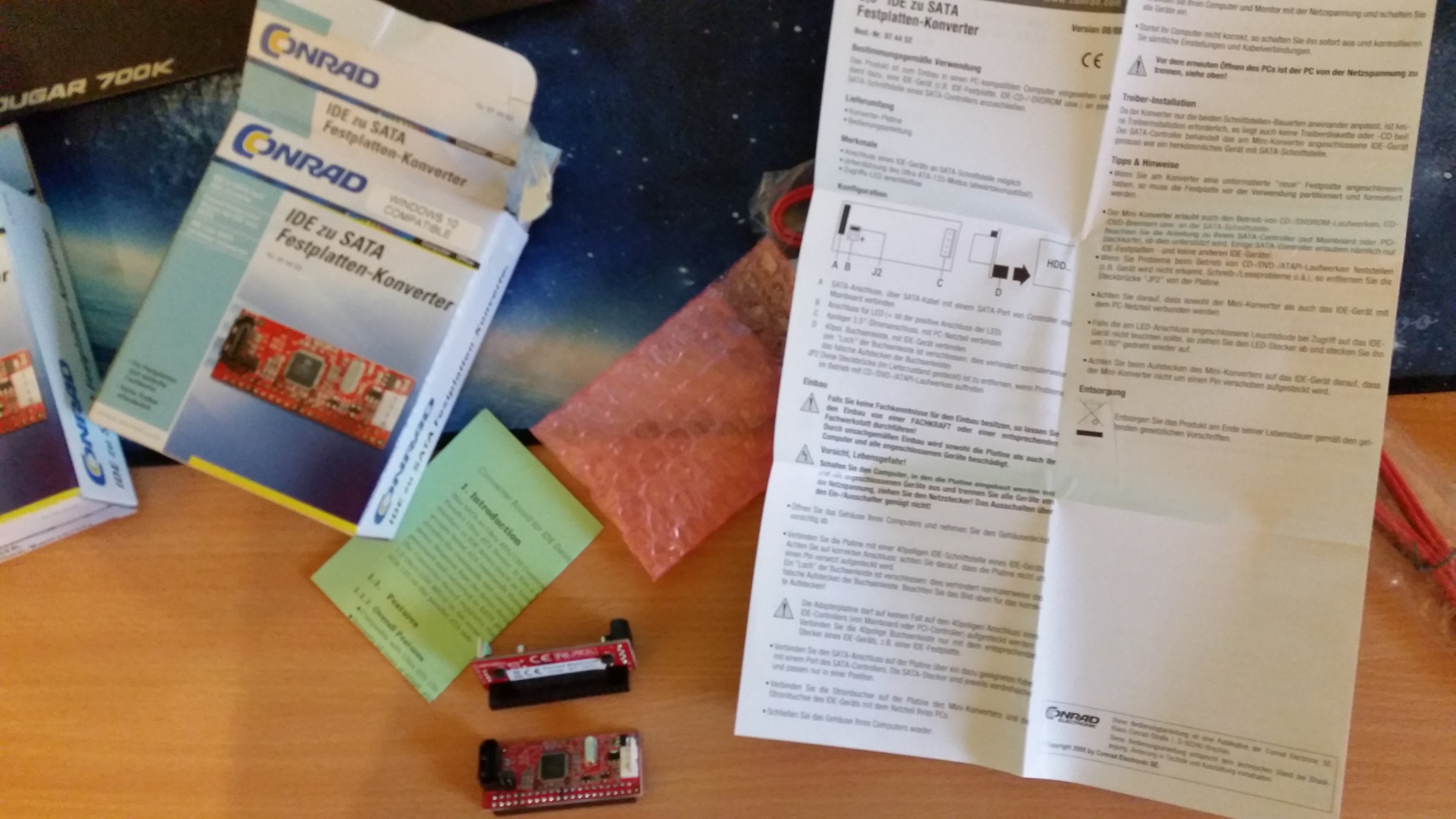

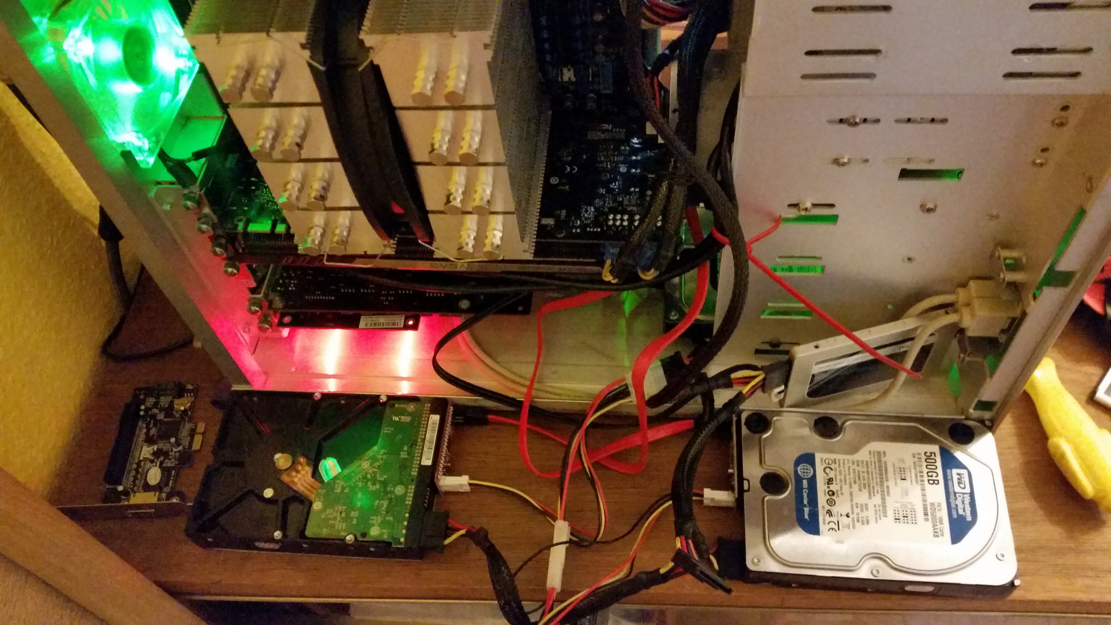

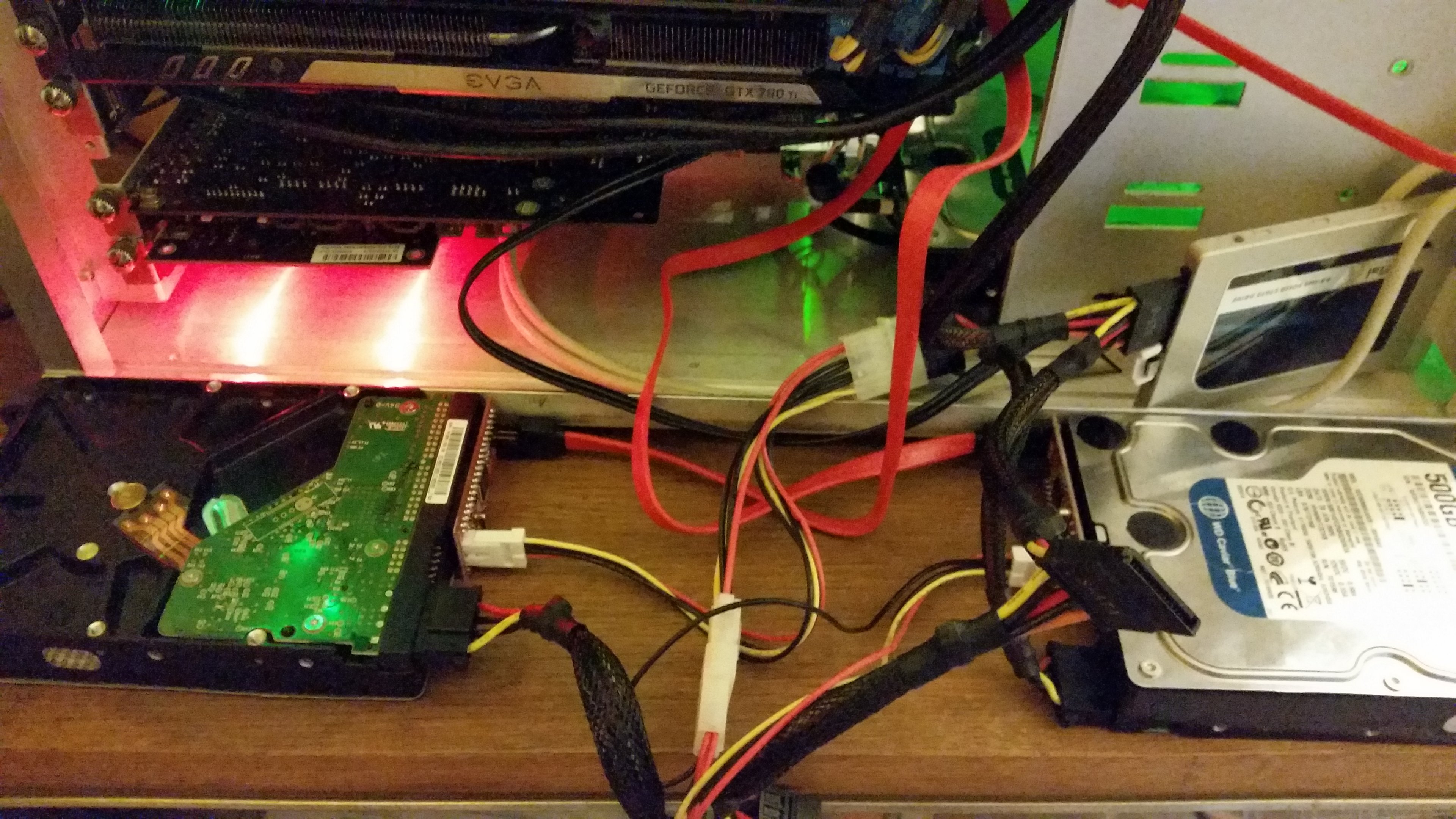

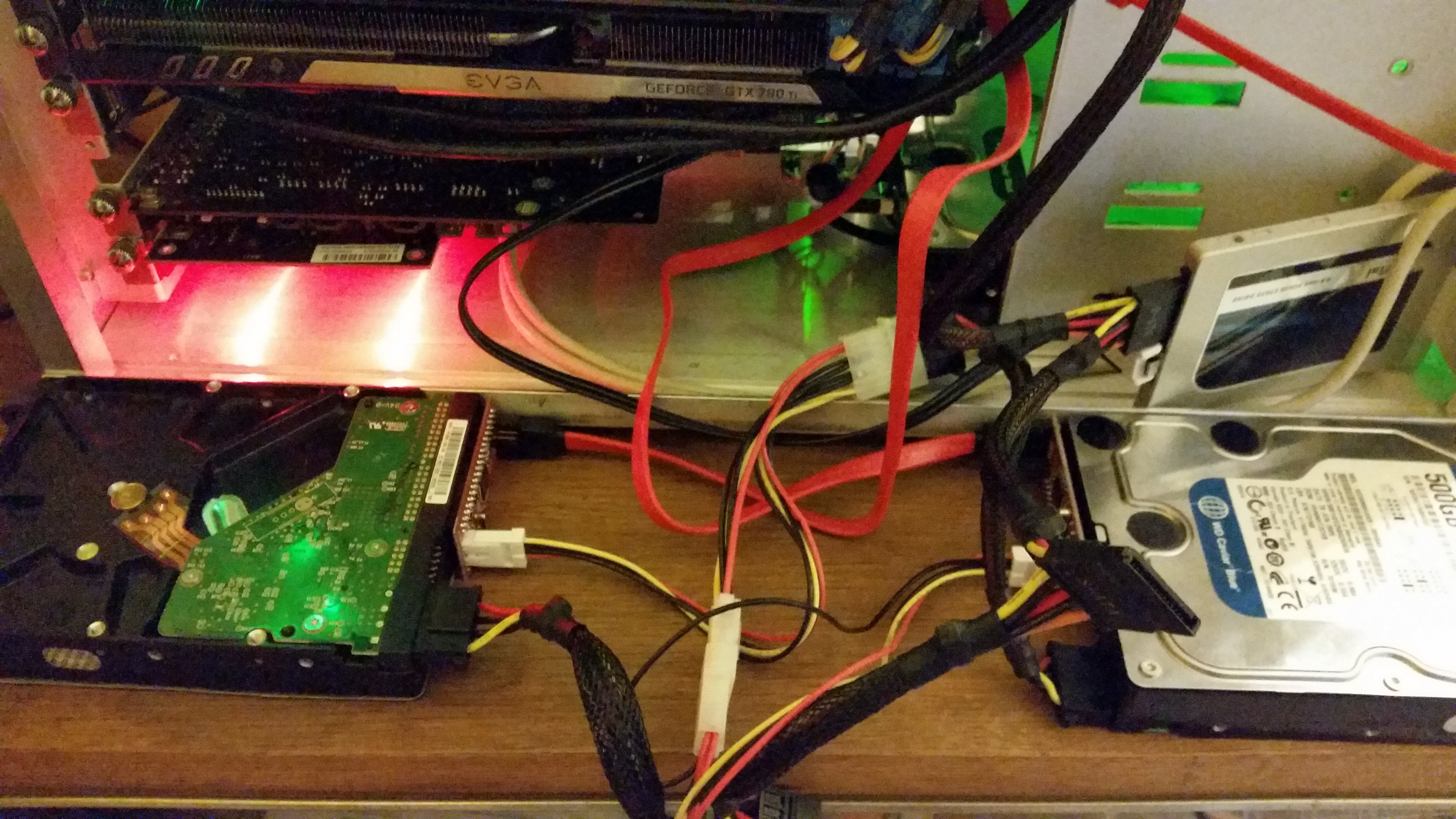

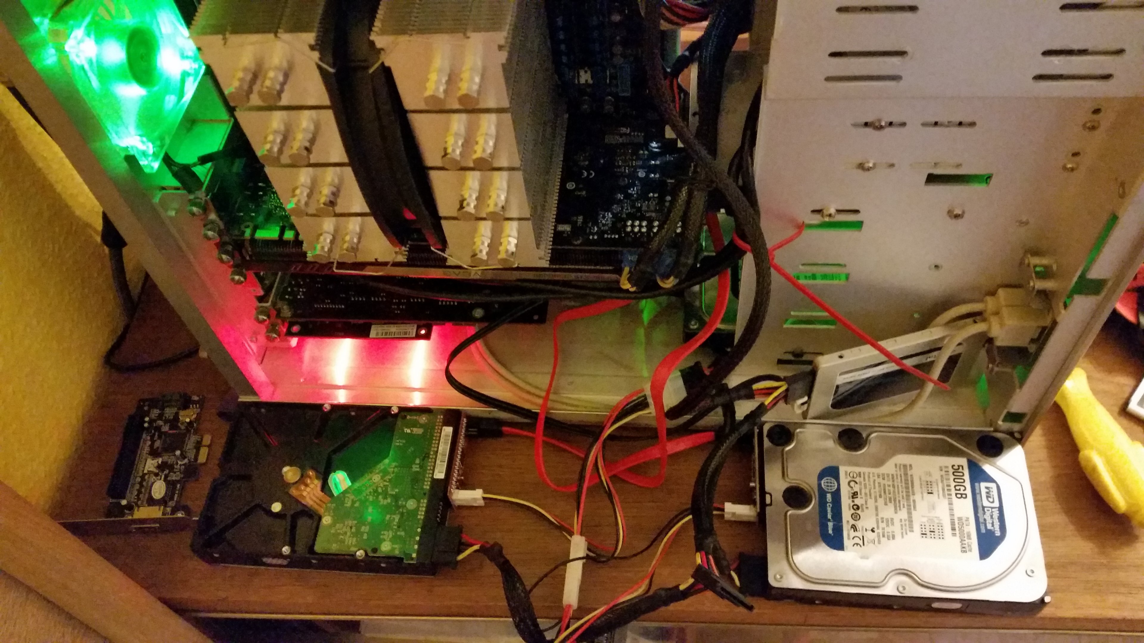

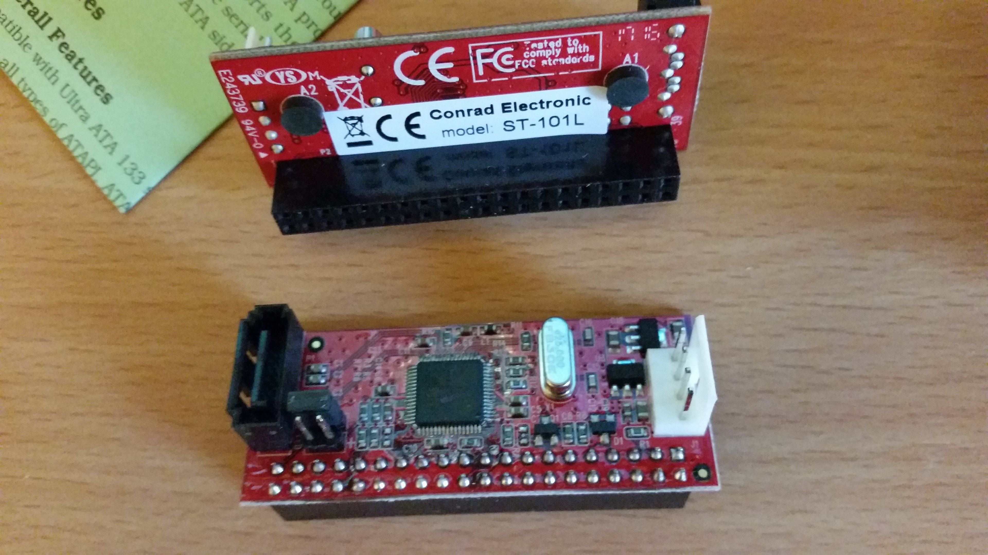

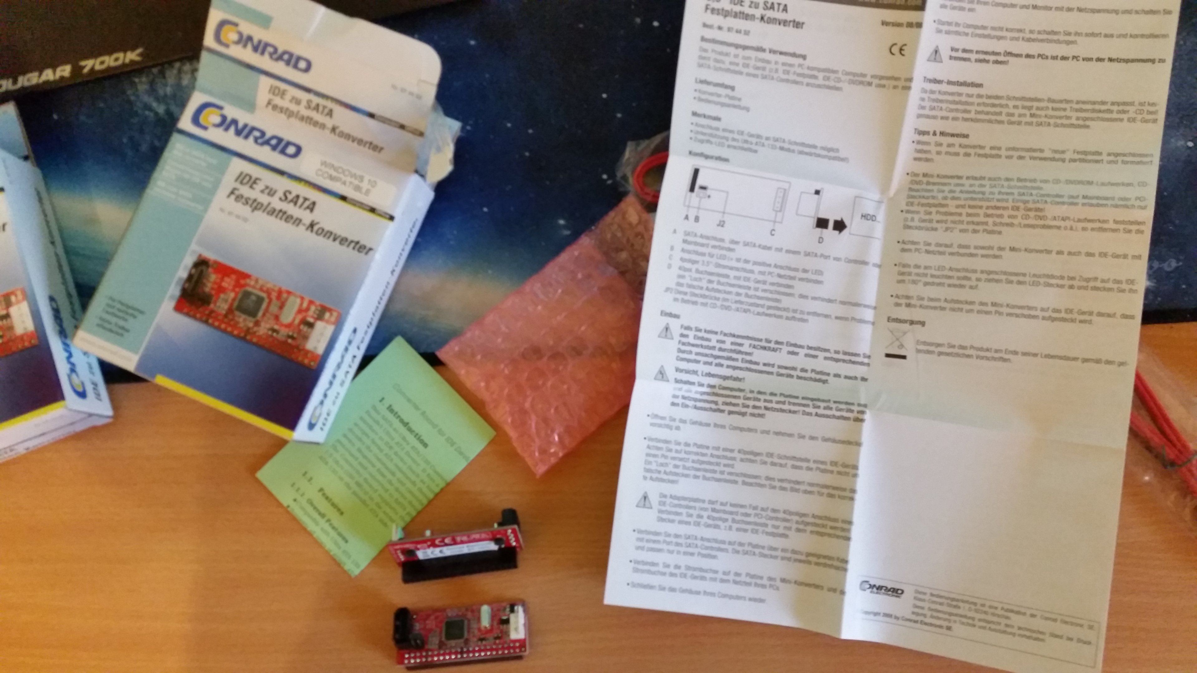

So mehr OC habe ich noch nicht versucht... aber dafür nun meine beiden 500GB IDE Platten mit Adapter von Conrad über Boardsata angeschlossen geht wunderbar auch mit AHCI.
Hatte erst von Ebay soeine IDE PCIe Karte versucht Problem war, sobald ich in den 2 PCIe eine Karte stecke, läuft die Grafikkarte nur noch mit x8, was ich aber nicht will.
Ganz unten ist ja die Bigfoot Xeno Killernic verbaut und im PCI die Audigy2ZS.
Hole eventuell nochmal 2 von denen, dann kann ich mein alten Shuttlebrenner drin lassen mit Alu Metallblende.
Schön, dass es bei dir funktioniert. Meine Konverter sind fast baugleich (identischer Chipsatz mit anderem Label, gleiches Layout), aber knapp zwölf Jahre älter. Es könnte also sein, dass es inzwischen eine fehlerbereinigte Hardwarerevision oder Firmware gibt. AHCI war, soweit ich mich recht erinnere, gar nicht Teil der SATA-1.0a-Spezifikationen. Und der SiI3811 unterstützt laut Datenblatt nur diesen alten Standard.
MfG
MfG

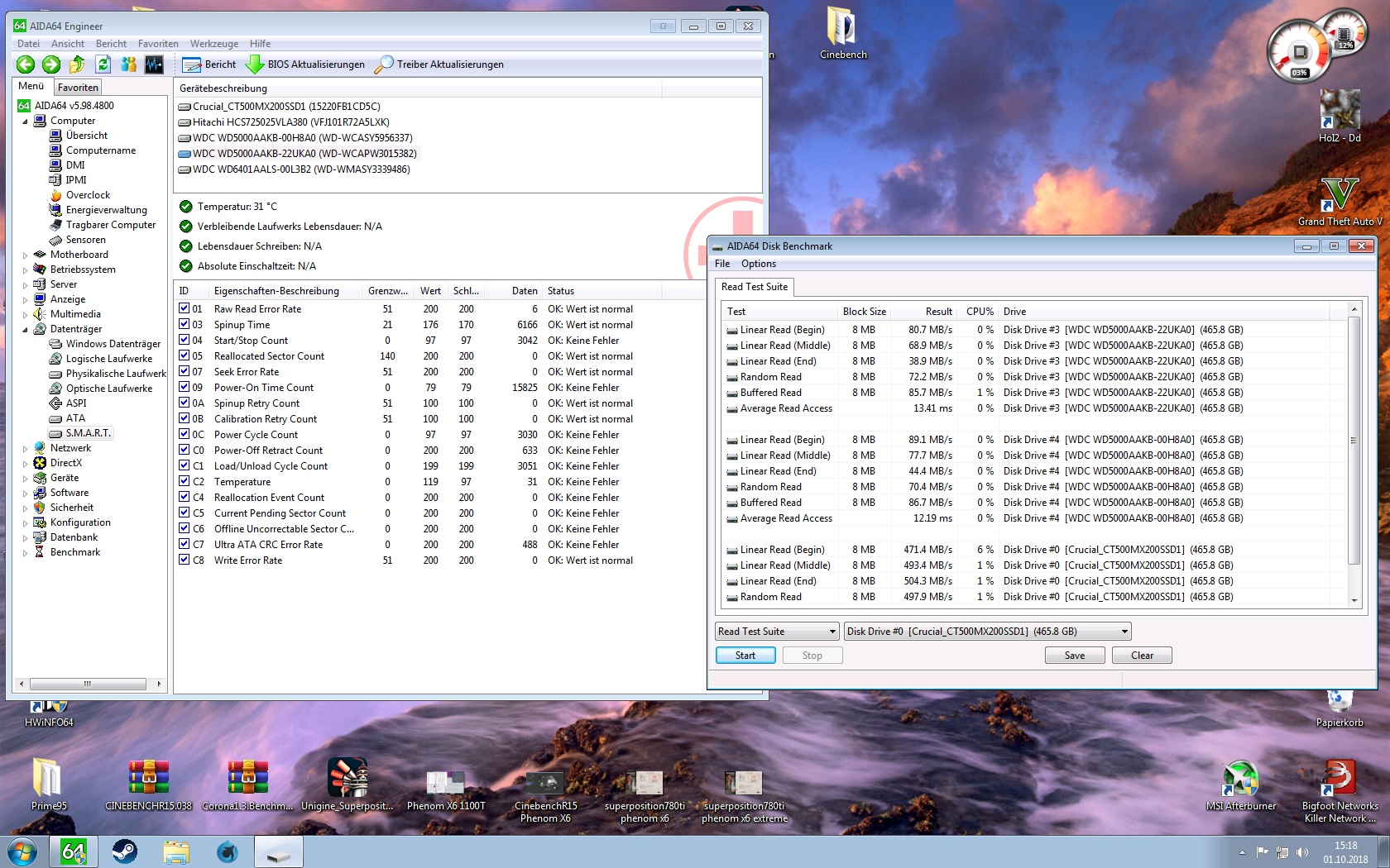

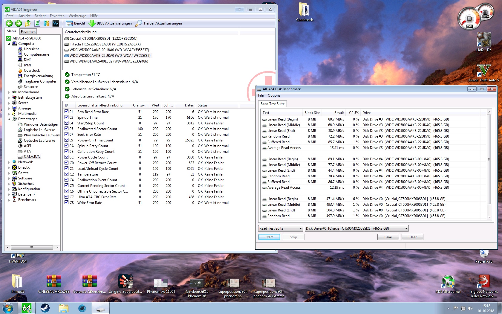

Ich stelle die tage, wenn ich dazu komme die beiden SATA Kanäle im BIOS auf IDE, mal schauen ob da ein unterschied festzustellen ist.
EDIT: gerade mehrfach gegen getestet, die Platten ausgelesen mit AIDA Diskbench und können noch kein NCQ.
Aber sie sind im AHCI Modus jeweils 5-10MB schneller, also lasse ich sie auch auf AHCI statt IDE Modus!
Was daran noch direkt der Unterschied ist, keine Ahnung, eins ist schneller das andere langsamer von daher, ist die Entscheidung nicht schwer, man nimmt den schnelleren Modus.
