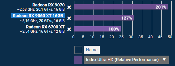

Dass der Leistungssprung bei der 9060 XT nur run 35% im Schnitt beträgt ist schon ein bisschen "mau"..

Der Performanceunterschied zwischen 6700XT und 9060XT beträgt in 4K ca. 27%, eine geeignete 9070 wäre ca. doppelt so schnell.

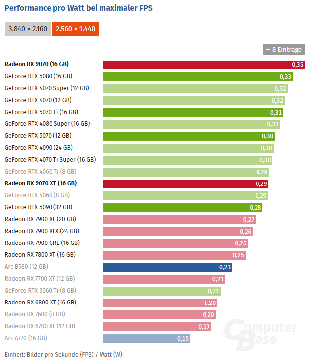

Wieder nur 12 GB VRAM für 4K? Da bist du mit der 9070 besser dran, auch der bezüglich Effizienz. Fast ganz unten: die 6700XT.
https://www.computerbase.de/artikel...-9#abschnitt_energieeffizienz_in_fps_pro_watt
