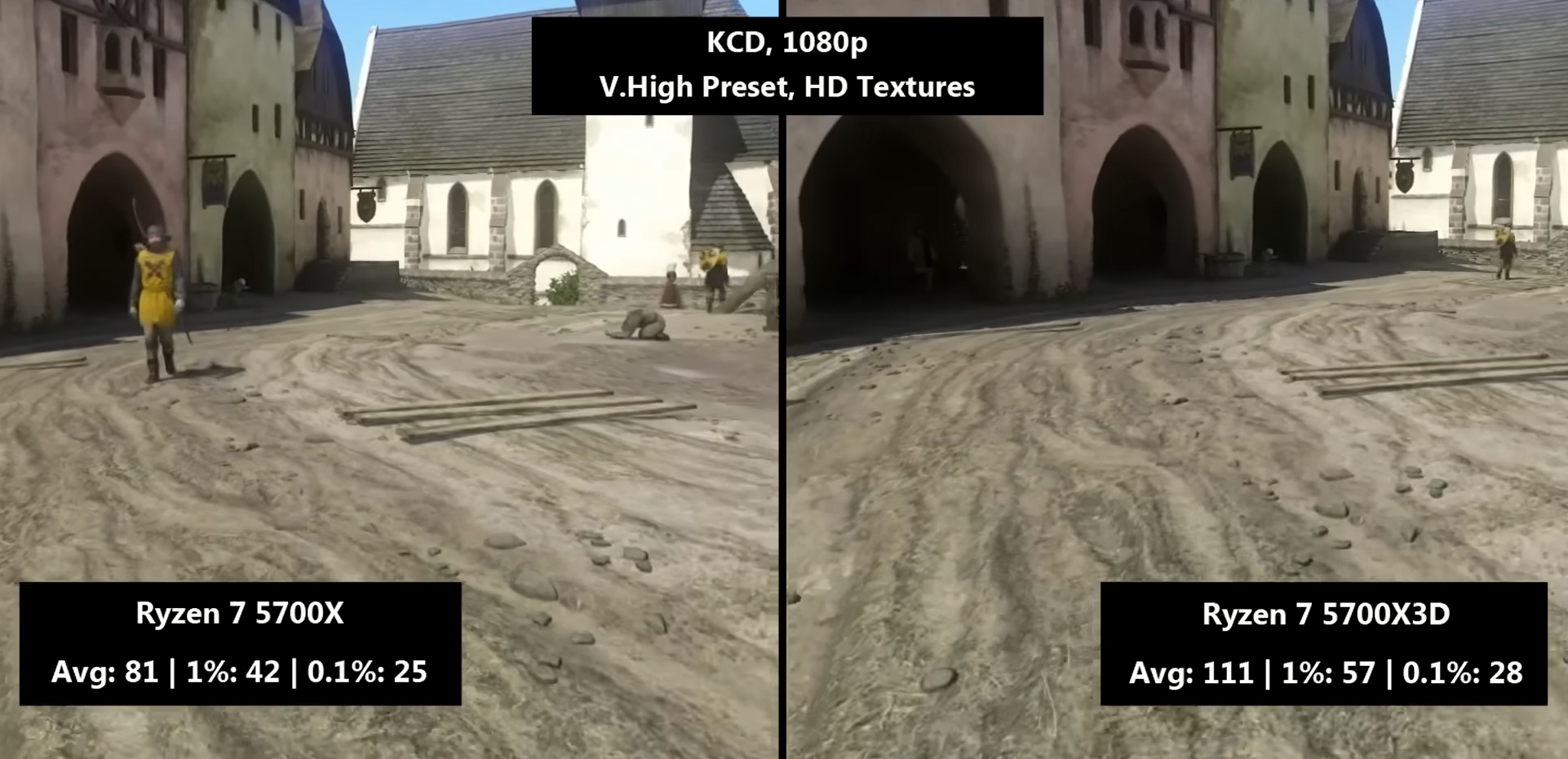

Ich würde aber immer den 5700X3D nehmen... du willst ja, das es sich nicht "ruckelig" anfühlt und mit dem X3D hast du in aller Regel einfach einen besseren LowFPS-Wert und genau das lässt die Games dann ja smooth erscheinen.
Die 90€ Aufpreis sind auf jeden Fall gut investiert. So hast du z.B. in einem CP2077 ca. 25FPS mehr in den 1% Lows mit dem X3D. Und speziell ein Stalker 2 mag den X3D-Cache ebenfalls sehr gern.
Hier auch mal BG3 und KCD im Vergleich:
Das sind meines Erachtens schon recht massive Unterschiede... sowohl bei den Avg.FPS als auch den 1% Lows.
