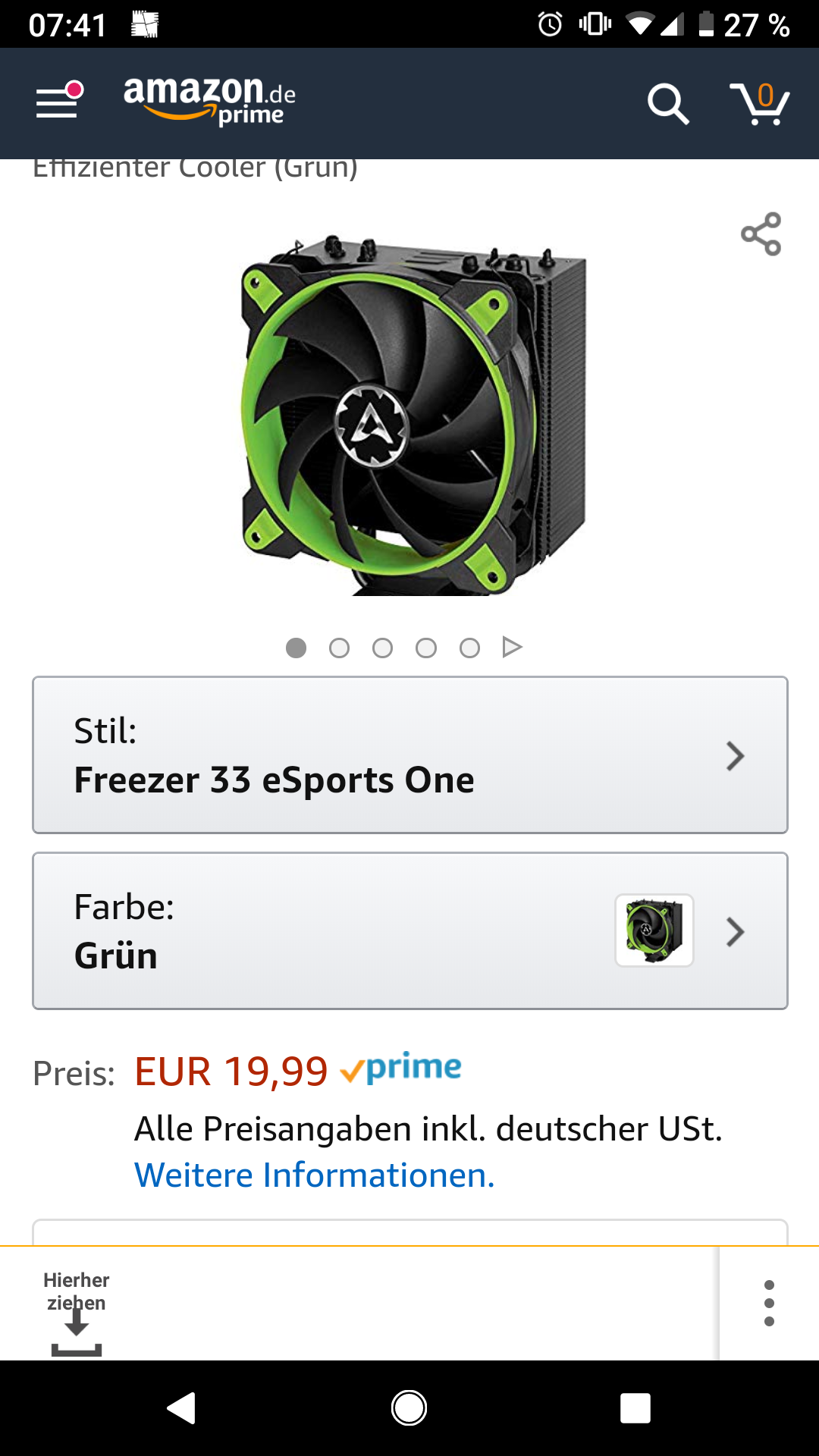

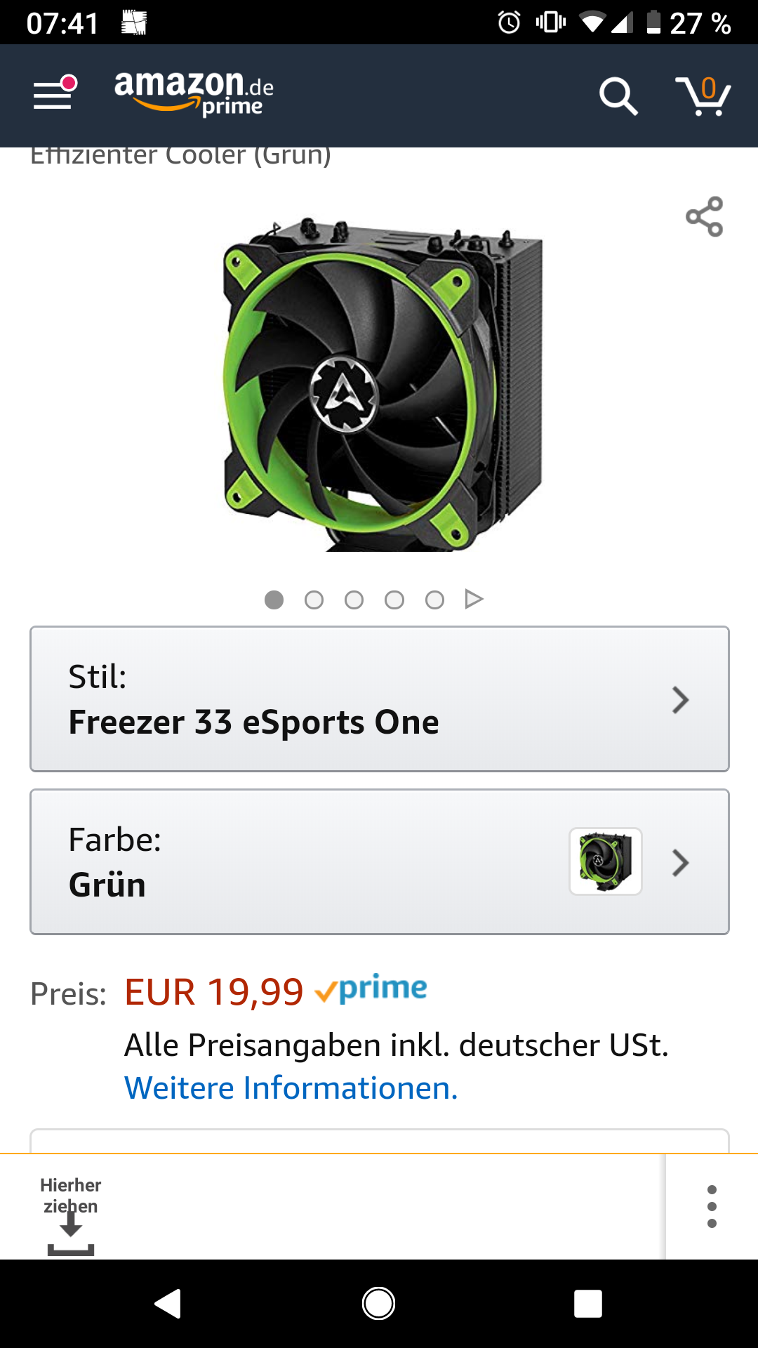

oh my God .... ich hab sogar so einen Kühler für einen Kollegen gekauft ... eben geschaut
der Alpenföhn Ben Nevis ... der hier immer empfohlen wird ....
spätestens jetzt, weiß ich überhaupt nicht wieso ... wahrscheinlich nur für intel.
Oh man ... ja der geht zurück. scheiße
nimm den ... bei dir passt GRÜN sogar
20€ is halt geil ;)

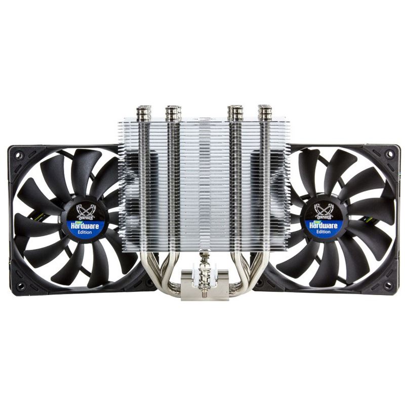

HAbe mir mal den hier angeschaut...
https://www.mindfactory.de/product_info.php/Scythe-Mugen-5-PCGH-Edition-Tower-Kuehler_1166677.html
Laut Aussage soll der gut sein... bin mir aber nicht sicher wegen der Halterung selber. 2 Schrauben auf einem 1,5 CM Metallbügel sollen 1 KG Last tragen auf der langenSeite mit Hebelwirkung?
788309
Die Hebelwirkung würde ja auf dem Bild nach links drücken und im PC wenn er stehen sollte nach unten.. :D
1 KG finde ich für einen Lüfter nicht wenig.... Das ist ein Liter milch am Boden festgehalten in der Horizontalen ausgestreckt.. ich brauch erst mal ein Kaffee
