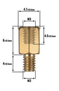

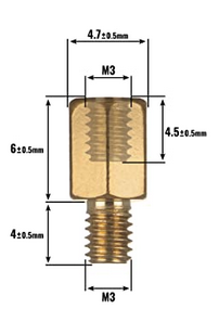

Dann würde ich in der Tat mal ganz genau nach den Abstandhaltern gucken, Abstandhalter zwischen Gehäuse und Mainboard.
Da wo das Mainboard verschraubt wird.
Das nur an den Stellen wo dein Mainboard auch Schrauben vorsieht welche sind und keine wo das Mainboard keine Schrauben vorsieht.
Reaktionen: Standfuß66

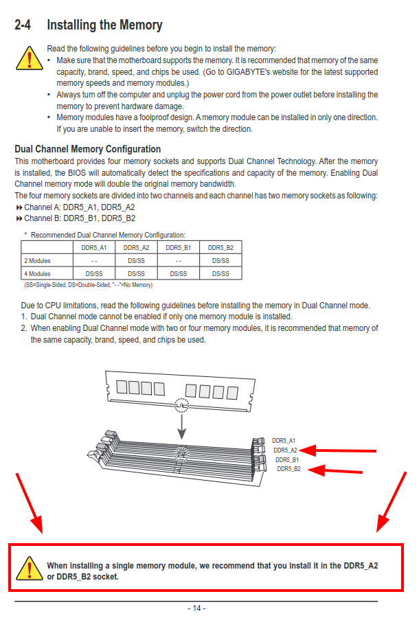

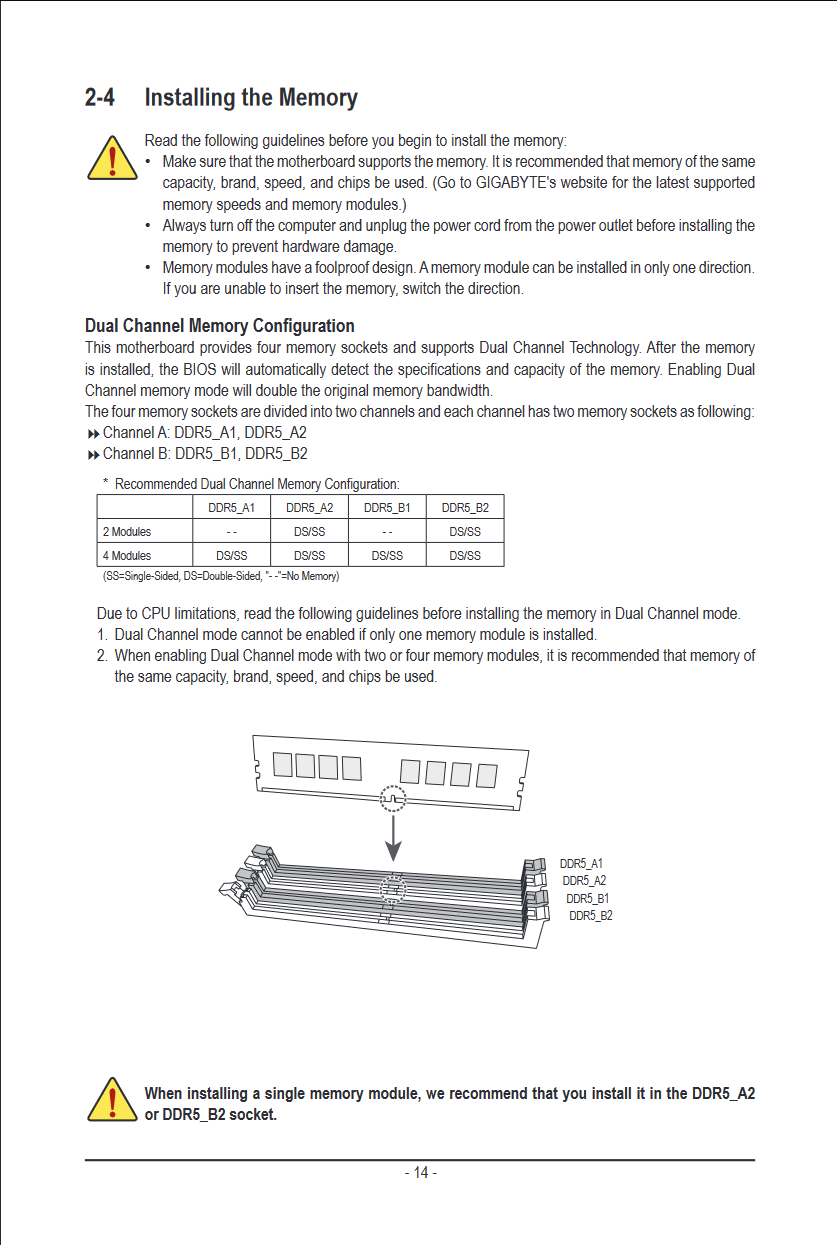

Würde es mit einem offenen Aufbau testen: Motherboard, CPU, CPU-Kühler, ein Arbeitsspeicher-Modul (DDR5_A2) und das Netzteil. Als Unterlage kann der Karton des Motherboards verwendet werden - leitet nicht.
[Quelle: B650 GAMING X AX B650 GAMING X User's Manual Rev. 1201]

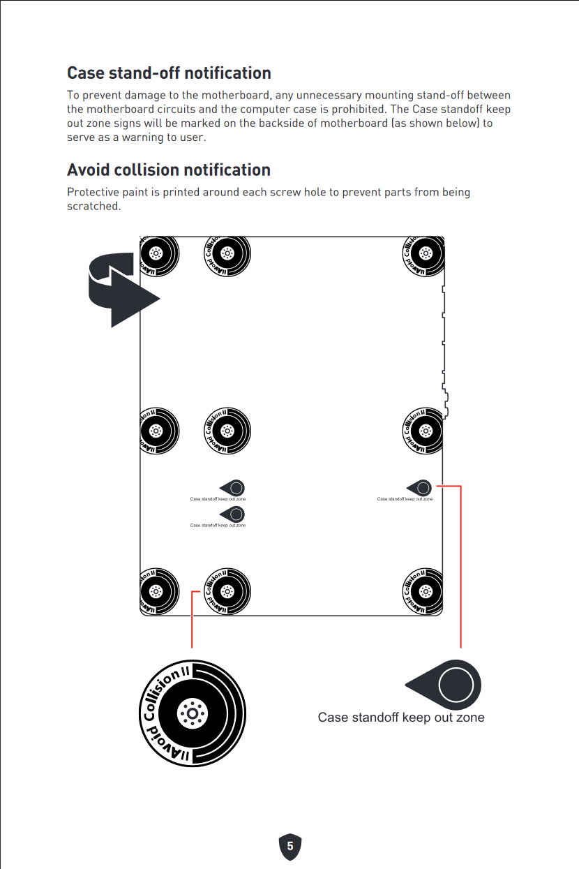

Was ist mit Abstandhaltern gemeint? Die Dinger am Gehäuse?
Zu beachten ist, dass manche Abstandshalter eine Erhöhung haben. Diese muss exakt in das Montageloch des Motherboard passen, damit es plan aufliegt.
MSI schreibt extra
Reaktionen: pvcf, Alexander2 und Standfuß66
Jap, die Teile, an denen du dann das Mainboard befestigst. Nur da welche haben, wo dann auch das Mainboard verschraubt wird bzw Löcher vorgesehen hat. Der Rest muss raus, weil es sonst Probleme geben kann.

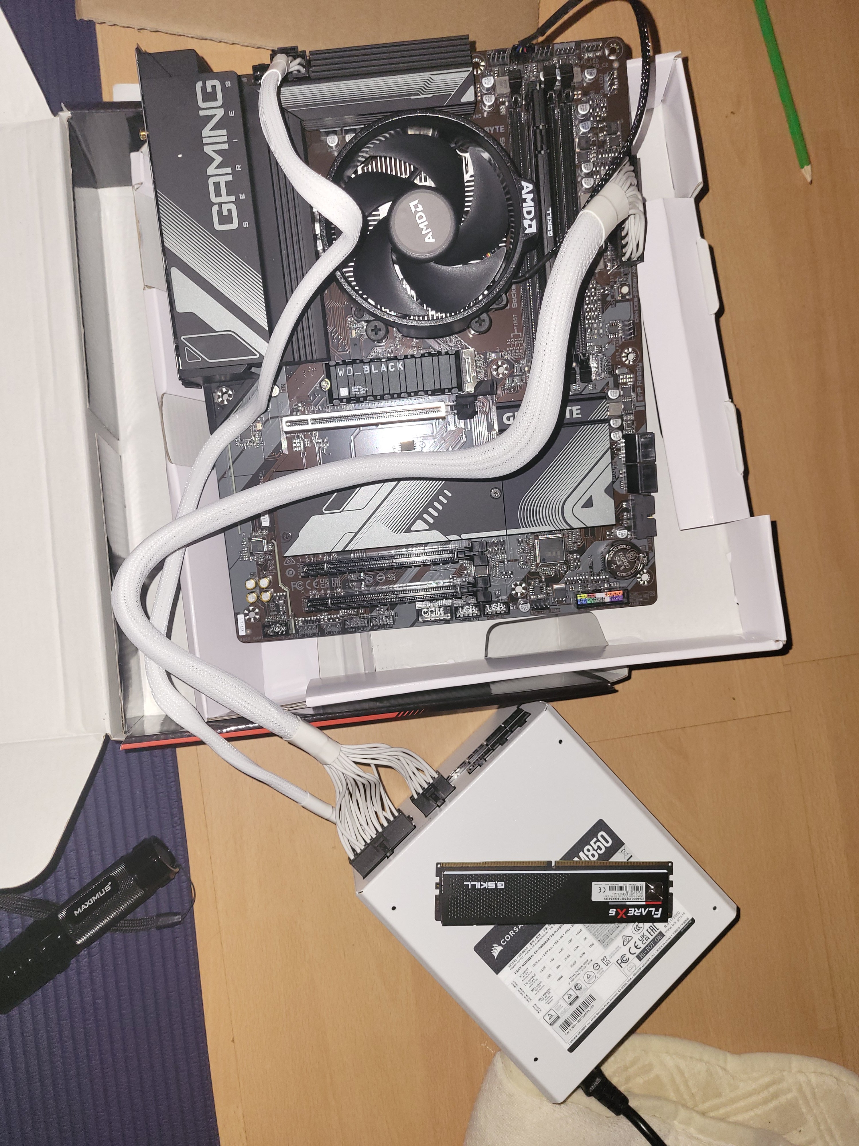

Mehr habe ich nicht verbaut. Starten tue ich das Ding mit einem Schraubenzieher. Funtoniert besser als man denkt. (Ist da noch nicht am Monitor dran.)
Ein Gehäuse habe ich schlichtweg nicht, aber wer braucht den auch schon sowas? :/

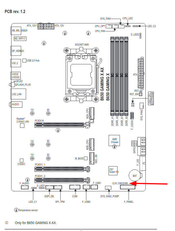

Hab ma gerade geschaut, Da ist ein Clear CMOS:
Das andere scheint nur ein normaler reset taster zu sein.

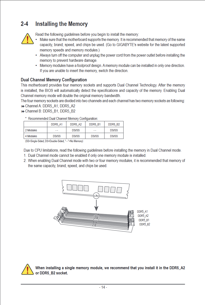

und dein Ram sitzt "Falsch" schau mal da:
Edit:
Mir fällt gerade auf, das die Hanbuchbeschriftung anders angeordnet ist als auf dem Board selber? keine Ahnung was nun stimmt. die Beschriftung im Handbuch oder auf dem Board?
Edit:
Ok, das Handbuch wird an der stelle Falsch sein, in der Mainboardbauteilansicht ist das genauso wie auf dem Board beschriftet im Handbuch. also der Steckplatz sollte doch der richtige sein.

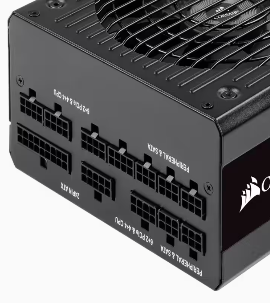

Hast sicher das richtige Kabel gewählt? das das ein 4+4 ist? Und auch evtl schon versucht nur den 4 Pin zu nutzen also auf dem Board (sollte reichen)
Also am Kabel steht extra CPU. Habe natürlich die benutzt. Jedoch sind keine Kabel für die 4pin Versorgung beigelegt. Deswegen kann ich da nicht viel auspobieren.
Aber auf jedenfall viele dank für dein Hilfeversuch
Aber es ist doch ein 4+4? also da kannste auch nur die hälfte stecken in den 4er sockel und die anderen 4 Pins bleiben ungesteckt.
Aber immerhin bootet der so mit dem 8er sockel gesteckt, da wirds wohl nicht daran liegen. Da du ins Bios kommst gehe rein und wie @Ferdi_Binger und andere fragten check mal welche Bios version das da nennr.
