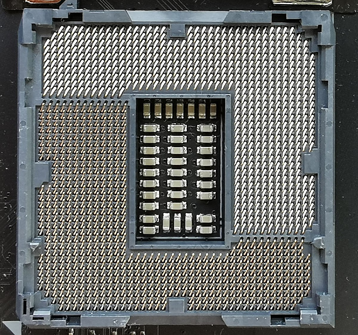

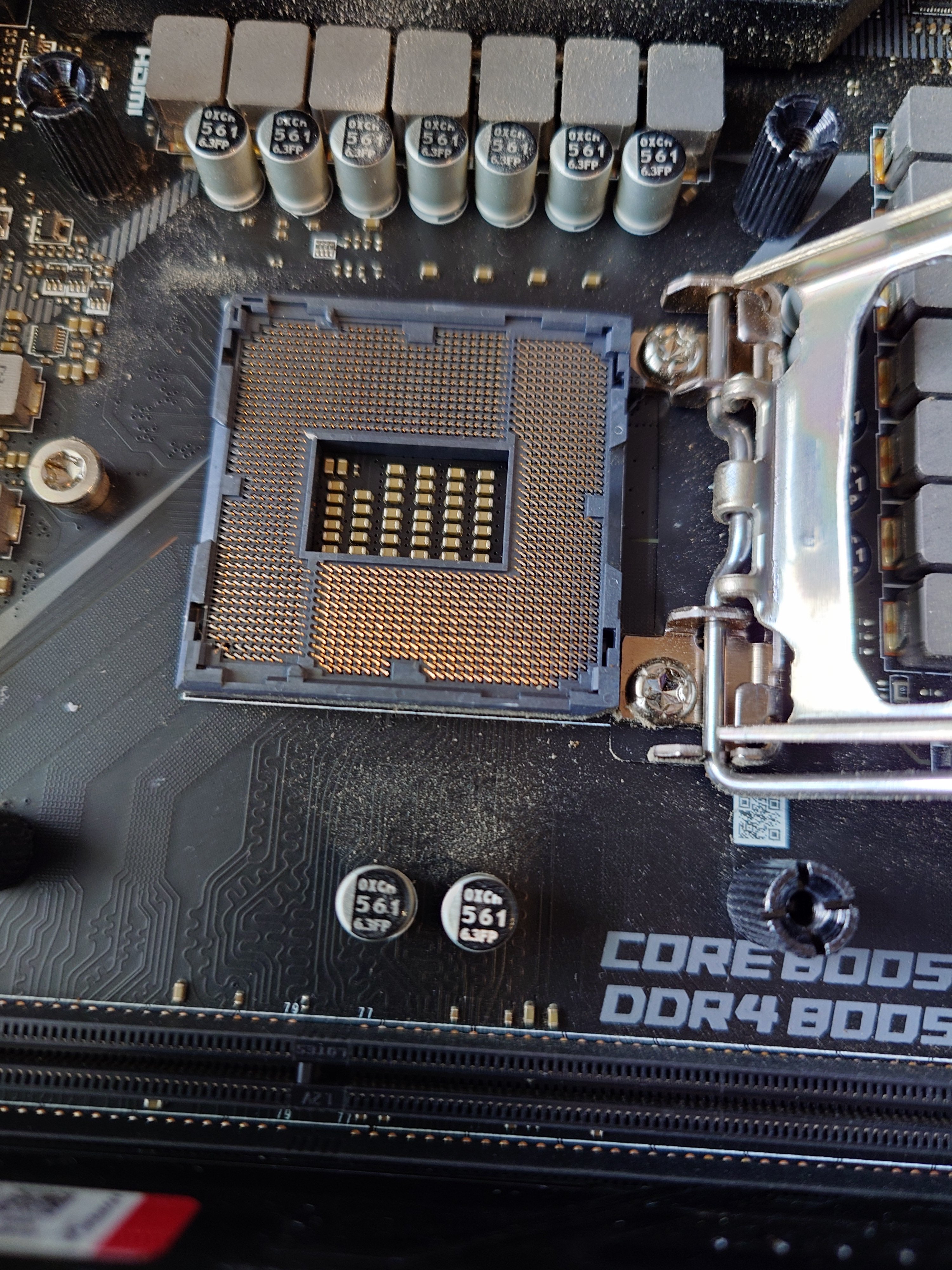

So sieht der Sockel aus . Ich weiss nicht ob man alles gut erkennen kann

Die Ecke unten links auf dem Foto, bzw. unten rechts im Sockel sieht so aus als wäre mindestens ein Pin verbogen.
Reaktionen: Ja_Ge und Dracun1982
Okay ja ich sehe es auch gerade . Was wäre denn eine möglichkeit das zu beheben ?

Puh, kann ich schwer einschätzen mit dem Foto, vielleicht bekommst du nochmal ein schärferes hin.
Einfach nur leicht verbogen ist in der Regel kein Problem, kann man wieder zurechtbiegen mit einer Pinzette oder Nadel.
Gleiches Spiel bei älteren AMD CPUs mit Pins gerade biegen.
Komplett 180° gebogen und verdreht wäre Glückssache und ob man rausgerissene wieder reinbekommt oder Löten muss weiß ich nicht.
