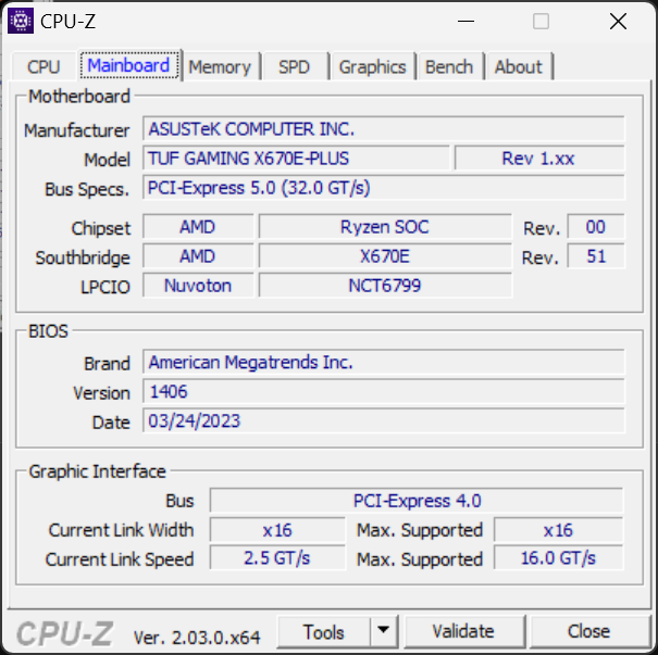

Asus TUF Gaming X670E Gaming Plus (also ein eher normales Board) (Agesa 1.0.0.6)

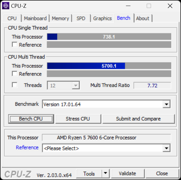

Also ich würde behaupten "ja". Der 7600 erreicht normalerweise ca. 715 Punkte im CPU-Z SC Benchmark.
Im Bios habe ich die CPU jetzt auf +150Mhz Boost Takt gestellt und statt 5150Mhz erreiche ich nun tatsächlich 5300Mhz und das auch stabil. Damit komme ich jetzt auf 738 Punkte in CPU-Z. Wenn ich das auf einen 7700X skaliere, dürfte dieser dann auch wieder auf seine 770-780 Punkte kommen.
Der 7800X3D wird hier vermutlich abstinken und auch nur auf 710 Punkte oder so kommen. Da bin ich jedoch gespannt was man hier mit einer Übertaktung im Boost theoretisch rausholen kann.
