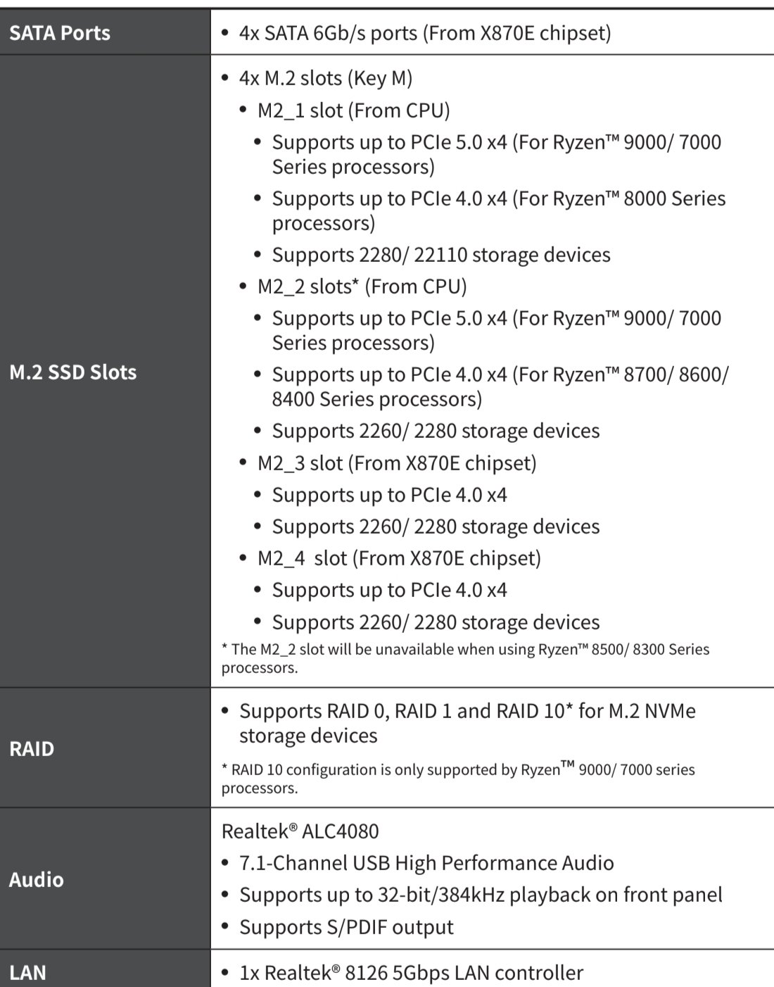

Was ich nicht ganz verstanden habe, ist das Lane Sharing. Geplant ist es eine Pcie5 SSD und später vermutlich mal eine Pcie5 Grafikkarte. Muss ich bei dem weiteren Einbau von M2 SSDs beachten damit ich mir nicht die Leistung einkürze? (Frage 3)
Auf absehbare zeit wird eine PCIe 5 SSD in einem Desktop PC keine vorteile bringen. Erst recht nicht, wenn er vor allem zu spielen genutzt wird.
Da gewinnst du mit PCIe SSDs, egal ob 3, 4 oder 5, im Vergleich zu SATA, ca 10-20% performance. Je nach anwendung.
Bei CAD macht es auch keinen unterschied.
Latenzen sind relevant fuer gute Performance, nicht MB/s
Nimm lieber eine 4TB Lexar NM790. Macht effektiv keinen Unterschied

Wenn ich jetzt zwei PCIe 4.0 SSD einbaue, muss ich dann bei der Auswahl der Steckplätze auf dem Mainboard etwas beachten?
So korrekt, pauschal gesagt ist nicht jeder M.2 Anschluss frei von Lanesharing hierfür das Handbuch des jeweiligen Boards beachten.

3) Ich würde min. 2TB pro SSD nehmen. Oder auch nur 1 SSD, zu Beginn. Es gibt die Lexar mit bis zu 4TB.
