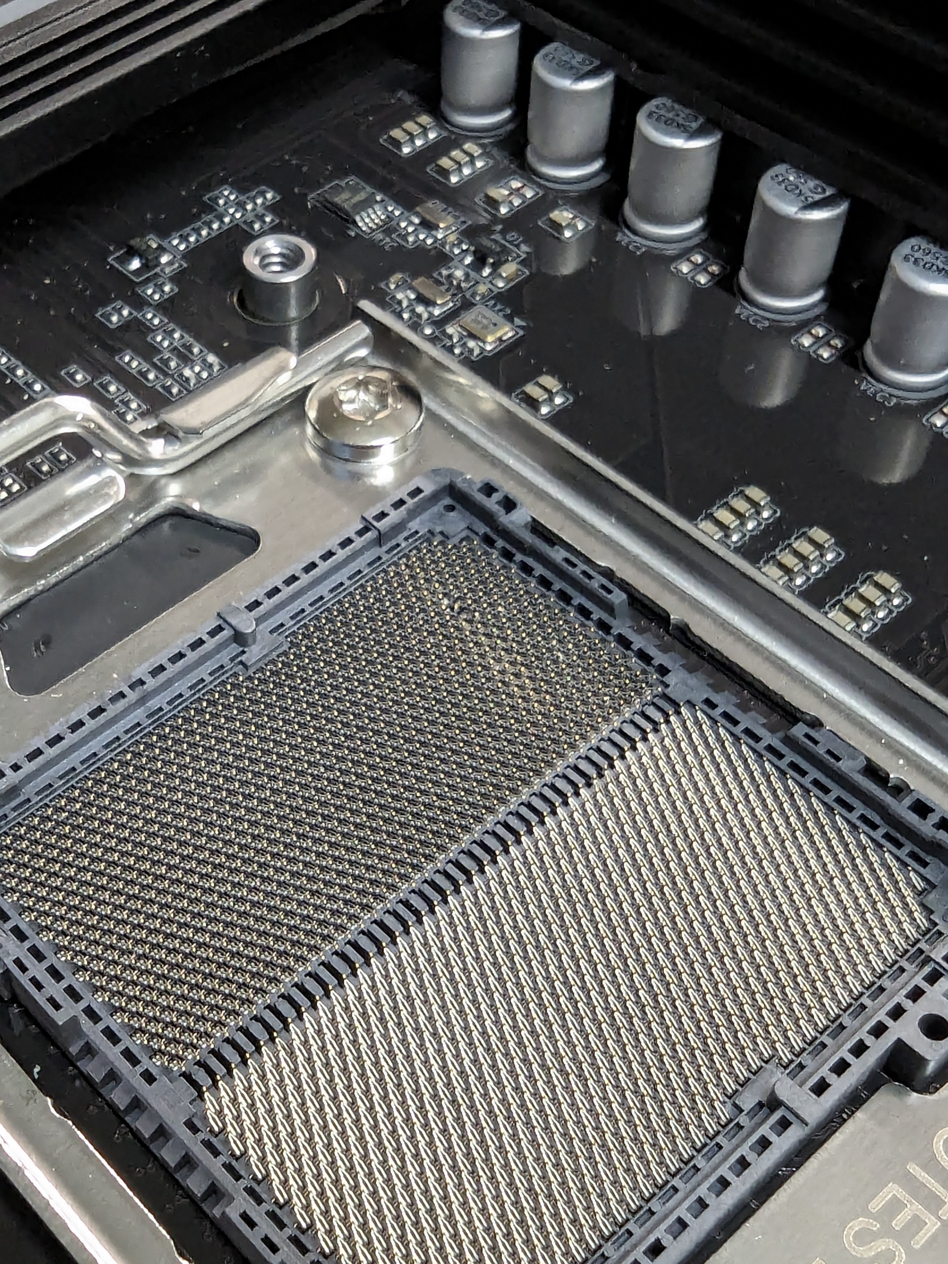

Grüße zusammen,
wie der Tietel es schon sagt, ein Kumpel von mir wahr leider etwas "geschickt" und hat etwas in den AMD-Sockel fallen lassen. Und dabei die Kontaktbeine beschädgit (siehe Bild). Kann man das nocn Retten oder eher nicht ?
Er hatte es schon ein geschickt aber es kam natürlich zurück weil fremd einwirkung.
Mfg
Kann man auf dem Foto schlecht erkennen. Aber wenn dann mit Lupe, Pinzette, Zahnstocher, Geduld und ruhigen Händen.
Das Bild zeigt leider gar nix ;)
Aber naja, mit einer Nadel kann man durchaus versuchen, die Pins wieder in Position zu bringen
man kann versuchen es gerade zu biegen, wichtig das die Kontakte später auf dem CPU die richtigen PIN treffen.
Er dachte aber nicht wirklich, das er einen Garantieanspruch gehabt hätte.
Mit Nadel und Lupe versuchen die Pins wieder gerade zu richten.
Falls das nichts hilft, wegschmeißen und neu kaufen.

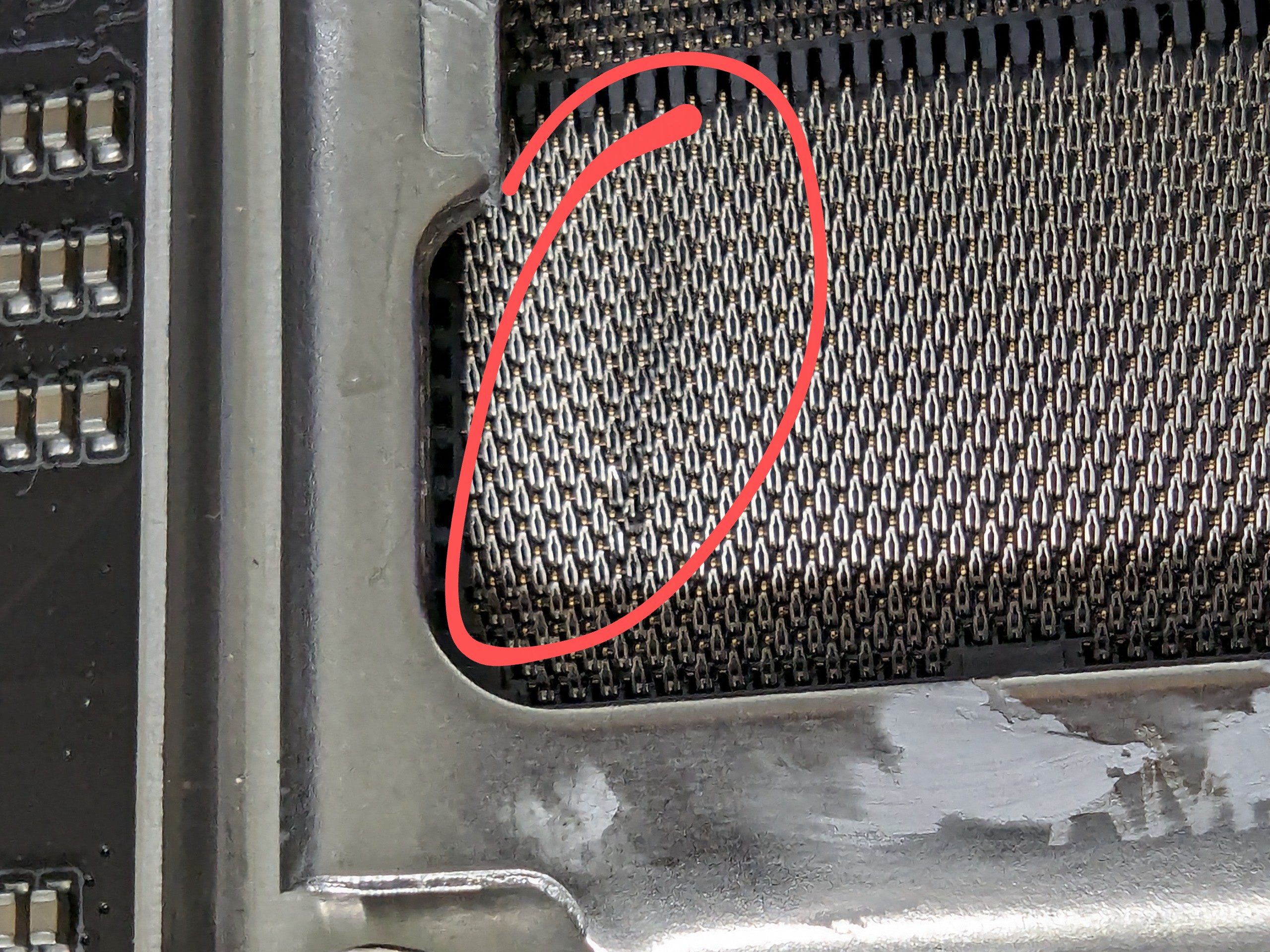

Ich habe versucht das ganze nochmal besser hin zu bekommen
Wofür? In der Hoffnung es wird nicht gesichtet und die nächste arme Sau bekommt dann das defekte Mainboard?
Eh ja... Man kann versuchen, die PINs irgendwie zurechtzubiegen. Ansonsten halt neues MB.
Sieht nicht super schlimm aus sollte sich wieder richten lassen.
Reaktionen: Dextro1975, rhewa und CrimsoN3.0
korrigiert mich wenn ich falsch liege, aber der pin sieht aus als wenn der gebrochen ist?
Der Pin links oben drüber sieht eher komisch aus (AY6, wenn ich es richtig sehe).

Ich habe mir das jetzt noch genauer an geschaut und das sieht echt aus wie ein abgebrochen.
Seine aussage wahr: "Mir is die schwarze schutz kappe nei gefallen und naja..."
Ich versuche trozdem mal das ganze wieder gerade zubiegen und hoffe das klappt melde mich nach dem We mal^^

das ist ja ein ganzer krater. sieht nach totalschaden aus
nebenbei riskiert man auch cpu und weitere teile, zu beschädigen
viel glück
