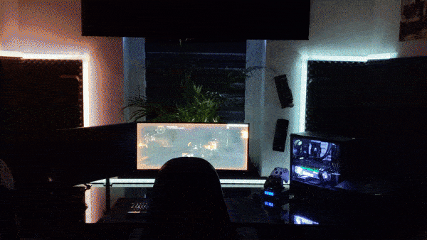

ich nutze die Hue Strips (3 Stck.) mit der Bridge und der Hue Sync Software am PC.
Sieht bei mir so aus:
Kostet einiges, ist aber wirklich genau wie Ambilight am TV. 3 Strips sind notwendig um die 3 Richtungen R-L-U unterschiedlich reagieren zu lassen.

Bei mir sind die LED Stripes in Led Profilen mit Opaler Kunststoff Abdeckung. Das lässt das Licht der einzelnen LEDs sehr homogen erscheinen.
Alles in allem hat das ganze ca. 250-300€ gekostet. Da ich aber Zuhause überall nur Hue habe und keine anderen Lampen mehr, fiehl das nicht sooo ins Gewicht.

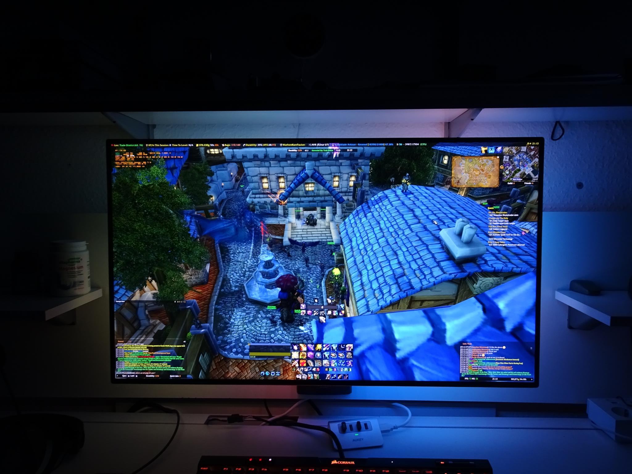

Da finde ich das RGBx System von Aqua Computer doch weitaus reizvoller.
Mit dem Farbwerk Nano, AMBIENTpx Controllern und 90 LEDs auf 6 Stripes kann man sich ein kostengünstiges Setup bauen.
Wenn man sich den Farbwerk360 zieht, dann kann man sich nebst diesem Ambilightartigen Effekt auch noch weitere 270 LED auf 3 Kanälen steuern.
Es geht sogar soweit, dass man die Corsair Lüfter mit einem Splitter als Adapter gesteuert bekommt.
Alternativ gibt es noch von Corsair das "CORSAIR Lighting Node PRO RGB-LED-Streifen" welches ebenfalls Ambilightartig steuert...
Beispiel im Anhang

Hi,
die Farbwerk360/Farbwerk Nano Variante sieht als wirkliches Ambilight hinterm Monitor echt gut aus.
Ist Preislich auch nochmal deutlich günstiger als die Hue Variante.
Das Set kannte ich bisher noch nicht danke @stream1000 für die Info.
