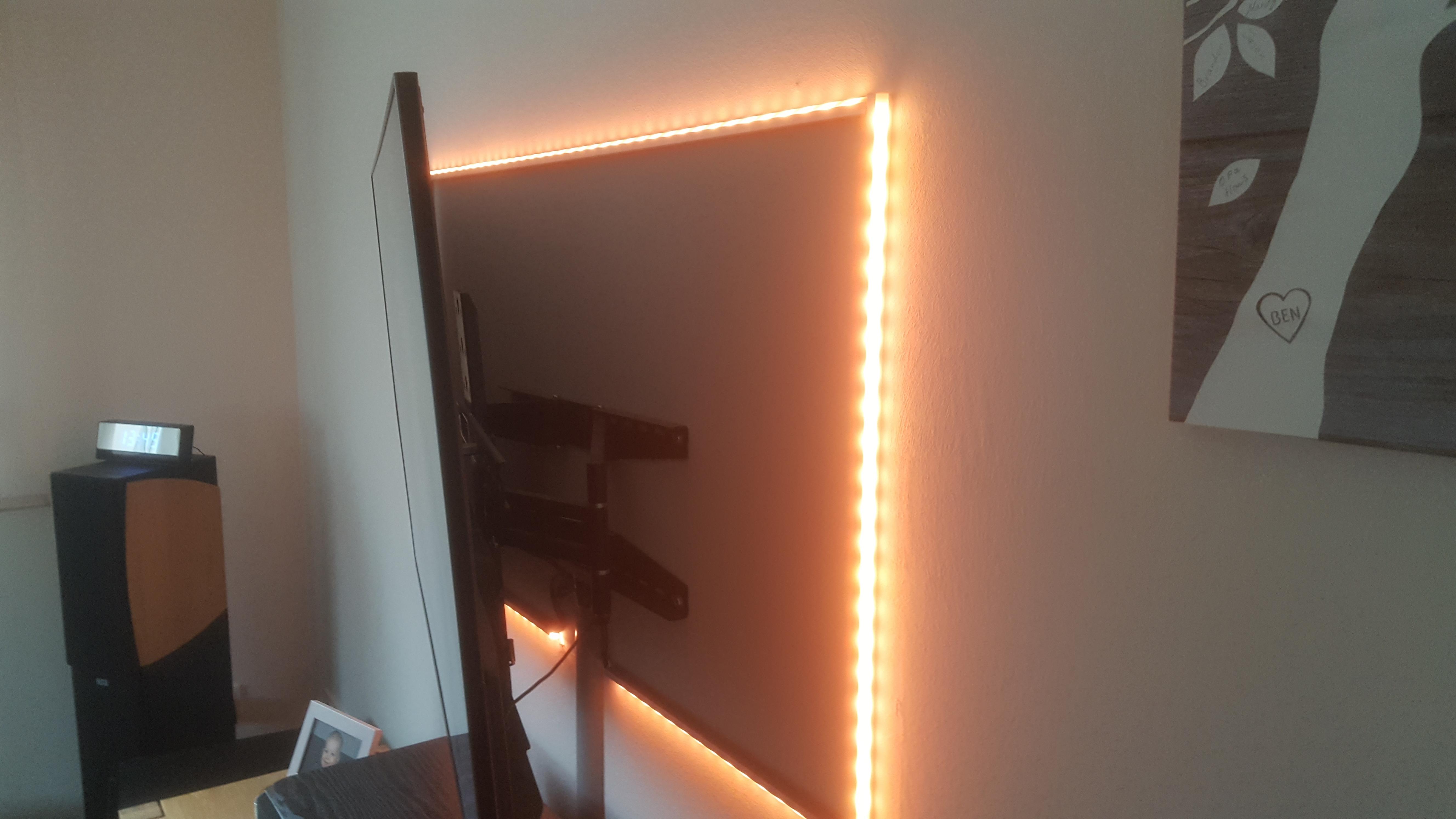

Ambilight zum Nachrüsten (60-128 Channels je nach TV)
- Ersteller Krautmaster

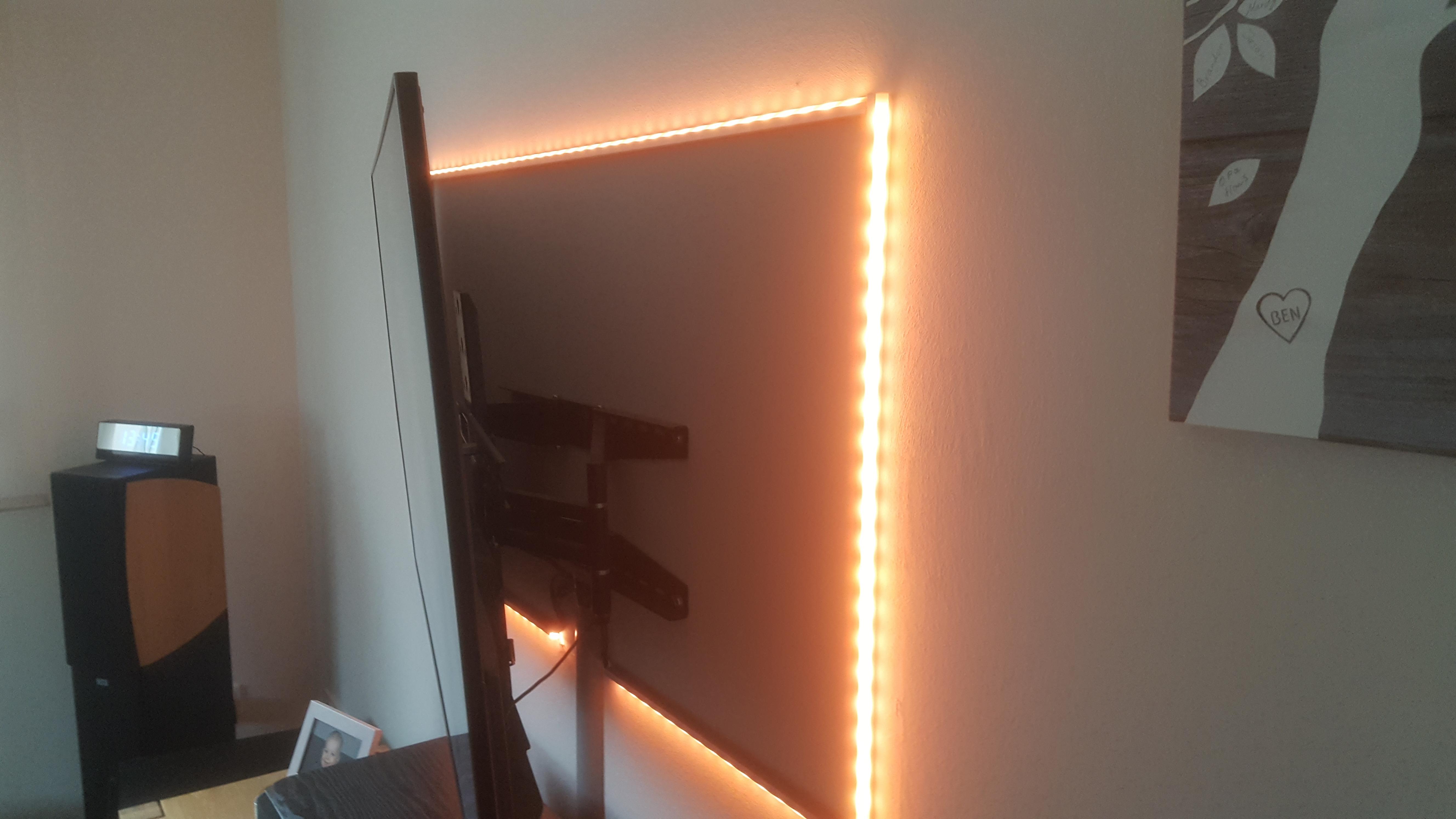

so nun habe ich ein monitor erstmal damit ausgestattet ...
irgendwie stimmen meiner meinung nach aber die farben ab und an nicht , sowie kommt es sehr verzögert .
heisst zb. rot soll kommen und 2 sek. später kommts ...
ist aber auf sensibel eingestellt bei ambibox .. hmmm

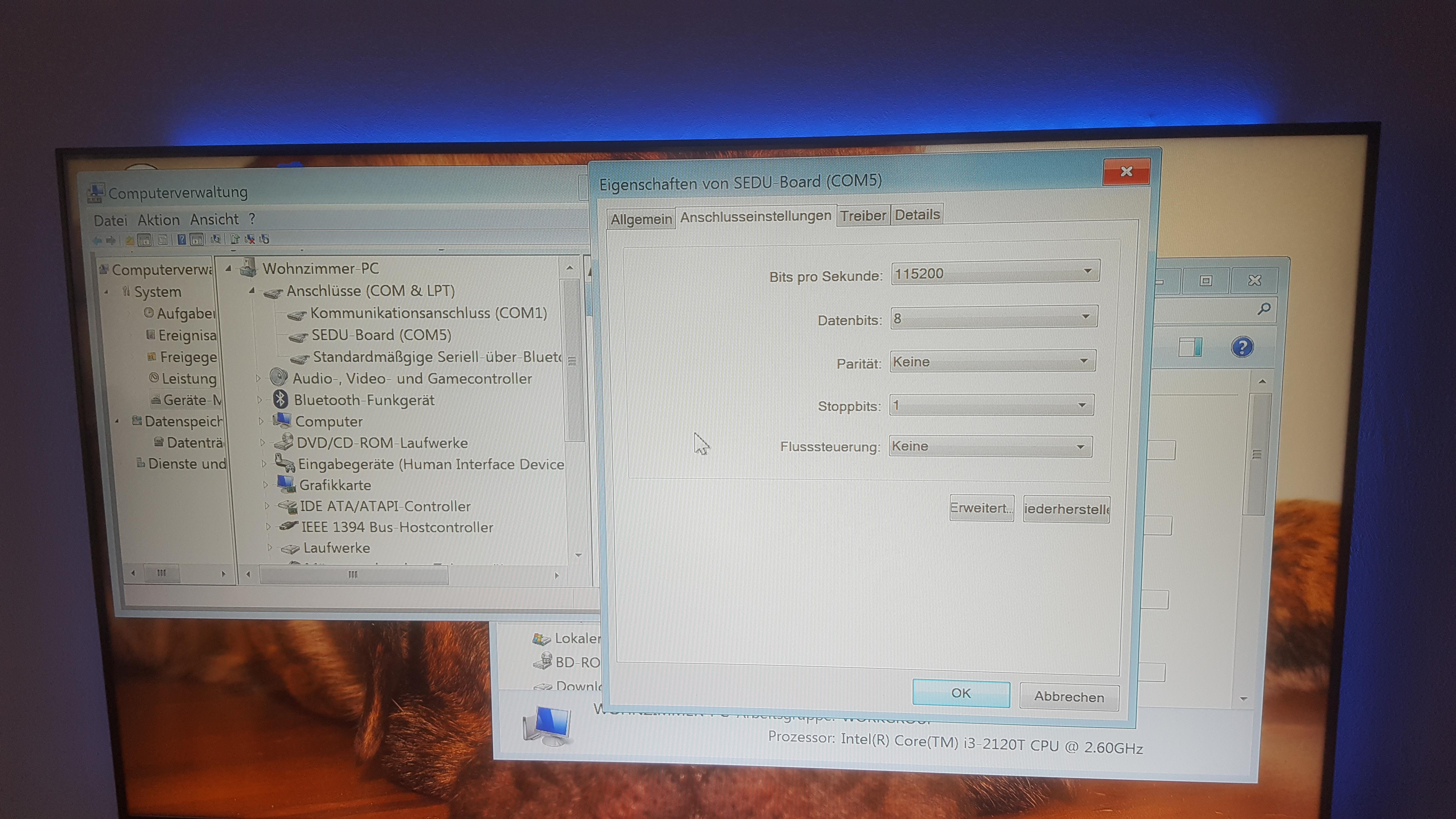

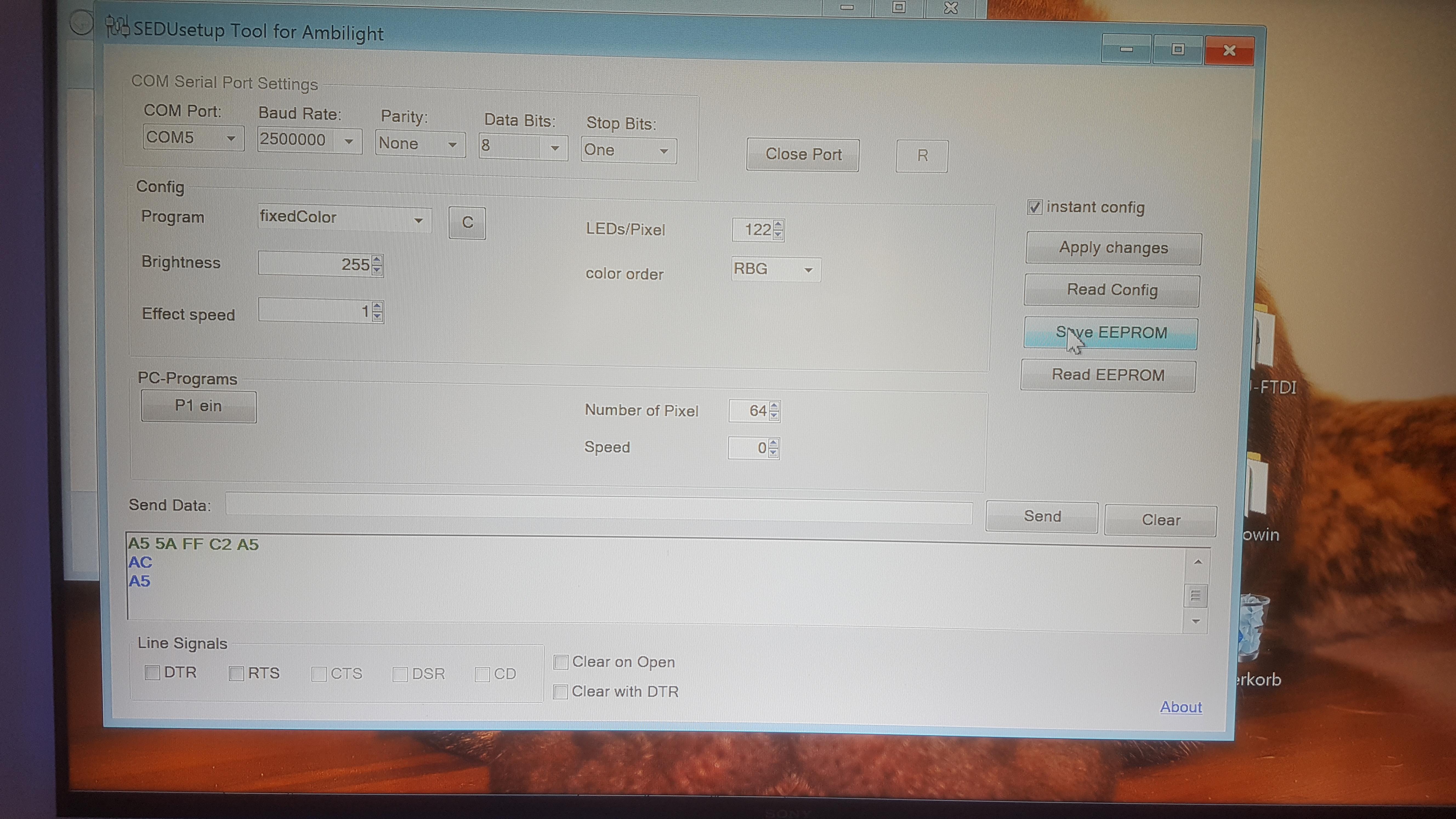

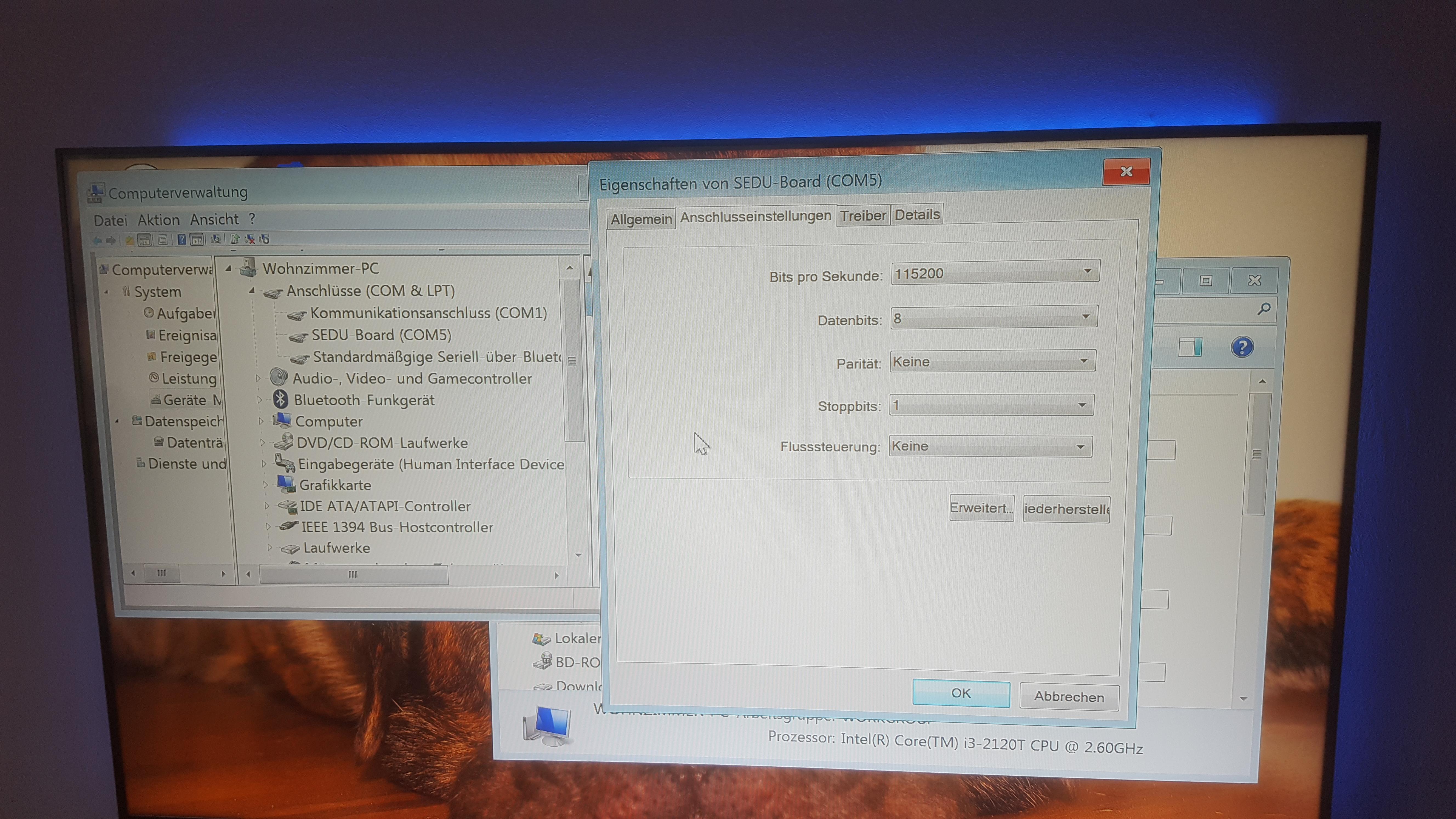

Hallo Leute,
ich hoffe ihr könnt mir weiter helfen. Ich habe mit meinem Sedu Board nach einem Windosw 7 64bit Update Probleme.
Eigentlich ist mein System mit Atmowin seit Jahren stabil gelaufen. Aufgesetzt war das ganze auf einer 60GB SSD. Nachdem Windows auf der SSD irgendwann 55 GB in Anspruch genommen hat und dadurch kein Platz mehr für Updatdateien vorhanden war, habe ich das System auf eine 256 GB geclont und alle Updates vollzogen.
Scheinbar wurde der FDTI Treiber durch das Update überschrieben. Also habe ich diesen Treiber erneut installiert und die Einstellungen im Gerätemanager angepasst. Die Bits pro Sekunde wurden bei den Anschlusseinstellungen des Sedu Boards auf 115200 gesetzt. Änderungen bei der Flussteuerung hier haben keinen Veränderung gebracht.
Im Sedu Setup Tool kann ich mich mit dem Board verbinden und kann auch Einstellungen vornehmen, aber die Änderungen werden nicht übernommen, obwohl ich vom Board eine entsprechende Rückmeldung erhalte. Lediglich der Rainbow Effekt funktioniert. Dieser wird dann auch nach einem Neustart direkt ausgeführt.
Möchte ich eine statische Farbe über das Setup Tool vorgeben, so wird die Farbe jedes mal bei schreiben ins Eeprom geändert, aber anscheinend nicht gespeichert trotz Rückmeldung vom Sedu.
Unter Atmowin habe ich den selben Effekt. Weder Farbwechselprogramme noch Live Modus funktionieren. Komisch ist auch, wenn ich Atmowin beende, wird dann auf einmal die statische Farbe übernommen.
Im Anhang findet ihr ein paar Bilder von meinen Einstellungen und auch ein Bild von meiner Lösung, wie ich die LEDs befestigt habe. Da ich diese Lösung bisher noch nicht im Forum gesehen habe.

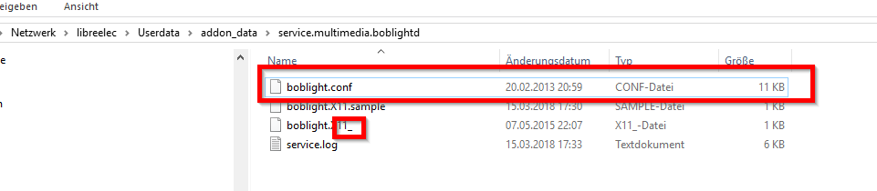

ich habe mir endlich den wunsch vom ambiligt erfüllt...
dieses set:
https://insanelight.de/shop/sedulight-plugplay-bis-33-zoll-bis-50-zoll/
angeschlossen an einem odroid c2 mit libreelec. beide boblight addons sind installiert.
config erstellt und kopiert. vorher das seduboard an meinem windows pc. treiber installiert und die nötigen einstellungen. das hat alles geklappt. aber mehr kommt nicht.
leider bekomme ich immer nur das in der service.log.
(InitLog) start of log /storage/.boblight/boblightd.log
(PrintFlags) starting boblightd -c /storage/.kodi/userdata/addon_data/service.multimedia.boblightd/boblight.conf
(CConfig::LoadConfigFromFile) opening /storage/.kodi/userdata/addon_data/service.multimedia.boblightd/boblight.conf
(CConfig::CheckConfig) checking config lines
(CConfig::CheckConfig) config lines valid
(CConfig::BuildConfig) building config
(CConfig::BuildConfig) built config successfully
(main) starting devices
(CClientsHandler:
rocess) opening listening socket on *:19333
(CDevice:
rocess) ambilight: starting with output "/dev/ttyUSB0"
(CDevice:
rocess) ambilight: setting up
(CDeviceRS232::OpenSerialPort) ERROR: ambilight: /dev/ttyUSB0: open() No such file or directory
(CDevice:
rocess) ERROR: ambilight: setting up failed, retrying in 10 seconds
(CClientsHandler:
rocess) 127.0.0.1:57531 connected
(CClientsHandler:
arseMessage) 127.0.0.1:57531 said hello
(CClientsHandler:
arseSet) 127.0.0.1:57531 priority set to 255
(CClientsHandler:
rocess) 127.0.0.1:57548 connected
(CClientsHandler:
arseMessage) 127.0.0.1:57548 said hello
(CClientsHandler:
arseSet) 127.0.0.1:57548 priority set to 128
(CClientsHandler:
arseSet) 127.0.0.1:57548 priority set to 255
(CDevice:
(CDevice:
boblight.conf sieht so aus

hat jemand s ein setup und kennt den fehler?
mfg

ich weiß es gibt immer viele Fragen hier ich kann leider nicht mehr auf allermögliche Lösungen eingehen, das Thema hat mich längst abgehängt. Ich kann nochmal schreiben wie ichs mach:

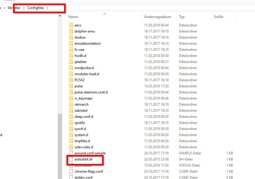

Ambilight bauen:
Benötigt wird:
https://shop.led-studien.de/de/pixel-digital-dmx/sedu-lights
-> Gutes WS2801 oÄ 5V RGB LED Band wie im Shop oben
-> Ein Sedu Controller (wird vom gespeißt und setzt USB to LEDs um)
-> Ein Netzteil 5V (viel güstiger als da kam ich auch nicht an 5V Netzteile mit paar A)
Man kann natürlich auch einfach mal zb mit einer Platine oder einem Streifen testen, also nur Controller und gut. 5V Netzteile hat man zu Hause eh rumfahren oder einfach USB, für paar LEDs um die Ansteuerung zu testen reichts.
+ an Libreelec betreiben:
-> Addon service boblightd installieren (sonst nichts!)
Usb einstecken. Saft ans Ambilight
https://pastebin.com/wKvLMkRK
= die autostart datei
\\libreelec\Configfiles\autostart.sh
https://pastebin.com/QSWCWLnd
= die konfig der LEDS
\\libreelec\Userdata\addon_data\service.multimedia.boblightd\boblight.conf
+ die .x11 datei umbennenen
reboot. fertig. Vorrausgesetzt eure boblight config geht aber weder zuviel noch zu wenig LEDs verhindern das was angezeigt wird.
@Matthias80
sieht aus als ob der Controller nich von USB erkannt wird. Ka wieso. Saft bekommt der eig über das Band.

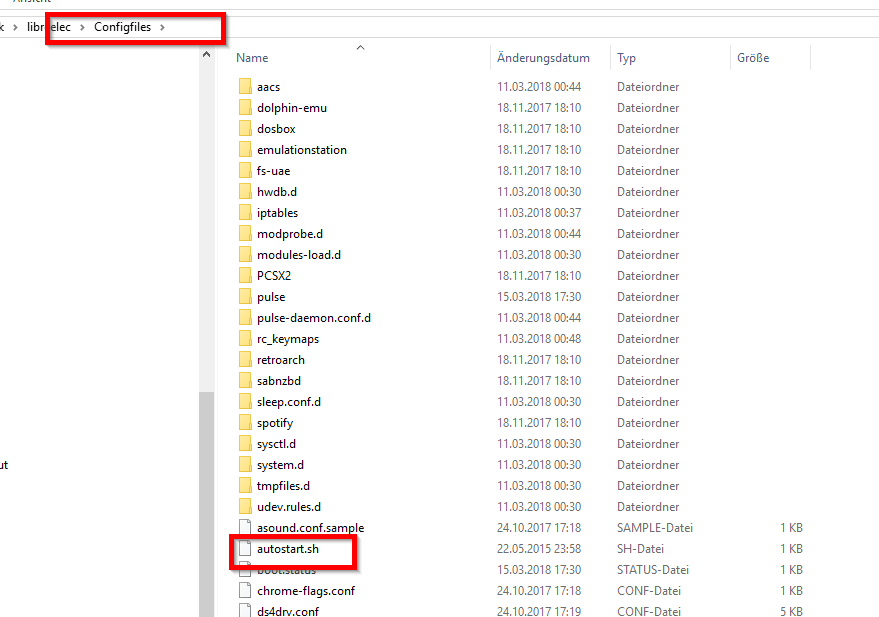

Ambilight bauen:
Benötigt wird:
@Matthias80
