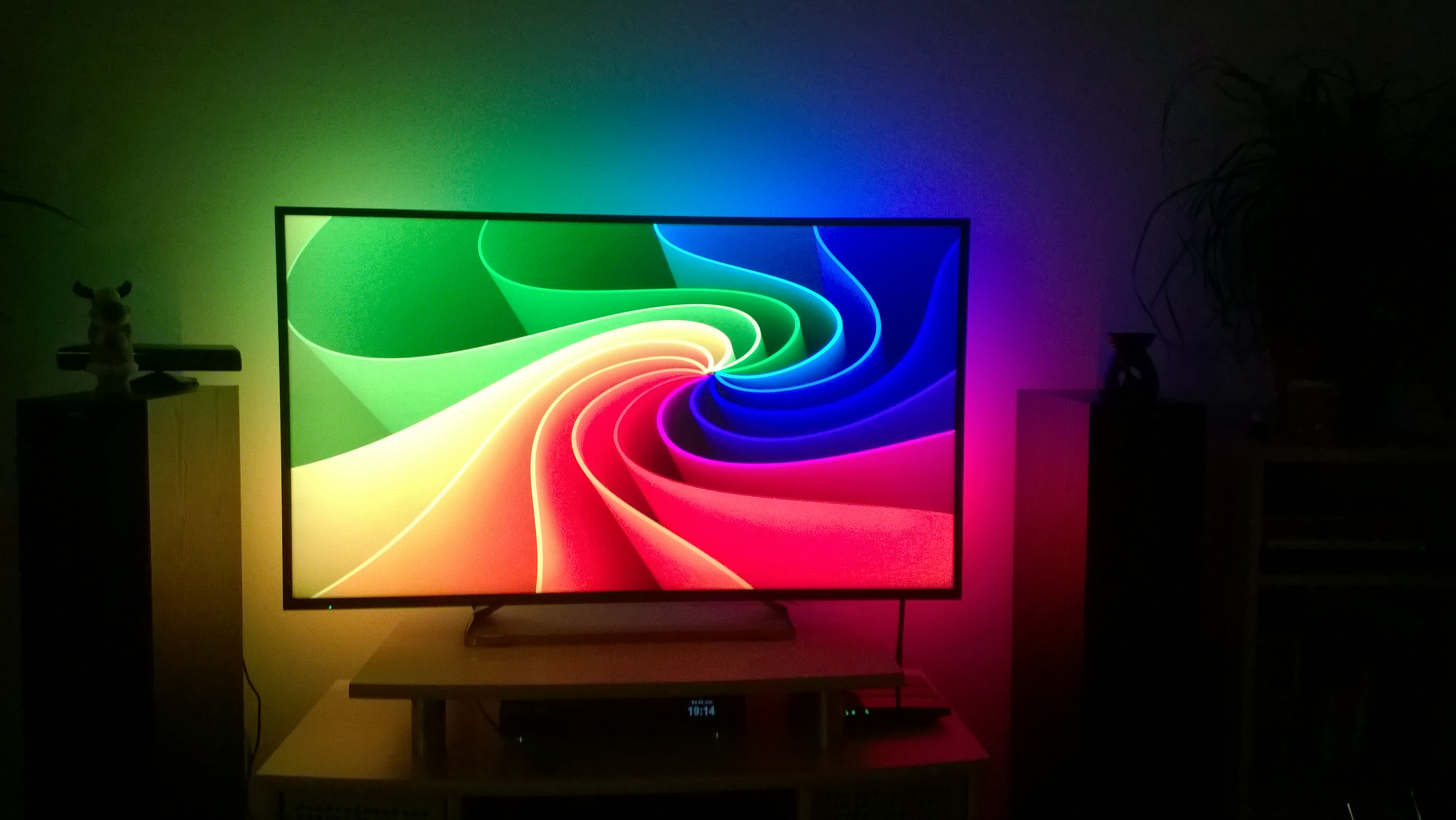

EDIT:
Mein Ambilight läuft mittlerweile, ich glaube aber dass ich bei den Farben noch etwas optimieren kann. Wie geht man da am besten vor? Nach der Kalibrier-Anleitung in diesem Thread, oder gibt es schon bekannte werte die ich in meine Config übernehmen kann?
WP_20160124_001.jpg WP_20160124_002.jpg WP_20160124_004.jpg WP_20160124_005.jpg
da es wohl hier ein paar Farbprofis gibt, hoffe ich auf eine kleine Hilfe...
Zu meinem Setup:
1. Receiver VU+ mit einem Enigma2 Betriebssystem
2. Seduboard in der Version 2
3. WS2801 LED Strips
4. Enigmalight Plugin
Jetzt zu meinen Problemen:
1. Weiss ist eher blau
2. gelb ist eher grün
das habe ich mit einem Demofilm über youtube ermittelt.
Wählrend des TV-Programms habe ich das gefühl, dass die Farben öfter nicht passen....
Im Anhang meine derzeitige config....
Danke
Lars
