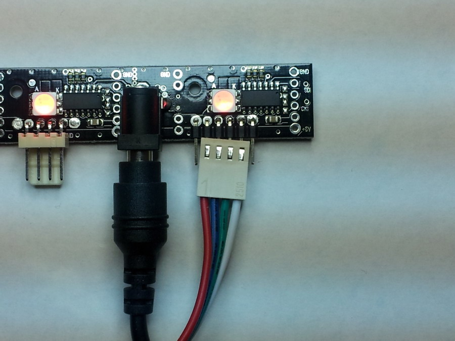

hier das Pic der MiniConfig... (ich hasse mein iPhone :freak:)
ging nicht besser sry!

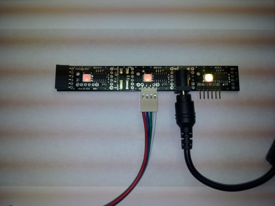

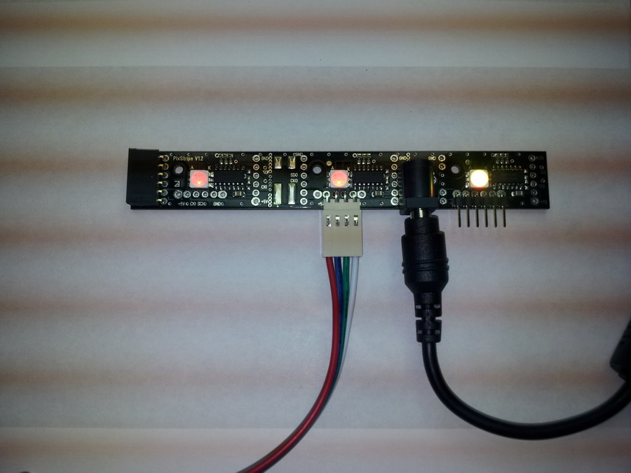

Ich habe ein paar Bilder vorbereitet. "SEDUnormal" zeigt den Anschluss für den ersten Test. Dabei ist die rote Welle auf 2 LEDs zu sehen. Die dritte rechts ist aus oder leuchtet unmotiviert, wenn man die Platine berührt (normal).

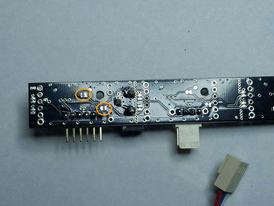

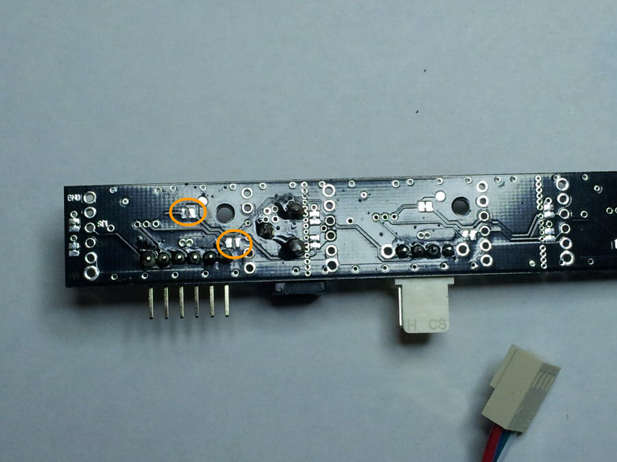

Falls da gar nichts angezeigt wird, bitte die Platine einmal drahen und schauen, ob an den markierten Stellen eine Trennung vorhanden ist. Die Trennung sollte eigentlich da sein. Wenn nicht, bitte SEDU wie auf Bild "SpannungEck1" anschließen. Bitte sehr genau darauf achten, dass links und rechts je ein Pin frei bleibt und der Stecker nicht gedreht ist! Dann die Spannung anschließen.
Wenn jetzt alle 3 die "rote Welle" machen, liegt es an dieser Trennung. Wie gesagt, da kein Verpolschutz beim Test besteht, bitte genau darauf achten, dass es richtig angeschlossen ist.
kann ich bestätigen.
Hab gerade vencams Versorgerplatine genommen und korrekt unterbrochen.
läuft nun

@dreamkp
bitte prüfe auch mal deine VersorgerPlatine ob da korrekt unterbrochen ist, siehe Bilder.
