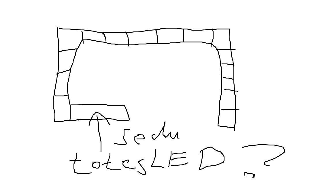

Ok,
ich habe mal ein Bild angehängt lol. Ich mache also ein U und setze unten ein zusätzliches Teil ran welches den Anschluss für das Sedu Board enthält (siehe Bild), auf diesem bleibt dann auch die LED aus? Das würde mich ja nicht stören weil ich die an der STelle nicht brauche, dann muss ein Kumpel (ich kann sowas nicht) die beiden roten Striche zusammenlöten (auf dem Stück wo der Sedu Anschluss ist und nur da?) und das wars dann? So würde das laufen?
Dann bracuh ich zwar 27 Stripes aber das reicht ja dann immer noch mit den 5A!
Sagt bitte ja dann bestell ich morgen gleich freuuuuuuuuuuu
Also bräuchte ich dann 23 normale 1 mit Sedu Anschluss und 3 Eckverbinder (ich nheme die flexibeln)
Vielen Dank super Arbeit von dir!
Vielen Dank auch an die anderen für die Hilfe

23 normale, 2 Eck Flexibel und 1 Seduanschluss/Spannung+Netzteil, sollte passen.:)
Front TV
__________________
|<Sedu/Spannung....|
Und so wie auf meiner Zeichnung geht nicht, weil wenn ich das so wie auf deiner mache fehlt mir ja eine led oder? Achso eine oder alle 3? Mit einer könnt ich leben also doch wie du es aufgezeichnet hast lol Danke :-)
Wenn Du die 2 Stellen wieder verbindest gehen alle 3 LED´s auf dem Sedu/Spannungsstripe sonst nur 2 LED.
Kannst ja Nino fragen, ob er die Stellen geschlossen lassen kann.Sehr netter Kerl macht er sicher.
wie gesagt, selbst ein Bleistift reicht aus um das zu verbinden ;)
@ Bild.
Joa das geht so. Nur ist es bezüglich Konfiguration einfacher wenn die Platine als erste Platine auf einer Seite sitzt.
Ok supi dann mach ich das so wie N0t gezeichnet hat!
Vielen Dank euch für die super Hilfe wenn alles da ist werde ich bestimmt nochmal nachfragen, dann wird gleich bestellt :D :D :D

Sorry wenn ich nochmal nachfrage, ich habe mir die Fotos nochmal angeguckt, kann ich den Stripe mit dem SEDU Anschluss überhaupt unten links einfügen? Der Anschluss für weitere Strips geht doch nicht noch oben sondern nach rechts?
Ich muss das wahrscheinlich doch so wie auf meiner Zeichnun machen oder?
Lol ok danke ich hatte das mit dem SEDU ANschluss immer links gesehen :-))))))
Rechts wäre es dann ja das erste (wie du gestern schon geschrieben hast) und der Anschluss bleibt dann einfach frei! Schönen Dank für deine Hilfe.
